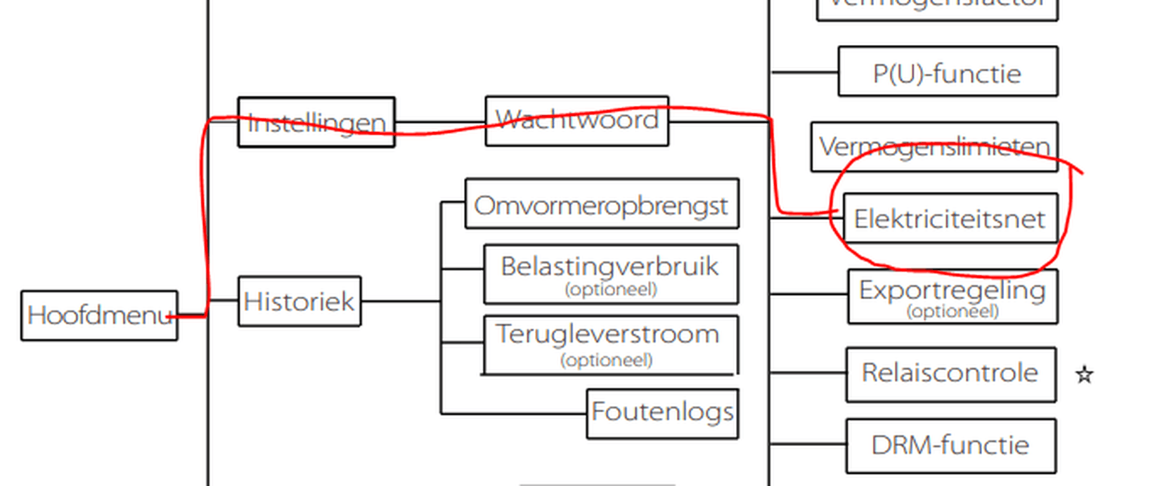

Kun je deze instelling controleren (zal pas morgen kunnen, als de zon weer schijnt ;) )
Afbeeldingslocatie: https://tweakers.net/i/biUSMGMN7y-vAr8jAeYfCua-TNY=/full-fit-in/4000x4000/filters:no_upscale():fill(white):strip_exif()/f/image/Lxx1TPEt7vKxURpDM5RIFLCd.png?f=user_large

Ik heb zojuist de landinstelling aangepast. Deze stond inderdaad nog niet goed.
Tot op heden gaat het goed, geen foutmeldingen gezien.
