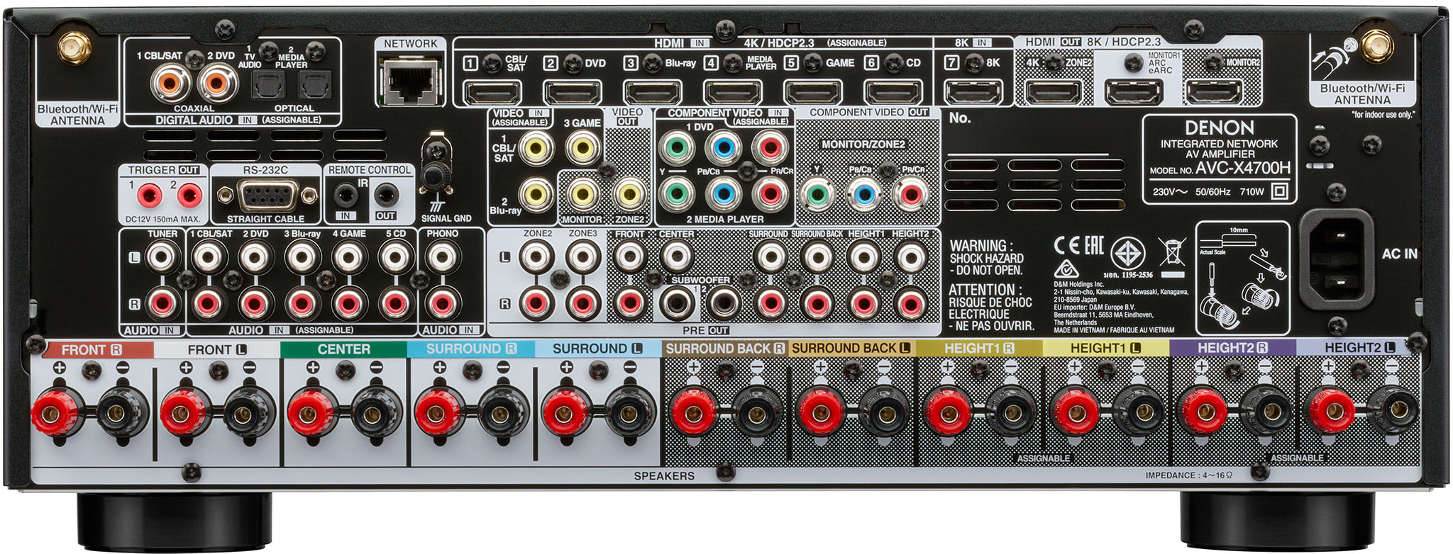

https://image.coolblue.nl/max/2048x1536/products/1461038
Ik heb dus een voorbeeld gevonden van wat ik nodig heb, vermoed ik.
Dit betreft de Denon AVC-X4700H. Is vér buiten mijn budget, maar misschien is er iets wat soortgelijks is rond mijn budget? Deze heeft bijvoorbeeld front, center, surround en height pre-outs en ik heb alleen fronts nodig op dit moment.

What HiFi roept haast alles van Sony uit tot beste keuze. What HiFi is alles behalve objectief en zou ik nul waarde aan hechten.
Macklemoer schreef op zaterdag 10 oktober 2020 @ 20:28:
Ik heb vernomen dat bij pre-out uitgangen het signaal niet versterkt wordt en je dus actieve speakers kan gebruiken. Ik kan fout zitten hoor, ik probeer het nog even uit te zoeken en/of wacht op een reactie van een mede-tweaker :)
Voor actieve speakers heb je inderdaad een Pre Out nodig. Echter moet die wel voor de Main Zone zijn en niet voor Zone 2, Zone 3, et cetera. Als je de Fronts als onderdeel van een surround setup wil gebruiken dienen deze op de Main Zone aangesloten te worden. Zone 2 is voor een andere ruimte en heeft over het algemeen nog enkele nadelen. Nadeel van actieve speakers als front willen gebruik is wel dat receivers met Pre Out voor de Main Zone mogelijk buiten budget vallen, zeker in combinatie met de eis van up to date HDMI versie. Echter met een paar High to Low Level Converters kom je er ook. Minder mooie oplossing en weer een extra kastje/adapter maar het zou werken. Dan kan je de huidige Sony ook behouden indien deze naar behoren werkt.

FeaR schreef op zaterdag 10 oktober 2020 @ 21:12:
Heel erg bedankt voor je informatieve reactie! Aangezien de prijs erg hoog wordt als ik de fronts wil behouden ga ik denk ik de overstap maken naar twee passieve fronts, dan kan ik deze receiver behouden en de twee fronts die ik op het oog heb, de NuBox 383's zijn nog eens krachtiger ook.
Ik zou graag iedereen die heeft gereageerd willen bedanken! Ben een hoop wijzer geworden vandaag! :)
