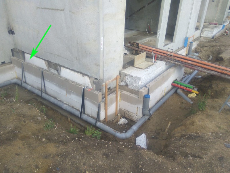

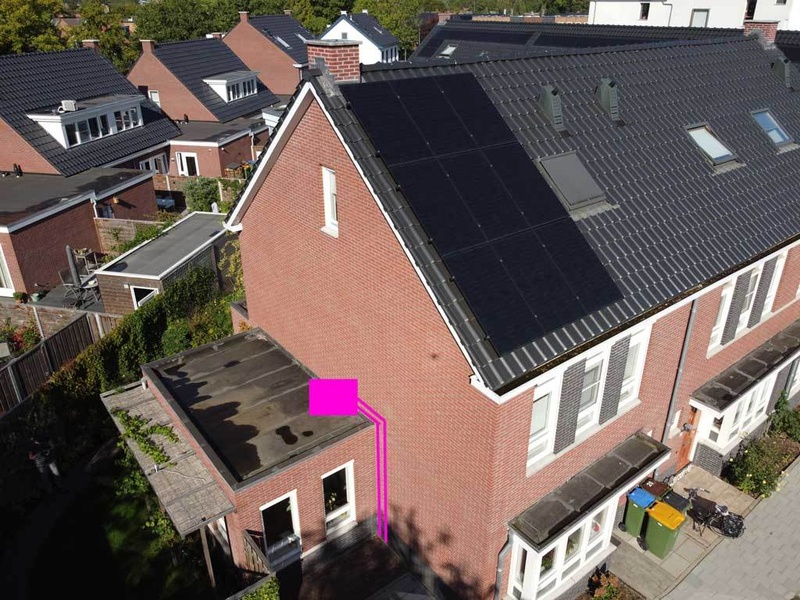

In verband met de plaatsing van een lucht/water warmtepomp op onze uitbouw aan de zijkant van het huis wil ik een 16cm PVC pijp langs de gevel naar het maaiveld brengen waar deze de grond in gaat en dan schuin door de funderingsmuur in de kruipruimte komt. In de pijp komen twee goed geïsoleerde CV leidingen, 2 230V draden, LAN kabel en een thermostaatdraad. De pijp wil ik verder laten begroeien met een klimplant zodat die minder lelijk in zicht is.
Ik heb veel foto's gemaakt tijdens de bouw en de BG vloer is een ribcassettevloer. De fundering is een twee strooks kalkzandsteen muurtje van circa 75cm hoog. Op de 1e foto zien jullie huidige situatie met in het paars waar de WP komt en waar de PVC pijp naar beneden gaat komen om daar de grond in te gaan:
Afbeeldingslocatie: https://tweakers.net/i/18-XIbD6_gnYo2F5shpXVfrnbUc=/800x/filters:strip_icc():strip_exif()/f/image/LDkG2w0Ma2IwJFTdxNAV6vtv.jpg?f=fotoalbum_large
Afbeeldingslocatie: https://tweakers.net/i/oy-Y1gxUHBvnBsUTkbBNKlOaMIo=/800x/filters:strip_exif()/f/image/jpGAatzxAwQLDjJppKIyM4pz.png?f=fotoalbum_large
Om zo makkelijk mogelijk naar de kruipruimte te gaan haal ik 1m2 klinkers weg en graaf stuk zand weg. Dan boor ik door 1e fundering (of zelfs nog bakstenen, afhankelijk hoe diep zijn t.o.v. maaiveld) een gat 45 graden schuin naar beneden en daarna boor ik door het piepschuim wat aan de onderzijde van de ribcassettevloer zit. Eventueel neem ik nog een stukje van daaronder gelegen 2e kalkzandsteen funderingsmuur mee als dat nodig is. Vanaf de verticale PVC pijp zet ik een 45graden bocht schuin naar beneden de kruipruimte in.
Afbeeldingslocatie: https://tweakers.net/i/JknowiTrjY0xMB_GUz8rnmYae9Q=/800x/filters:strip_icc():strip_exif()/f/image/0uq9JrAcEEMmspUIFmobf86s.jpg?f=fotoalbum_large
Afbeeldingslocatie: https://tweakers.net/i/soFS8M3EN7PBgRboY7kiOILM_vU=/800x/filters:strip_icc():strip_exif()/f/image/XxdfxRyW1bHbYOMfTcRDrj5i.jpg?f=fotoalbum_large
Vraag is, is dit inderdaad de handigste manier en zijn er aandachtspunten waar ik nu niet aan denk :)

Met wat voor boor ga je dit doen?16cm is nog al een groot gat. Ik zou voor de elektra 3 gaten boren van 20mm 2 voor de 230v kabels en 1 voor je signaalkabeltje en ethernet kabel. Pijp 19mm door de gaten steken en je kabels er door. Dan zou ik voor je cv leidingen 2x een 30mm ofzo boren? Geen idee hoe dik je leidingen worden met isolatie eromheen. Daarna afdichten met pur o.i.d

Vaak word er juist schuin omhoog geboord, wanneer je van buiten naar binnen boort. Dan heb je minder kan dat er vocht naar binnen loopt.
Betekend wel dat je buiten wat dieper moet graven...
Ook op het dak zou ik ff kijken dat je het zo kunt maken dat er geen water de buis in loopt
Op dak komen ook 45 graden bochten zodat buis licht naar beneden komt. Grondwater zit op 7 meter diep, ik ben niet zo bang voor wat water wat via buis in fundering komt. Verharding houdt veel tegen en precies op punt waar buis grond in gaat is hoogste punt. Regenwater loopt richting straat. Rond buis in funderingsmuur wil ik dichtpurren.

Ik wilde met kleinere boor allemaal kleine gaten boren in de vorm van de 16cm rondje. Daarmee ben ik wel flexibeler later. 2e funderingsmuur zal ik grotendeels door piepschuim gaan dus daar is het geen issue.

Ik kan het op je foto's niet zien, maar er zijn rib cassettedeck vloeren met draag nokken aan de kopsekant. Je heb kans dat het tempex wat je ziet dun is met erachter beton.
Het beton van je ribben moet je in ieder geval vermijden met boren.
Wellicht beter om het eerste gat vanuit de kruipruimte te boren zodat je weet waar de ribben zijn.
Of onder de vloerplaat pas je gat maken.
Dat kan ik inderdaad checken van binnenuit. Toch lijkt die kans me gering als ik de meeste voorbeelden zie. Overspanning is ook maar 5,2m.

Ik zou zelf geneigd zijn om een mannetje met een diamantboor te laten komen om dat gat van 16 cm te laten boren. Blijft nog genoeg ander werk over wat je dan nog moet doen.

@vandermark Ik zou het ongeveer als onderstaande plaatje doen:
Afbeeldingslocatie: https://tweakers.net/i/tILU1coiaSmf18EDjOROGJKE2d4=/234x176/filters:strip_exif()/f/image/qSZD9RoGsUt8qVB4zUfu6EEa.png?f=fotoalbum_medium
Klik voor een duidelijke afbeelding
Hierin is zwart je gebouw (muur + dak)
Bruin is het maaiveld
Grijs is je stuk fundering
Rood is de buis die je wilt/gaat aanbrengen.
Voor de buis die je wilt aanbrengen zorg dat je deze van binnenuit diagonaal naar buiten boort waarbij de buitenkant het laagste punt is.
Zorg dat je boven bij het dak een U-bocht krijgt, zo kan er nooit echt water naar binnen lopen, hooguit beetje opspattend water maar dat kan niet veel zijn.
Om ook dat opspattende water enigszins tegen te gaan kan je de U-bocht evt. afsluiten met een schroef of lijmdeksel waarin je de gaten boort voor je benodigde kabels/buizen, zo houd je zoveel mogelijk afgesloten.
En zorg inderdaad dat je in de vrije ruimte komt in je kruipruimte en niet half in je rib-cassete vloer, als je in de "piepschuimlaag" zit onderbreek je je isolatie en maak je in principe een isolatie lek, en kom je in de nokken zoals @Erwin_83 noemt tast je de stevigheid v/d vloer aan.

De extra nokken die er mogelijk in zitten zijn er voor de draagkracht van de gevel die erop staat. De overspanning maakt hiervoor niet uit.

Ik zou een betonboorder laten komen voor zo'n klus. Zelf alvast graven dan is hij ook zo weer weg. Hier 6 gaten (aanvoer en retour in garage, aanvoer afvoer vloerverwarming in trapkast en twee voor elektra) laten aanbrengen ivm de warmtepomp en was €250 kwijt. Met een ruim uur en een bak koffie was de beste man weer weg. Als ze zelf gaat boren ben je wel even zoet denk ik. Bovendien zien zij direct hoe ze het moeten aanpakken als ze bij de locatie staan.

Zou ook niet gat even dicht purren, pur is voor zover ik weet zo poreus als het kan dus vocht zal er altijd doorheen komen.

Tx voor jullie antwoorden. Ik ga inderdaad wel een betonboorder inhuren en dan samen kijken wat handigste/beste is.

Weet je wel zeker dat je die buitenunit op het dak van je garage wil hebben? Wij hebben erg veel problemen met geluid (resonantie) ondanks dat het ding op rubber blokken staat. Onze woning is net opgeleverd en goed geïsoleerd. Als ik nu opnieuw moest kiezen zou ik hem ergens anders neerzetten.

Ja, dat wil ik zeker doen. O.a. omdat ik daar genoeg ruimte heb en dus ook ruimte om (als het nodig is) geluidsomkasting aan te brengen om geluidsoverlast buren te verminderen.
Jij bedoelt doordreunen naar eigen huis toe. Wat voor dak heb je waar die op staat? Bij ons is het een uitbouw, geen garage. De uitbouw heeft een 20cm kanaalplaten vloer met 12cm harde isolatie daarop. Ik kan me voorstellen dat een garage een veel lichter dak heeft?
Ik wil eerst twee zware betonnen balken neerleggen, daar de rubberen bigfoots op en dan de WP. De betonnen voeten zorgen voor extra massa/gewicht waarmee ik verwacht dat de WP --> bigfoots geen resonantie naar het platte dak opleveren. Verder is de WP een vrij licht exemplaar van 5kW die 99% van de tijd op laag vermogen zal draaien.

Als dat wel is dan zou ik mooi een dakdoorvoer maken en met de leidingen binnendoor gaan.

Laat een betonboorder komen (of huur er eentje). Kost je 100 euro, misschien 150 euro, maar is het getob niet waard :N
Ik kan me niet voorstellen dat je binnendeel grotendeels piepschuim is. Binnenmuur rust daarop, mijn gevoel is dat je door beton heen moet.
Met jouw plan kost dat je een hoop tijd en getob, en dan is het gat bloedscherp door alle uitsteeksels (en de pijp past na 3 keer passen en wat lastige hoekjes weghakken).
Doordat met een betonboor het gat mooi rond is, gaat afdichten ook veel beter. Daarnaast zou ik het gat volkitten ipv pur. Pur absorbeert op termijn vocht, kit niet. Daarnaast kan kit wat werken en pur niet zo goed als het eenmaal uitgehard is.

Ja, eens. Ga ik allemaal doen. Goed ook om de kit te noemen ipv pur. Een mooi rond gat waar de buis goed inpast is inderdaad stuk handiger.
Denk erover om vanaf de PVC pijp een flexibele buis te nemen van 16cm.Dat gaat makkelijker en met rondere bocht naar kruipruimte.
Ik denk inderdaad dat dat makkelijker is. Let er dan wel op dat je een flexibele buis (meestal ribbelbuis) met een gladde binnenkant koopt!, anders loop je met het doorvoeren steeds vast op de ribbels aan de binnenzijde.

Hier staat de buitenunit van de wp (10 kw)ook op het platte dak, zonder problemen. Staat op dikke rubber achtige balken. Dak zelf is geïsoleerd met 10 cm pir over bestaande dag, eronder is betondak (tunnelbouw).

Doe je de cv/koelleidingen er al in voordat je alles vast zet? Kan me voorstellen dat die dingen niet echt meewerken om ze door een bocht te krijgen.

Dat wordt inderdaad opletten. Idee is om nu eerst een meter flexibele buis door fundering te hebben. Van buiten leg ik dan alle kabels daar doorheen richting de kruipruimte en ik zorg dat ik buiten genoeg lengte heb. Deel wat in flexibele buis ligt, is dan ook al geïsoleerd.
Daarna isoleer ik goed de CV leidingen die buiten liggen. Daarna verticale pijp over de leidingen schuiven en deze vastmaken aan de flexibele buis in de grond. Daarna verticale pijp aan muur bevestigen.
Daarna op dak verder gaan met 45 graden bochten zodat er geen water in komt.

Waarom zet je hem eigenlijk niet gewoon op de grond?
  • vandermark
  • Laatst online: 16-10 16:17
Wolly schreef op zondag 11 oktober 2020 @ 23:09:
Ja, dat doe ik liever niet. Op platte dak van 5x3 meter heb ik alle ruimte, buiten het zicht. Tuin is al niet erg groot en ik vind het jammer als de WP daar staat. Als het niet anders kan, doe ik dat maar ik heb voorkeur om WP buiten zicht te hebben. Leidingen lopen via straatkant naar de BG, die zie je niet in de tuin en kan ik laten begroeien met klimplant.
Als je een betonnen dak hebt hoor je binnen vrijwel niets, met een houten dak iets meer maar nog niet heel erg veel. Wil je echt geluidloos dan toch in je tuin.
  • Wolly
vandermark schreef op maandag 12 oktober 2020 @ 08:49:
Waar je nu die gele verticale buis hebt getekend is toch niet je tuin maar een kleine inrit aan de straatkant? Lijkt mij de ideale plek om dat apparaat te plaatsen.
- Scheelt leidingwerk (materiaalkosten, bevriezingsrisico, daklekkage risico)
- Makkelijker onderhoud omdat je er goed bij kan
- Je hoeft geen lift te huren om het apparaat op het dak te krijgen
Als isolatie door en door nat is verliest het een enorm stuk van z'n isolatiewaarde.
  • vandermark
Wolly schreef op maandag 12 oktober 2020 @ 22:43:
Maar ik zit daar direct tegen de erfgrens aan. Daarmee wordt het lastig om aan geluid eisen te voldoen...
  • Wolly
vandermark schreef op maandag 12 oktober 2020 @ 23:15:
Je hebt toch een hoekhuis? Welke erfgrens bedoel je, die met de grond van de gemeente? Of is die tuin links van jouw aanbouw niet van jou en bedoel je dat daar een grens zit?
Op het dak zit je net zo ver van die tuin aan de linkerkant als ik het goed begrijp.

Klopt, is hoekhuis en we zitten aan doodlopende straat, in principe komt daar niemand behalve wij al we achterom naar onze tuin gaan.

Ik denk niet dat ik dit jaar al tot installatie kom. Sowieso wil ik geen overlast naar buurt toe veroorzaken.
Optie is om daar te beginnen en wanneer nodig kan ik altijd nog naar dak toe...
Maar als ik Koevlaas2 hoor valt het echt erg mee met geluid, ook omdat ik WP niet voor SWW ga inzetten. Dat hoekje beneden is wel makkelijk voor aantal zaken.
