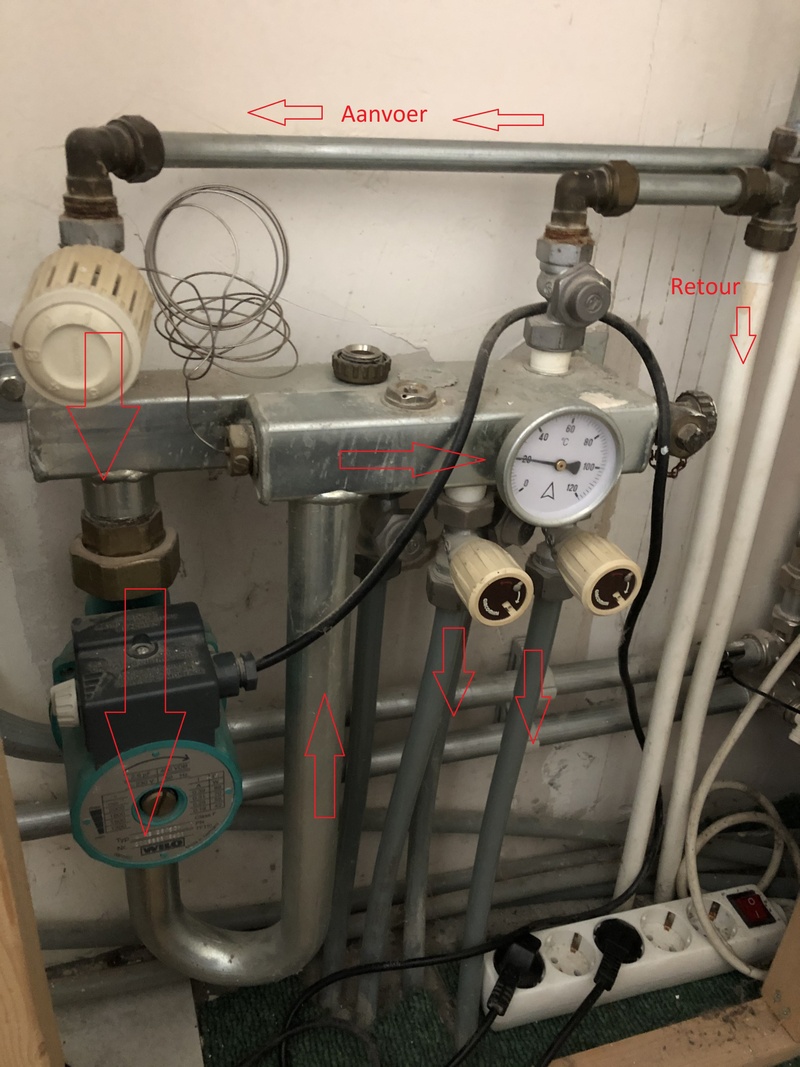

Ik wil de oude Wilo pomp gaan vervangen voor een energiezuinige Grunsfos Alpha 2.
Volgens mij begrijp ik het systeem goed zoals in de afbeelding hieronder aangegeven. Dit zou betekenen dat de nieuwe pomp met de pijl naar beneden geplaatst moet worden (?)

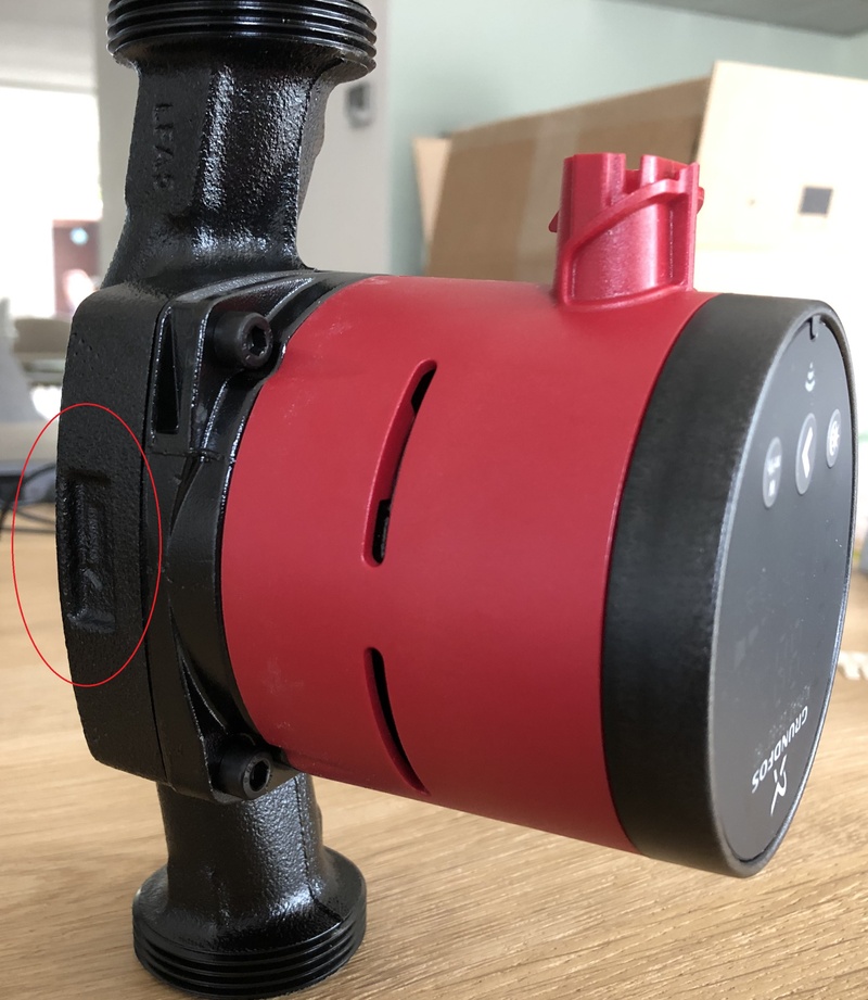

Echter, in de handleiding van de pomp staat dat deze nooit met de stekker naar boven gemonteerd mag worden.
Heb ik het goed begrepen en moet de pomp in theorie dus ondersteboven gemonteerd worden (met de pijl naar beneden)? Zo ja, moet ik de pomp dan losdraaien en 180 graden draaien (als dat al kan)?
Edit: inmiddels onder een dikke laag stof op de oude pomp ook een pijl naar beneden gevonden. Topic kan dicht :)

De 4 inbusbouten losnemen en opnieuw vast zetten 180 graden gedraaid, is dat een optie?
Wacht, ik zie nu dat je dat ook noemt onderin je bericht.
Wel kruislings vastdraaien dan ;) .

Ja, dat kan (zie ik nu ook in de handleiding). Rest de vraag of ik de theorie goed begrijp van de verdeler, en dat dus de pijl van de pomp inderdaad naar beneden moet wijzen?

De pijl geeft de stromingsrichting aan inderdaad. En dat heeft te maken met de vorm van het huis.

Duidelijk, dus in mijn geval: inbusbouten losdraaien en 180 graden kantelen. De pomp stuurt het water immers naar de balk van waaruit het warme water de vloer in gaat. Dan heb ik het goed begrepen, dank :)
