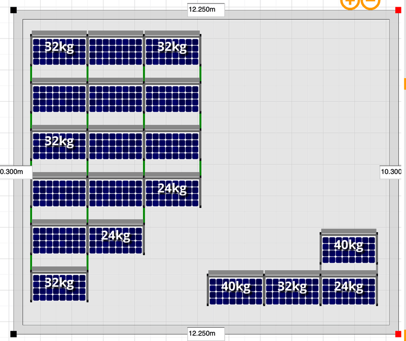

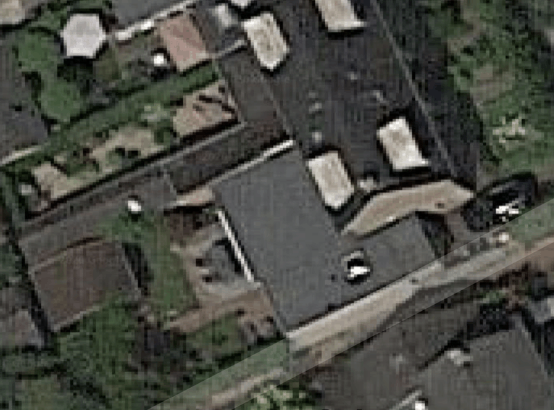

L-vormig plat dak op het ZO oosten (150 graden)

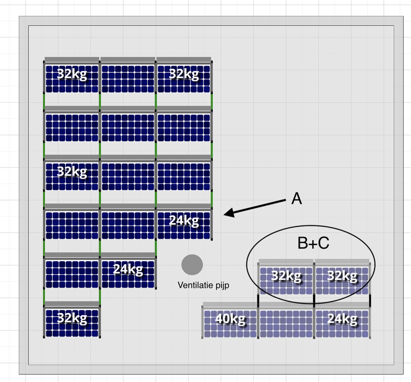

Beoogd legplan
Ik ben voornemens om met Flatfix Fusion mijn gehele dak vol te leggen. Ik kan daar 20 panelen op kwijt mits ze niet breder zijn dan 170 cm.
Afbeeldingslocatie: https://tweakers.net/i/oNBh_HlUmsGCeDM4_uGZyDss79E=/800x/filters:strip_exif()/f/image/od5mJQqF8qhlVHMyENNJdQZr.png?f=fotoalbum_large
Daarbij ben ik voornemens om compleet zwarte panelen te plaatsen en ook de Flatfix Fusion in het zwart uit te voeren. Het oog wil immers ook wat.

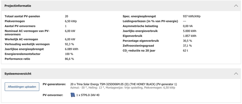

Volgens Sunny Design Web kom ik daarmee op de volgende resultaten:
Afbeeldingslocatie: https://tweakers.net/i/jUcISHmzbhLrvxc05yrMWkFVEIE=/800x/filters:strip_exif()/f/image/yQCgQvDFV1nldkbSeNY3XsZk.png?f=fotoalbum_large
Mijn doel is om het eigen verbruik af te dekken (5.000 kWh) zolang ik nog mag salderen. In de toekomst wil ik het eigen verbruik verhogen door een warm water boiler te plaatsen. (of op termijn een WP). Een EV in de toekomst zie ik ook nog wel gebeuren.

  • Zonnepaneel A heeft een groot deel van de dag last van de schaduw van een ventilatiepijp. Is het wijs daar een Tigo optimizer te plaatsen? Of vertrouwen op de ShadeFix van de SMA?
  • De gehele installatie gaat uit van een rijafstand van 35 cm (150cm per rij), om zoveel mogelijk panelen kwijt te kunnen. Om paneel B+C te kunnen plaatsen moet ik daar echter 18cm afstand houden. Zelfde vraag. Is het wijs om daar optimizers te plaatsen?
  • De onderste 8 panelen hebben meteen zon in de ochtend, de rest heeft aanvankelijk de schaduw van het woonhuis ervoor. Kan ik het beste kiezen voor 2 ongelijke strings van 8 +12? Of toch voor 2x10?, gezien het voltage van de string (Waarbij ik de panelen naast paneel A erbij zou trekken, die vangen het eerste zon)
Ja het kan allemaal, of met een Goodwe zou je kunnen denken aan een enkele string van 20. Met een Goodwe kun je het ook aanleggen als 8+12 en experimenteren met 1x20 (simpel anders aan te sluiten bij de omvormer)

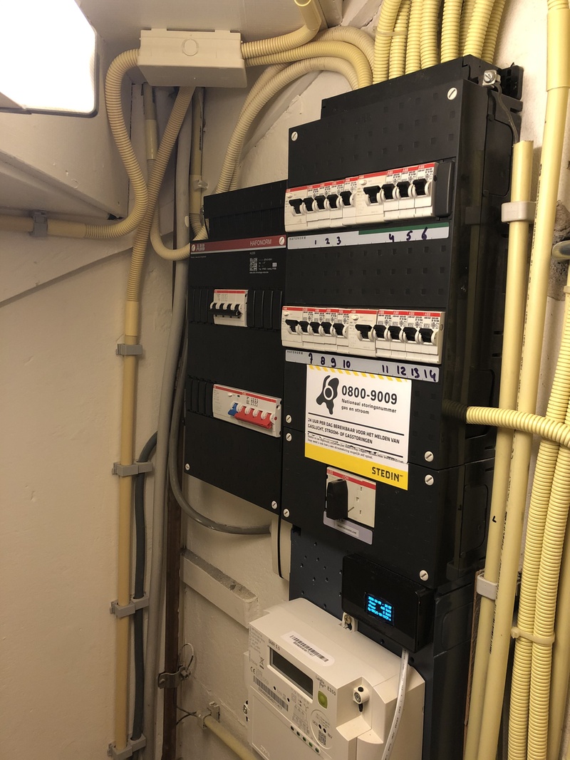

De uitbreiding van de groepenkast hangt er inmiddels. Ik moet de boel intern nog doorverbinden, maar heb daarvoor alles al liggen. Ook om dat netjes en veilig te doen. Ik ben daarbij uit gegaan van een 3 fase omvormer, dus heb een 3 fase aardlek (300ma) + 3 fase B16 automaat en een 5x4mm kabel naar boven getrokken. Als ik nu zou gaan voor 1 fase omvormers moet ik ook weer andere beveiligingen aanschaffen volgens mij. 3 fase heeft dus de voorkeur.

Je hebt smorgens toch eerst schaduw van je huis waardoor een aantal panelen niets doen en langzaam bij komen, ik zou er zeker wel 20 op durven doen.

Het nut van de hoofdschakelaar in de linkerkast ontgaat me even.
Daar past nog een EZ3....

Die hoofdschakelaar zit er om het hele 3 fasige deel stroomloos te kunnen zetten, maar die zou er in de toekomst nog uit kunnen.

  • awenger
  • Laatst online: 18:34
Heronimo schreef op zondag 11 oktober 2020 @ 11:11:
Even los van de omvormer, vanwaar de keuze voor deze panelen?
Ik zou kijken of je niet panelen van 330 tot 360Wp in full black kan vinden. Volgens mij zijn die amper duurder maar heb je daarmee toch weer tot 10% meer opbrengst. Zie bijvoorbeeld:
https://www.solar-bouwmar...full-black-110347466.html
De WAF was eigenlijk het meest bepalend voor de keuze. Maar ik heb heb inmiddels overlegd en we gaan waarschijnlijk voor 340Wp Trina panelen. Deze om precies te zijn:
https://www.winkelman-zon...rame/52239/?display=tiles
Zijn wat minder mooi, maar goedkoper en compenseren daarmee de duurdere SMA omvormer. Hoewel het verschil met een 6 kW Goodwe omvormer bijna 700 euro bedraagt bij Winkelman hang ik toch graag een SMA op. Ik wil hem graag makkelijk uit kunnen lezen en daarin zijn de SMA's toch heer en meester.

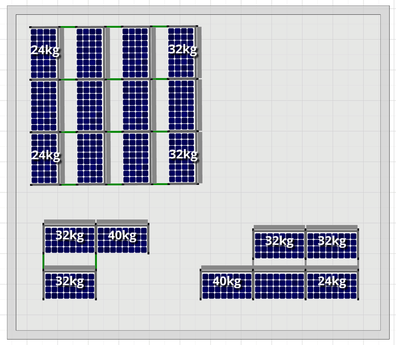

  • awenger
OK, ik heb mijn plan herzien op basis van alle feedback die ik hier ontvangen heb van @AUijtdehaag @Rol-Co @busscherski @Heronimo. Dank daarvoor.
Ik hield aanvankelijk vast aan panelen met een maximale breedte van 170cm, omdat ik daardoor paneel B+C uit de TS kwijt kon. Dat idee heb ik inmiddels laten varen. Door voor 19 panelen te gaan, kan ik gaan voor modellen van 360Wp. Om exact te zijn deze van Longi. Die zijn ook nog full black, zoals ik ze graag wil.
Het piekvermogen komt daarmee op 6.840 Wp versus de 6.500 die ik met 20x 325 Wp panelen eerst voor ogen had.
Deze 19 Longi panelen passen volgens de specs en Sunny Design Web exact op een SMA Tripower 6.0. Ik blijf erbij dat ik graag een SMA wil om makkelijk uit te kunnen lezen. En ik kan zowel experimenteren om de panelen in 1 of in 2 strings te zetten om te kijken wat de schaduwwerking doet.
De opstelling zoals ik die voor ogen heb:
Afbeeldingslocatie: https://tweakers.net/i/ditDLzKLpxz4vViOAWIXwDyceGw=/800x/filters:strip_exif()/f/image/RLxyM8KtDY7SynDG7vEMqIW1.png?f=fotoalbum_large
Zie ik nog iets over het hoofd?

  • AUijtdehaag
awenger schreef op maandag 12 oktober 2020 @ 15:01:
Lijkt te passen.

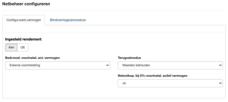

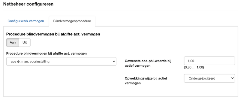

Zo! De panelen liggen alle 25 op het dak en ondanks wat problemen met het aansluiten van 1 van de 2 strings heeft mijn SMA Tripower 8.0 vandaag 8,3 kWh opgewekt.
Ik heb de installatiewizard doorlopen, maar over de volgende instellingen twijfel ik:
Afbeeldingslocatie: https://tweakers.net/i/DCoafsNbHpRY_ytTGDe_lFhPgP4=/800x/filters:strip_exif()/f/image/829bF0VDAbXlslgPjvESC41w.png?f=fotoalbum_large
Afbeeldingslocatie: https://tweakers.net/i/PNz5UkBLiTLj7_YcD9cFC_-jTUY=/800x/filters:strip_exif()/f/image/NX17YYV2lmvhcMYVErZBT4gQ.png?f=fotoalbum_large
Ik denk dat deze zijn ingesteld via de landnorm. Zijn deze instellingen correct?
@AUijtdehaag @Rol-Co @twain4me @busscherski , mag ik jullie even mentionen om mee te kijken? Ik moet de instellingen volgens mij binnen de eerste 10 uur invoeding instellen.
  • AUijtdehaag
Netbeheer kan gewoon uit.
Zie YouTube: Inbedrijfstelling Sunny Boy 3.0-5.0
