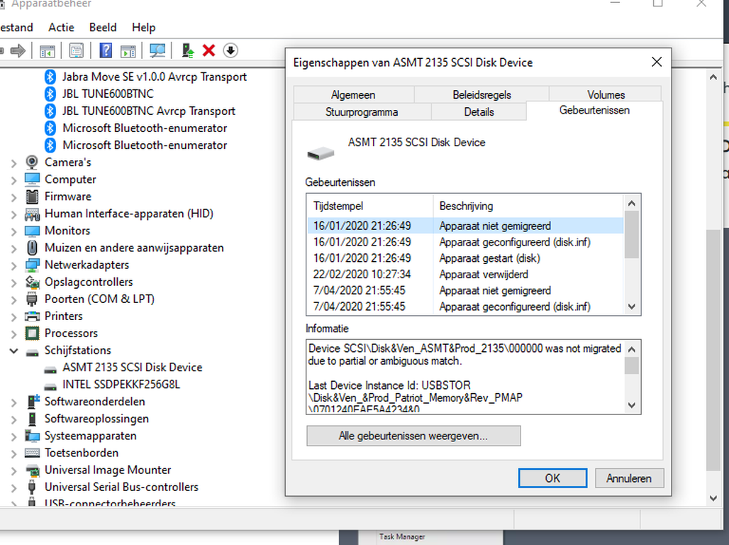

5 schijven (externe HD's, SSD, versch merken) niet meer toegankelijk.
Error code in device manager "not migrated due to partial or ambigious match"
Schijven worden herkend met naam, grootte, ... in schijfbeheer en in dev manager en als ik ze insteek(meldingen). Driver update haalt niks uit. Andere USB poort ook niet. Laptop collega opent de schijven wel |:
Herstelpunt dan maar? (wou ik vermijden)
5-tal USB-sticks, geen probleem.(Afbeeldingslocatie: https://tweakers.net/i/RMoKfOPbL6U6Qqtbz9yOX_ORTGM=/full-fit-in/4000x4000/filters:no_upscale():fill(white):strip_exif()/f/image/L9XWkSKUfbTY1vwBPqhvR4ZN.png?f=user_large
Afbeeldingslocatie: https://tweakers.net/i/3IEvtIsw3dQfEusqKmidDenD6YQ=/full-fit-in/4000x4000/filters:no_upscale():fill(white):strip_exif()/f/image/kuGRMmoAwi8ZSrSK6vc29Z2Y.png?f=user_large

Omdat het probleem speelt bij 5 schijven, ligt het waarschijnlijk niet aan de schijven zelf maar aan de USB-connectorbeheerder. Wat zou kunnen helpen is de BIOS/UEFI van je PC updaten naar de laatste versie en dan de driver van de USB-connectorbeheerder verwijderen en opnieuw installeren. Of je daarbij de driver van de fabrikant van je mobo moet gebruiken of juist de driver van microsoft is moeilijk te voorspellen. Ik zou beginnen met de microsoft driver

Uit je screenshot wordt duidelijk dat je behalve USB-controllers, ook één of meerdere USB-connectorbeheerders hebt. Daar zou ik het probleem in eerste instantie zoeken

Brahiewahiewa schreef op vrijdag 9 oktober 2020 @ 18:27:
Heb het woord gegoogled maar weet dus niet wat u bedoelt / het betekent.

In je screenshot van device manager, linker kolom, zie je als een na onderste staan: "Universal Serial Bus controllers".
De onderste (zichtbare) regel luidt: "USB connectorbeheerders"
Klap die onderste regel open, dan zul je minstens één instance zien. Op die instance rechtsklikken en "uninstall device" kiezen. Daarna opnieuw de driver installeren
Daar zit het probleem:
http://batcmd.com/windows/10/services/ucmucsi/

Ah, OK, die is dus afgeschaft sinds 1809. Dus alleen verwijderen zou genoeg moeten zijn
