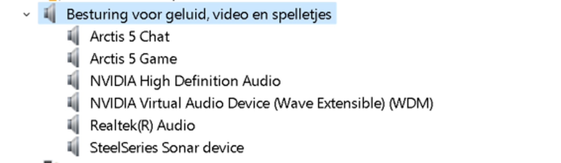

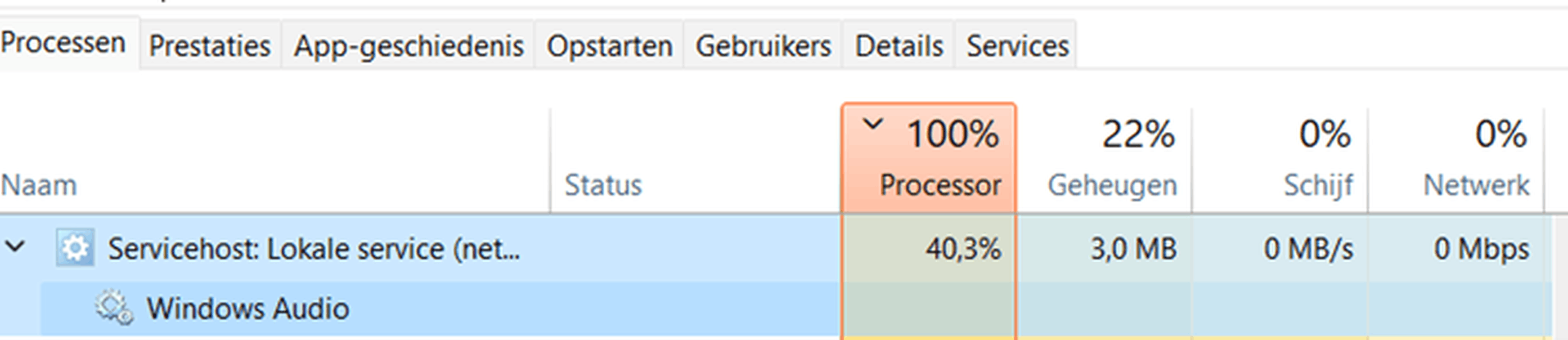

Beste antwoord (via Gerwin_04 op 18-11-2021 21:48)
  • D-dark
  • Laatst online: 15:01
- Arctis 5 is zo te zien een headset
- NVIDIA is de geluidsinstelling van je videokaart. Normaal gesproken alleen voor als je HMDI gebruikt om je laptop aan een tv te koppelen.
- Realtek is de audiochip welke gebruikt wordt.
- Steelseries Sonar Device is een uitbreiding op je headset om geluidskanalen apart te regelen.
Ik neem aan dat je via een headset luistert en praat met je vrienden.
Dat zou dan de meest logische verklaring zijn. Sonar en Arctis verwijderen.

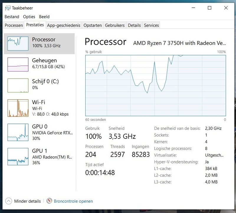

@SpamLame Ik zie dat er iets fout ging. Op de foto hierboven is te zien dat zijn game op 26% loopt. Bij mij is dit 80%.

De GPU wordt gebruikt - voor 30%, maar OOK de iGPU wordt gebruikt (36%) ?

@99ruud99 Jep, wat zegt dit?

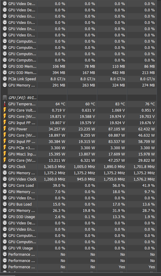

Top dan zijn we een stap verder. Allereerst wil ik even meegeven dat de situatie van je vrienden los staat van die van jou. Andere CPU, andere GPU, andere inrichting, etc. Hun 60% gebruik kan bij jou 80% zijn.
@EMP heeft een aantal bekende oorzaken benoemd zoals throttling door hoge temperaturen, malware en het kan zelfs dat je Windows aan het updates is op de achtergrond.
Begin even met de Hardware Monitor download en kijk eens wat de temperatuur van je CPU & GPU is als deze idle is tov als jij een game opstart + deel een screenshot.
  • Gerwin_04
  • Registratie: Oktober 2020
  • Laatst online: 18-11-2021
@Uzuhl bedankt! Gedaan,
Dit zijn de waardes wanneer mijn laptop normaal gebruikt wordt, +- 8 tabbladen open op google chrome incl een livestream van een online hoorcollege: Afbeeldingslocatie: https://tweakers.net/i/njr7NakQ3unAO0btOMalQ2H6BvY=/full-fit-in/4920x3264/filters:max_bytes(3145728):no_upscale():strip_icc():fill(white):strip_exif()/f/image/T5k5xOtBnhGNiAazJ8B6J0Rk.jpg?f=user_large
vervolgens heb ik de game "Fortnite" opgestart, en dit waren de waardes tijdens het opstarten + de andere dingen die nog open stonden bij foto hierboven :

Okee, ik heb het allemaal nog een keer doorgelezen... maar wat is nou echt het probleem?
Met de benchmarks geef je aan dat je systeem goed draait. Maak je je zorgen om het percentage CPU belasting, of loopt er echt iets slecht?
Als je gamet dan probeert de game een zo hoog mogelijke FPS als met systeem mogelijk is te maken. Dus hij gaat zo snel mogelijk totdat er 1 component aan zijn max zit. Bij gamen is dat vaak je CPU of je GPU.

@smekkos oke volgens mij bedoelde je dit, ik heb 15 minuten gespeeld en 3 minuten niet. Dit zijn de lijsten daarvan . Afbeeldingslocatie: https://tweakers.net/i/txTAsHkKnsSUdESf0aknr3ulNcU=/full-fit-in/4000x4000/filters:no_upscale():fill(white):strip_exif()/f/image/pWyga7syqXQFtxbKzsICIZGM.png?f=user_large
Afbeeldingslocatie: https://tweakers.net/i/dMWMohwTXSL0X2b0ChLV7122QSA=/full-fit-in/4000x4000/filters:no_upscale():fill(white):strip_exif()/f/image/GNxcq9HXFIFyPYbAAhSSwrPd.png?f=user_large
Afbeeldingslocatie: https://tweakers.net/i/-7yLTBm-qWuVn_K2G6GGukBDztk=/full-fit-in/4000x4000/filters:no_upscale():fill(white):strip_exif()/f/image/O0bDhhW1JAuXbl9BgsgOSUJK.png?f=user_large
Afbeeldingslocatie: https://tweakers.net/i/SEunYNjXmoV4b7KIeX2YZ66wFoI=/full-fit-in/4000x4000/filters:no_upscale():fill(white):strip_exif()/f/image/zstrQsvjDtdRLtauMviIDlng.png?f=user_large
Afbeeldingslocatie: https://tweakers.net/i/mJjhHgKK6ClKqnUhiBjsXqWa3O8=/full-fit-in/4000x4000/filters:no_upscale():fill(white):strip_exif()/f/image/urCImjmjlzFhIFyE4YCZ95EO.png?f=user_large
Ik ben zooooo benieuwd. wordt er echt gek van..
  • smekkos
  • Laatst online: 13-10 10:27
Je kunt per sensor een grafiek neerzetten met het contextmenu. Rechtermuisknop. Er is op je statistieken niet veel geks te zien. Wat wel opvalt is dat de CPU heet wordt en daardoor terugklokt naar 3GHZ. Dit zal dan ook de reden zijn van die framedrops.
Verder doet de IGP ook gezellig mee tijdens je sessie. Kan niet met zekerheid zeggen waarom. Dit kan ook liggen aan de optimus oplossing met de GPU. Dit gaat in ieder geval ook van je CPU warmte budget af.
Verder zie je ook aan het vermogen van de GPU dat daar nog genoeg ruimte zit.
Heb je de laptop al goed schoongemaakt met bijvoorbeeld perslucht? Je zou bijna zeggen dat hij zijn warmte niet kwijt kan.
[ Voor 0% gewijzigd door smekkos op 15-10-2020 19:27 . Reden: Beter kijken. ]

  • smekkos
Zoals @Ardjee al aangaf ziet het er echt uit als een warmteprobleem. Wellicht de ondergrond waar de laptop op staat? lijkt me duidelijk dat zoiets als een kleed, tapijt of schoot ook niet helpt met warmteafvoer. Zou eens beginnen met uitblazen. Hou wel even je ventilator tegen voor je met perslucht aan de gang gaat.

Dag dames en heren.
Het is een tijd goed gegaan nadat hij terug kwam na reparatie. Helaas stond er niet bij wat ze er nou aan gedaan hebben. Nu doet het probleem zich weer voor..
De processor vraagt 100% maar de uitstaande processen opgeteld is niet eens 100%. Toch heb ik wederom lage fps...
Kan iemand mij helpen?
met vriendelijke groet, gerwin
  • D-dark
Je zou kunnen proberen om je grafische instellingen iets optehogen zodat de load naar grafische kaart verschuift ipv je CPU.
Maar dat je laptop qua snelheid terugschakeld als deze langere tijd op 100% draait is voor een laptop redelijk normaal. Daar is de koeling niet op berekend tenzij je een echte gamelaptop hebt.
Enige wat je daaraan kan doen is bekijken of je de ventilatorsnelheid hoger kan instellen of een laptop koeler gebruiken.

  • Gerwin_04
Dit is de boosdoener. Als ik dit beëindig dan herkent hij geen audio uitvoerapparaat meer en heb ik geen geluid meer. maar is de processor wel weer normaal.. Afbeeldingslocatie: https://tweakers.net/i/4Ibq5kjSdgHl01JeycWnvPy8lig=/full-fit-in/4000x4000/filters:no_upscale():fill(white):strip_exif()/f/image/v1g5jq6CsZETn7Fm5b3VG236.png?f=user_large
  • D-dark

  • D-dark
Gerwin_04 schreef op donderdag 18 november 2021 @ 19:51:
Dit is de boosdoener. Als ik dit beëindig dan herkent hij geen audio uitvoerapparaat meer en heb ik geen geluid meer. maar is de processor wel weer normaal.. [Afbeelding]
Dan zou ik gokken op een audio driver welke niet lekker werkt.
Onder apparaatbeheer verwijderen en windows opnieuw starten. Moet dan automatisch opnieuw geïnstalleerd worden. Anders bekijken welke audio chipset er gebruikt wordt en kijken of er generieke nieuwe drivers zijn.
  • Gerwin_04
D-dark schreef op donderdag 18 november 2021 @ 20:15:
Dit denk ik inderdaad ook.
Welke moet ik verwijderen dan?
Afbeeldingslocatie: https://tweakers.net/i/cYRBj_tOLSr3MpPZIsamHm9z5UQ=/full-fit-in/4000x4000/filters:no_upscale():fill(white):strip_exif()/f/image/o5a7WeaCrusozn27Q9e4DhRX.png?f=user_large
  • Beste antwoord ✓
  • D-dark
This did the trick!
Super bedankt voor je hulp en tijd!
Groetjes Gerwin!
