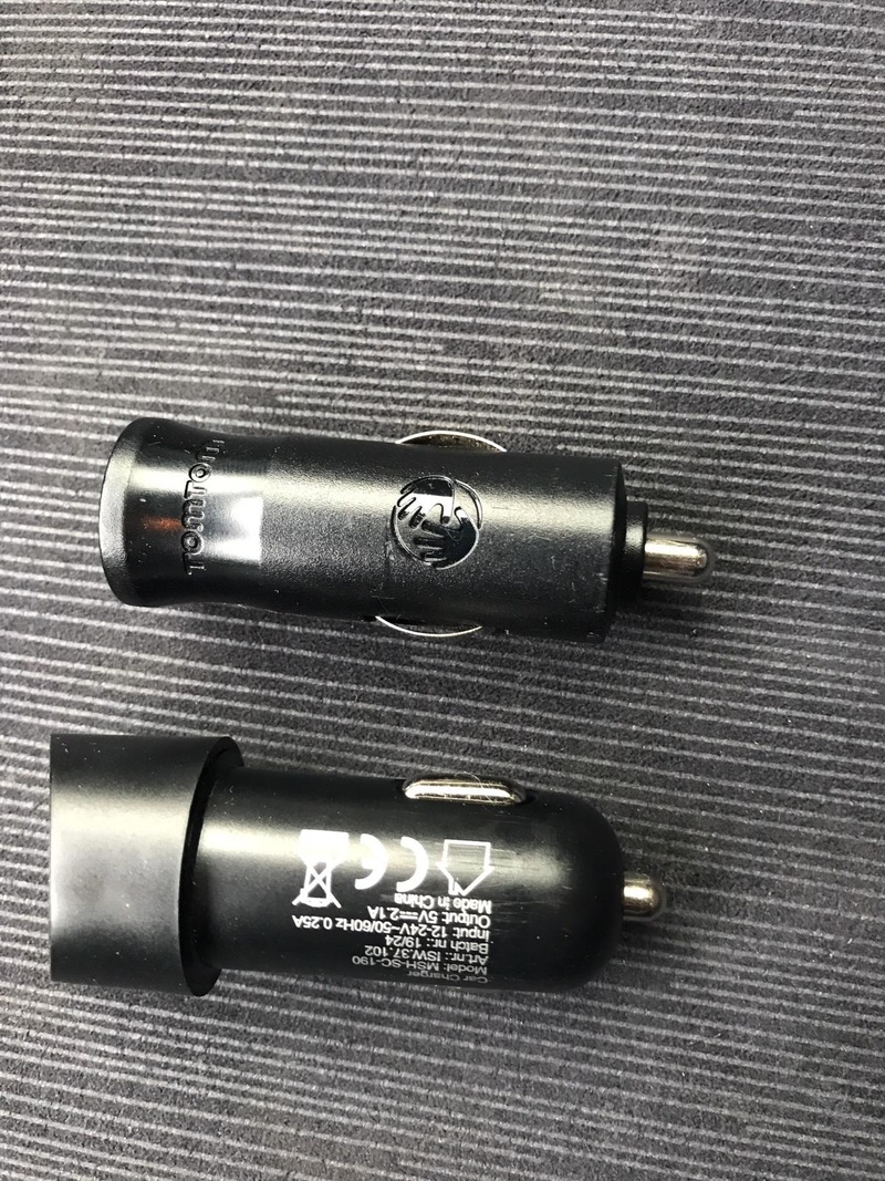

De USB lader krijg ik er bijna niet in; als ik kracht zet krijg ik hem er bijna niet meer uit + hij is niet eens aangesloten. Ik zal straks even een foto maken.

Afbeeldingslocatie: https://tweakers.net/i/Ss50Occq8wqPH0Zff9BpXSX1qAw=/800x/filters:strip_icc():strip_exif()/f/image/HANnGo2gZ5Oj7s8T26Xfortc.jpg?f=fotoalbum_large
Wat ik me heb laten vertellen is dat degene met de lange zilveren pen de oude aansluiting is en met de korte een nieuwe aansluiting is. De "nieuwe" (allekabels) past dus niet. De oude (tomtom) past prima.

Meestal is het lange staafje verend. Dat zou voor de werking helemaal niet uit moeten maken. Maar aan de 12V plug is niks wezenlijks veranderd. Je hebt alleen BMW Motorrad die een kleinere, meer waterbestendige oplossing gebruikt, maar dat zie je ook nauwelijks meer.
Wel een verschil:
De contactpunten aan de zijkanten van de TT-lader zijn dunner en verend. Zo gaat ie er makkelijker in. De nieuwe lader lijken ze wel massief en ben je dus metaal op metaal aan het duwen.
Op Ali vind je tig van deze dingen, altijd hit&miss welke goed passen.

"Meestal is het lange staafje verend" klopt bij beide. Maar de onderste die dus niet past haalt het 12v plaatje gewoon niet.
