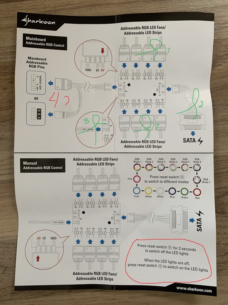

Gisteren een pc gebouwd en dat is prima gegaan. Alles werkt naar behoren behalve de knop om de RGB kleuren aan te passen.
Ik heb deze case: pricewatch: Sharkoon Pure Steel RGB Wit
1. De RGB LED Fans zijn standaard aangesloten. Ze draaien en zijn gekleurd.... ze veranderen constant van kleur.
2. De SATA kabel is juist aangesloten. Bij loskoppel vallen de fans uit.
3. SW Reset is verbonden met het RGB control panel
4. Een VDG aansluiting heb ik volgens mij niet. Als ik de ADD_HEADER aansluit blijven de LEDS constant van kleur veranderen, als ik deze eruit haal blijft het één kleur. Maar net welke kleur er op dat moment voorbij komt.
Heeft iemand een idee wat ik fout doe?

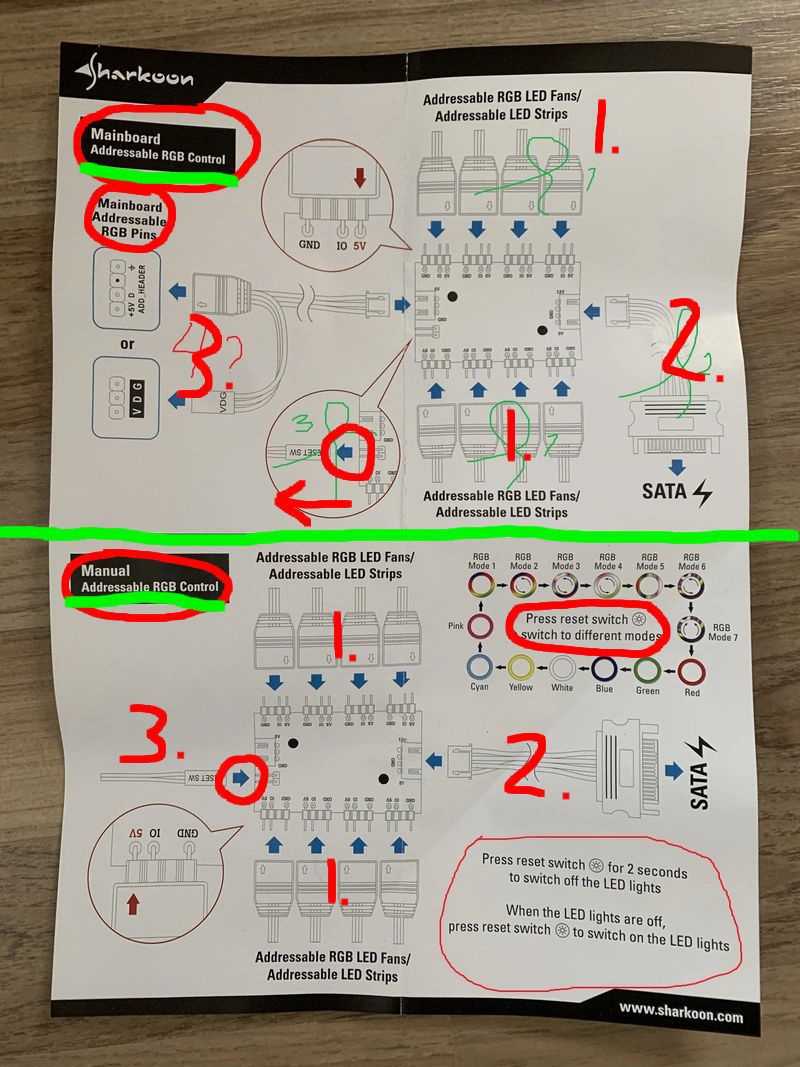

Als je je reset kabeltje heb aangesloten, heb je dus gekozen voor het onderste gedeelte van die handleiding.
Handbediening (manual)
Door op je reset knopje te drukken veranderen je fans van kleur en/of mode.
Als je je moederbord de kleur en/of mode wilt laten regelen (zie bovenste gedeelte) moet je je reset knop NIET aansluiten (pijltje weg van de aansluiting) en die andere aansluiting gebruiken naar je moederbord.
Het is dus of het bovenste gedeelte of het onderste gedeelte, dus wat wil je?

Ik wil het graag manual veranderen, maar dat werkt dus niet! Alle 3 stappen zijn aangesloten.

Als je de add-header lostrekt en dan de reset knop probeert, wat doet dat.
Mijn gok: De de hele manual mode werkt niet als de add-header aangesloten zit en je moederbord stuurt het regenboogpatroontje.

Dit was het! Het kabeltje was er al uit, maar na het opnieuw opstarten van de computer werkt de manual mode.
Dank allen!
