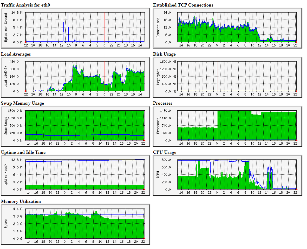

Wat me opvalt in Directadmin is de CPU:
Vendor ID   GenuineIntel
Processor Speed (MHz)   2399.996
Gecombineerd met CentOS 6 vermoed ik dat het hier om oude hardware gaat, met een beetje pech nog gebaseerd op Core Duo of hele oude i series generaties.
Voor zij die denken hier iets zinnigs uit te kunnen halen, de MRTG page.
Zoals je ziet geen noemenswaardig traffic. Let wel, momenteel hebben ze (bij wijze van test) dus 10 cores toegekend. (Alle data in dit topic is ook al op deze basis)
Wij merkten geen noemenswaardig verschil tussen 6 of 10 cores. Lijkt me toch niet te kloppen.

  • DJMaze
GaMeOvEr schreef op donderdag 8 oktober 2020 @ 16:31:
Inderdaad.

  • GlowMouse
Dat je geen verbetering ziet van 6 naar 10 cores is te verwachten. Meer cores helpen voornamelijk als veel gebruikers tegelijkertijd een pagina opvragen. Als je een pagina opvraagt zijn er niet meer dan twee processen die veel moeten rekenen (php en een storage-backend), en die kunnen niet goed multithreaden, dus met jouw bezoekersaantallen denk ik dat je aan twee cores meer dan genoeg hebt.
In een VPS kun je nooit zien wat de onderliggende hardware is dus "Genuine Intel 2.4 GHz" zegt op zichzelf nog niks. Toch zou het goed kunnen dat je virtueel 10 cores ziet maar dat er fysiek veel minder cores zijn. Met een tooltje als sysbench kun je inzicht krijgen in de daadwerkelijke snelheid.

Zo, de webshop is gemigreerd naar de nieuwe host vandaag. Dit is uitgevoerd middels een DirectAdmin backup en import op de nieuwe host.
Waar de oude host met de laatste settings met 10 cores en 12GB memory actief was, met 200GB HDD eronder, is hij op de nieuwe host actief met 4 cores en 8GB geheugen en 160GB SSD als storage eronder.
Verschil in load:
Oude host, site traag, CPU belasting rond de 4 cores permanent in gebruik, met uitschieters naar 8.

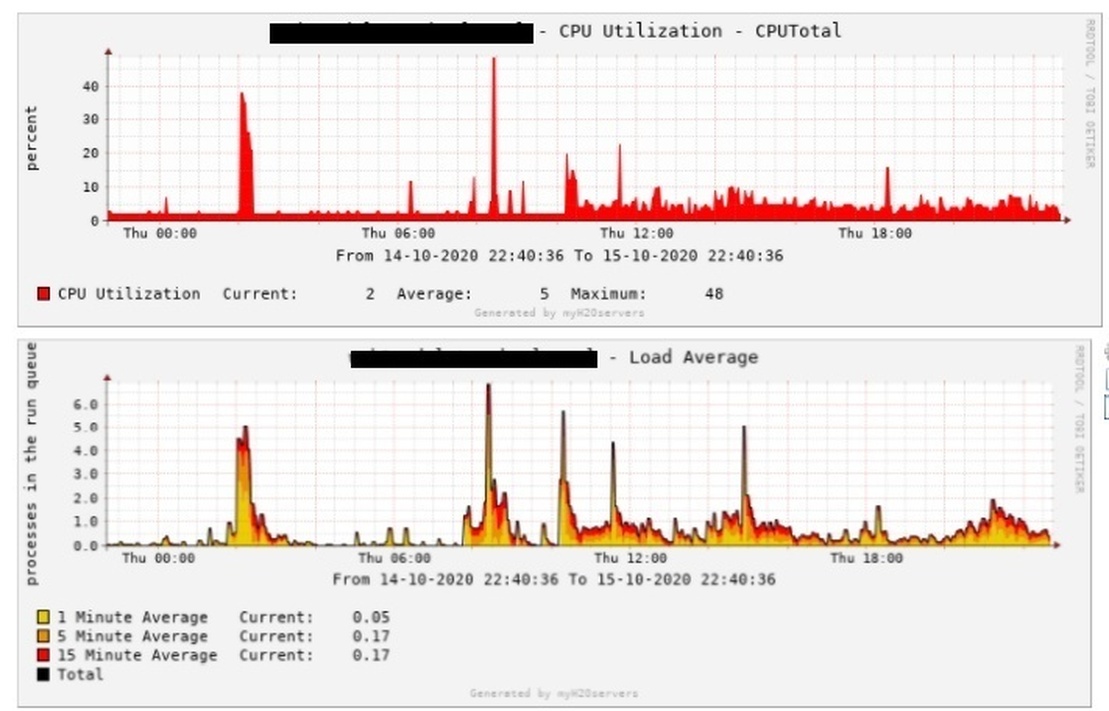

Nieuwe host, site 3-5x zo snel afhankelijk van de actie, cpu load over het algemeen rond de 10%.... (over alle cores)
De nieuwe host is dan wel CentOS 8 ipv CentOS6, maar alsnog twijfel ik er geen moment aan dat er iets structureel mis was met mijn oude VPS.
Let wel: Aan de daadwerkelijke magento shop is dus niets aangepast.

Hier nog een laatste MRTG screenshot, toen we vanmiddag het oude account bij de vorige hoster dichtgezet hebben na de migratie, voor een idee van de belasting:
Afbeeldingslocatie: https://tweakers.net/i/5bflVuosDPSE-CqH2Acg5Ys7ix8=/full-fit-in/4000x4000/filters:no_upscale():fill(white):strip_exif()/f/image/48MslNwYF42rLnzFPqATOYhw.png?f=user_large
Als vlot vergelijk, de nieuwe server: (Ander soort grafiekjes, dus even bij elkaar gecopy/paste)
Afbeeldingslocatie: https://tweakers.net/i/Re7nYVANhSuIzewrRhz6csv2qtk=/full-fit-in/4920x3264/filters:max_bytes(3145728):no_upscale():strip_icc():fill(white):strip_exif()/f/image/6wabxDIJGPcOASdHKwUIzTcu.jpg?f=user_large
