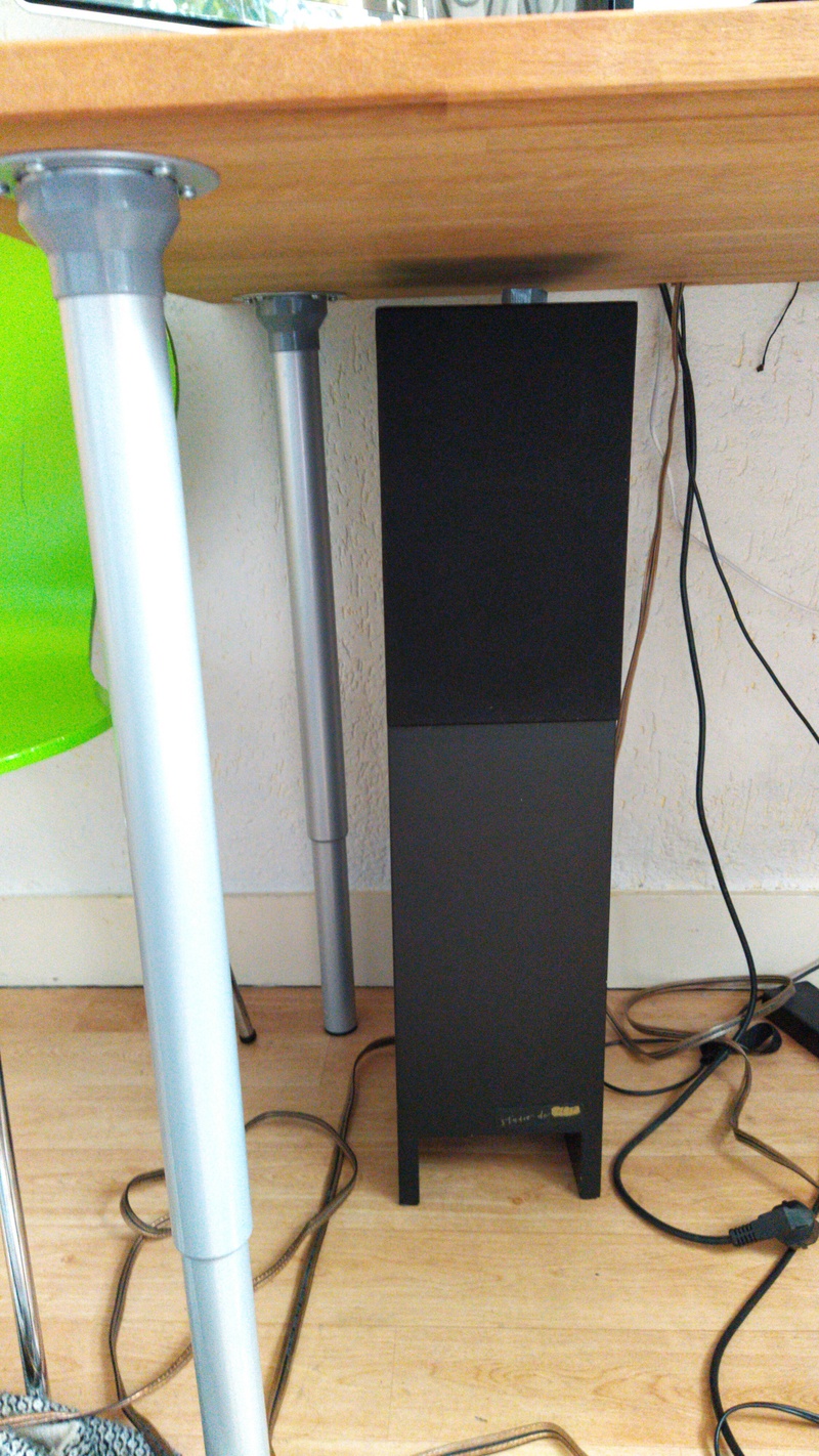

Onlangs heb ik de Studio de Schop speakers van mijn vader naar mijn studentenkamer gehaald. Deze hebben vier tot vijf jaar op een zolder gelogeerd, maar ik wil ze in gebruik nemen.
Afbeeldingslocatie: https://tweakers.net/i/EpAo0OOpDuDniR6HfQYp115bIXQ=/800x/filters:strip_icc():strip_exif()/f/image/F8EYmpP4vRKw32L3CUhDvefh.jpg?f=fotoalbum_large
Ik vermoed dat het om een ML 1.3 gaat, maar dit weet ik niet zeker.
Nu lijkt het erop dat een van de speakers 'kraakt' bij mid-range frequenties. Om dit vermoeden te bevestigen heb ik de tests op audiocheck.net gebruikt, telkens op een enkele speaker. Hoge tonen zijn geen probleem.
Ik ben een leek op het gebied van luidsprekers, maar desondanks lijkt het mij sterk dat slechts een van de speakers opgeblazen zou zijn, daar ze altijd samen gebruikt zijn.
Ik hoop dat iemand een suggestie heeft / tweak die ik kan uitvoeren op de speakers om het probleem beter te doorgronden en (hopelijk daarna) op te lossen.

Je kan kijken naar de staat van de (mid) woofers door de stofkap te verwijderen, mogelijk zijn de foam randen vergaan, deze kunnen gerefoamd worden
Ook kan de de woofers zachtjes recht indrukken en kijken of ie aanloopt, als dit het geval is moet de woofer gerepareerd worden.
Je kan ook de woofers van de slechte speaker wisselen met de goede zodat je het wisselfilter kan uitsluiten.
Daarnaast kan je de speakers omwisselen, blijft het probleem op hetzelfde kanaal is er iets mis met de versterker.

Als ik de woofer bij beiden zachtjes indruk, dan lijkt de slechte speaker inderdaad aan te lopen.
Is dit een reparatie die ik zelf zou kunnen doen? Ik heb gelukkig geen twee linkerhanden, maar als het een complexe operatie is die gespecialiseerd gereedschap vereist, dan gaat het waarschijnlijk niet lukken.
Alvast dank voor je eerste troubleshooting!
  • TBTL
Je kan eens kijken of het weer een tijdje goed gaat als je de woofer 180 graden draait, zodat de onderkant nu boven zit. Als hij aanloopt omdat de ophanging is uitgezakt, zakt hij hiermee langzaam weer de goede kant op. Opnieuw centreren kan ook, dat gaat vergelijkbaar met refoamen of reconen. Als hij aanloopt omdat de spreekspoel is overbelast, wordt het een specialistische reparatie of moet de woofer vervangen worden.

Je kan inderdaad proberen de "slechte" woofer een half slag om te draaien, dit kan soms helpen.
Als dat niet lukt moet de woofer gerepareerd worden of moet je op zoek naar een vervangende woofer van hetzelfde type.
Je kan kijken naar het merk en typenummer van de woofer. Als dit een weinig voorkomend exemplaar is kan dit lastig worden.
www.total-speaker-repair.nl lijkt een goed adres te zijn maar er zijn meer adressen die dat doen.
Verder kan het handig zijn om wat foto's te maken en hier te posten.

Dit weekend ga ik er mee aan de slag. Dan zal ik meer foto's plaatsen, als het kwartslag draaien niets oplost.
Bedankt voor de goede reacties!
  • bouwfraude
Een slecht contact zou ook kunnen, ergens een draadverbinding/overgang niet helemaal fris meer.
