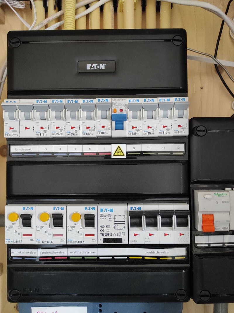

En dit is aparte groep/kast waar de jacuzzi op zit:
Afbeeldingslocatie: https://tweakers.net/i/ETpziuBdNbvzKp_wMfQ5clcYddU=/800x/filters:strip_icc():strip_exif()/f/image/R2PON9hbezOLWgYTDtyvb8Sw.jpg?f=fotoalbum_large

TwingoRacer schreef op woensdag 7 oktober 2020 @ 15:39:
Dat is een aardlekschakelaar, geen installatieautomaat.
https://www.elektramat.nl...399A5pEAQYASABEgLBA_D_BwE
[ Voor 43% gewijzigd door FRANQ op 07-10-2020 15:41 ]
Dat is alleen een aardlekschakelaar.

  • TwingoRacer
  • Laatst online: 12-10-2025
Verwijderd schreef op woensdag 7 oktober 2020 @ 15:41:
Moet ik dit dan zien als een gecombineerde groep/aardlek? En is dit wel goed dan?

  • SjorsC
  • Laatst online: 27-10 10:36
TwingoRacer schreef op woensdag 7 oktober 2020 @ 15:43:
Deze aardlek dient nog naar een zekering/automaat te gaan.
Of is dit het enige dat er "nieuw" is gemaakt voor de jacuzzi?
Nee, hier hoort normaal nog een installatieautomaat (die B16) achter. Maar die staat dus nog niet op deze foto.

  • ydderf
  • Laatst online: 28-10 20:24
Het component op jou laatste foto is hetzelfde als de drie componenten links op de eerste foto.
Allemaal aardlekschakelaars, alleen van een ander merk. Ofwel deze beveiligen alleen op lekstroom (aardlek) van maximaal 30 mAmp.
Een gecombineerde groep/aardlek noemen ze een aardlekautomaat (alemat). Die beveiligd op zowel lekstroom als maximale stroom.
In jou circuit zal ook ergens een automaat moeten zitten die de maximale stroom (vaak 16 amp) beperkt. Alleen jij zult dan een automaat van minimaal 27 amp moeten hebben. Alleen als ik het goed zie op jou foto's, dan is de hoofdzekering 25 ampere. Ofwel deze zou dan eerder uitspringen dan de groep voor je jacuzzi.

TwingoRacer schreef op woensdag 7 oktober 2020 @ 15:49:
Dit is het enige wat nieuw is gemaakt voor de jacuzzi. Dit is speciaal voor de jacuzzi geplaatst. Zit er verder niks op.
En wat valt er dan uit? En waar is de B16 waar je het over had? Heb je een foto van de hele kast?
Als die Jacuzzi rechtstreeks achter die aardlekschakelaar hangt is de afzekering dus nu een C25 (je hoofdzekering). En die electricien zal ik dan maar niks over zeggen O-)
Foto's zijn de stekker zijn duidelijk; dat is de 16A uitvoering. Hij is er namelijk ook in 32A uitvoering; dan is e.e.a. wat groter.
Als die Schneider aardlekschakelaar uitvalt heb je er gewoon een aardlek in zitten. Waar dat dan precies zit... tja.

  • SjorsC
Maar waar zit die B16 van jouw beginpost? Dat is namelijk de automaat.

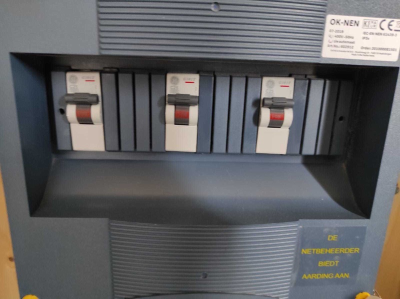

PS: Deze kun je niet verhogen i.v.m. je netaansluiting (C25)
Verder is de stekker geschikt voor 16A, terwijl de jacuzzi 27A kan vragen.

Verwijderd schreef op woensdag 7 oktober 2020 @ 15:53:
Hierbij een foto van de hele kast. Het enige wat dus uitviel is die oranje knop (de rechter schakelaar dus):
Afbeeldingslocatie: https://tweakers.net/i/pvTGJ09c7lsha0IVRbalGoFJVow=/800x/filters:strip_icc():strip_exif()/f/image/Ap8wfDTmuYIdp4OCJnTlhafA.jpg?f=fotoalbum_large
  • ydderf
Dat is de aardlekschakelaar. Ofwel er "lekt" ergens stoom. Dit kan bijvoorbeeld komen doordat er verbinding zit tussen de fase en de behuizing. Dit kan komen door een losse kabel of doordat er ergens water in zit. Helaas hoeft dit dus niet altijd op hetzelfde moment voor te komen. (heb het zelf gehad met een buitenlamp waarin vocht zat. De aardlek valt uit en kon hem weer inschakelen. X-tijd later valt hij weer uit).
Mijn advies zou zijn, om de jacuzzi niet meer te gebruiken totdat je de oorzaak hebt gevonden en zeker weet dat er ook nog een automaat in het circuit zit.

TwingoRacer schreef op woensdag 7 oktober 2020 @ 16:19:
Bij mijn vader heeft de jacuzzi zelfs op een bestaande groep aangesloten gezeten, wel als enige verbruiker en dat is al die jaren prima gegaan. Nooit problemen mee.
Mogelijk een ouder huis met draaistoppen en achter een 25A stop, en/of geen aardlek?
[ Voor 23% gewijzigd door FRANQ op 07-10-2020 16:22 ]

  • _JGC_
  • Laatst online: 19:31
Laat dan ook meteen even kijken naar de verdeling over de fasen... ik zie nu een fornuisgroep met nog 3x16A achter 1 aardlek en dan zonnepanelen met 2x16A achter een andere. Ik had liever de fornuisgroep bij de zonnepanelen op gehad ivm 32A uit een 25A fase trekken.
TwingoRacer schreef op woensdag 7 oktober 2020 @ 15:59:
De 5-voudige kam met kookgroep gebruiken in 3x25 installatie }:| (was dat dezelfde installateur als van die Jacuzzi nu?)
Naja, geen installatieautomaat te bekennen die logischerwijs achter die Schneider aardlekschakelaar zou zitten, ofwel je Jacuzzi is afgezekerd met C25 B) + whatever de PV doet als dat op dezelfde fase zit. Vervolgens 16A materiaal gebruikt 'downstream'. Afhankelijk van gebruikte kabel en installatiemethode is 2,5mm^2 kabel dan ook nog te weinig. Zal wel een redelijk nieuw net zijn, maar anders zou je qua circuitimpedantie ook nog wel eens in de problemen kunnen komen met C25.
Op zich wel positief dat die Jacuzzi een aardfout heeft. Beter dan dat er ergens wat wegsmelt.
  • TwingoRacer
Verwijderd schreef op woensdag 7 oktober 2020 @ 17:36:
Nee, de rest van de kast is gedaan door onze aannemer Heijmans. Huis is 1 jaar geleden opgeleverd, dus alles is redelijk nieuw. De zonnepanelen-groep is door de zonnepanelen leverancier geplaatst in april. Boven hebben we nog een kastje hangen van de zonnepanelen. Maar goed, daar hebben we allemaal geen problemen mee.

Heeft iemand van jullie wellicht nog een tip voor een erkende installateur die ervaring heeft met jacuzzi's in de omgeving Zeewolde? :) Thanks alvast! _/-\o_
  • TwingoRacer
Afbeeldingslocatie: https://tweakers.net/i/qBEH3TOB6AplFrT4iyUg-CxLuDQ=/800x/filters:strip_icc():strip_exif()/f/image/quEjTDTpfPqQo5v6ujGZts8l.jpg?f=fotoalbum_large
Afbeeldingslocatie: https://tweakers.net/i/5NqocHBIUjz0LsA0SLglcCCLPvE=/800x/filters:strip_icc():strip_exif()/f/image/ZF00NeCLXOGLdcIWECwhQrbr.jpg?f=fotoalbum_large
Dit is de groepenkast bij mijn vader. Wat omcirkelt is, was de groep waar de jaccuzi op aangesloten zat. Is deze aansluiting qua groep slechter, gelijk of beter dan onze groepen in de groepenkast?
Ik heb nu contact met een elektricien en die zegt sowieso om die aardlek te vervangen voor een groep met aardlek en niet alleen aardlek. Ook geeft hij aan om die stekker waar de jacuzzi-stekker in te vervangen. En hij gaat de boel doormeten. Totale kosten: €300. Klinkt mij veel, maar heb er geen ervaring mee :?
Maar hij zei dat misschien de meterkast verzwaard zou moeten worden (dat zou een volgende stap zijn) En nu vraag ik me dus af of die van mijn vader dus dan beter was qua verzwaring?
En blijf me afvragen waarom die het 2 dagen prima gedaan heeft en twijfel dan ook enorm of er dan wel een verzwaring nodig zou zijn.
[ Voor 13% gewijzigd door TwingoRacer op 12-10-2020 15:20 ]
Met de kap er op is het niet te zeggen of in die kast bij je vader er wel aardlekbeveiliging is.
Omcirkelde groep is B16.
Maar bij jou ging de aardlekschakelaar af. Gevoeligheid van aardlekschakelaars zit een bepaalde marge op; de 30 mA exemplaren mogen trippen vanaf 15 mA en moeten trippen bij 30+ mA.
Waarom dat de eerste twee dagen niet gebeurde; tja, aardlekken door bijvoorbeeld vocht of afgetakelde isolatie laten zich moeilijk voorspellen. Een paar dagen vocht en warmte er bij kan net het laatste zetje zijn geweest. Ik heb hier eens draad in een buis met water gehad. Ging jarenlang goed... en toen opeens niet meer, en toen een week weer wel... en toen weer niet.
Heeft die electricien iets gezegd over wat hij in de plaats van die stekker wil? En wat voor zekeringswaarde? En gaat hij dan die kabel ook vervangen?

  • ydderf
TwingoRacer schreef op maandag 12 oktober 2020 @ 15:20:
Bij je vader zit een 16Amp zekering. Deze zit er bij jou niet in. Dus deze moet sowieso bij jou bijgeplaats worden.
Of je vader ook een aardlek beveiliging heeft (dat ding wat bij jou elke keer uitvalt) is zo op de foto niet te zien zonder te weten hoe de bedrading loopt. Aangezien water en stroom en mensen niet altijd een fijne combi is, zou ik de aardlek er zeker bij jou in laten zitten.
Kostentechnisch kan het misschien aantrekkelijker zijn om de aardlek te laten zitten en een automaat bij te plaatsen. Als ik jou verhaal zo begrijp wil de installateur een aardlekautomaat (combinatie van aardlek en zekering in één) plaatsen. Hier is niks mis mee, maar aangezien je al een aardlek hebt, misschien een beetje overkill.
Indien je een zekering van 16 Amp bijplaatst, dan zou de huidige stekker ook geschikt zijn.
Ga je de hoofdaansluiting en de groep voor de jacuzzi verzwaren, dan wordt het kostenplaatje wel wat anders. Je zult dan ook de stekker en bekabeling geschikt moeten maken voor de hogere stroom.
En ook je vaste lasten (vastrecht) kan omhoog gaan!
Samenvattend: Ik zou een losse 16 Amp zekering laten bijplaatsen en laten uitzoeken waarom de aardlek er bij jou uitspringt.
Soms gaat het niet zoals het moet, maar moet het maar zoals het gaat
  • Delakhan
  • Registratie: Mei 2016
  • Laatst online: 22-02-2022
Ik zie zelfs een een 16A met B-kar dit is zelfs lager dan ik zou adviseren nl. 16A met C-kar. Maar heeft altijd gewerkt dus zou dus ook goed moeten zijn...
B-kar kan een lagere inschakelstroom hebben dan een C-kar en schakelt dus eerder uit. Dit is alleen van toepassing op het starten van de pompen en niet voor de verwarming (ohms).
Het enige wat voor de tub dient te gebeuren is om achter de geplaatste aardlek een installatieautomaat bij te zetten. Waarom een dure Haco kopen wanneer de aardlek al aanwezig is. En het bij plaatsen van een installatieautomaat voldoende is. Tenzij de huidige aardlek aan de 'gevoelige' kant is. (Meten = weten)
Stekker is goed. Is nl. geschikt voor 16A nominaal (continue) en groep wordt door bovenstaand beschreven bij te plaatsen installatieautomaat tot 16A afgezekerd. Wel op Eco modus laten staan natuurlijk.
Tenzij de pennen natuurlijk beschadigd zijn. Evt. Bij oxidatie wat contact spray gebruiken.
Dikte en isolatie van de snoer moet worden gecontroleerd. 1,5mm2 is te dun, lijkt op de foto erg dun.
Zeker geen Schuko stekker/WCD laten plaatsen! Deze is hiervoor niet geschikt.
Dit moet hij doen met een megger want er zit m.i. een aardfout in de hottub. Deze moet wel gevonden worden en daar heb je een goed opgeleide, liefst ervaren, storingsmonteur voor nodig.
Een goede storingsmonteur is zijn geld waard helaas weet je dit niet vooraf. (Voorrijkosten/afstand?)
Lijkt me wel veel daar niet alles wat genoemd is hoeft te worden uitgevoerd.
Onzin! De installateur is waarschijnlijk niet op de hoogte dat de tub op 'eco' minder verbruikers (pompen/verwarmingselement) tegelijk aanzet. Dit zeg ik uit ervaring maar ken natuurlijk dit merk niet. Dit kan hij gemakkelijk controleren met een ampèretang. Mocht hij twijfelen... controle kan nooit geen kwaad!
Buiten hottub:
Geen verzwaring wel een herindeling gewenst voor je kookplaat zoals eerder werd opgemerkt. Tenzij je niet elektrisch kookt maar op gas.
megger is een merknaam, maar wat je bedoelt is isolatieweerstandstester.
Fatsoenlijk 1,5mm^2 aansluitsnoer is prima voor een 16A gebruiker.

TwingoRacer schreef op maandag 12 oktober 2020 @ 16:51:
Morgenavond komen ze langs. Dus hopelijk krijgen ze het gemaakt en kunnen we daarna gaan genieten van de spa.
Ik gebruik vaak maar 1 of 2 pannen. Heeeeeeel soms 3. Gebruik ook niet vaak vol vermogen --> max. 8, vaak staat ie op 6 of 7 (kan tot 9). Het is wel eentje met flexibele zones, dus in principe verwarmt hij wel de gehele kookplaat, omdat ik iedere pan aan 1 kant heb staan. Dus qua vermogen zal ik best wat verbruiken, maar tot nu toe (woon er sinds december 2019) nooit iets gemerkt. Wat kan er gebeuren dan?
Als je inductie hebt verwarmd hij niet de hele plaat / zone.
Wat er kan gebeuren met deze constructie is dat bij maximaal gebruik van de kookplaat alleen je al de hoofdzekering tript. In deze uitvoering met nog drie groepen op dezelfde fase wordt dat nog wat waarschijnlijker.
Als ik dingen kook (water) dan gaat dit bij mij altijd op standje boost tot het aan de kook is.

Even een voorbeeld van bijv. mij thuis als aanvulling:
Mijn kookplaat (Atag inductie) is 5,7kW. Zou ik deze aansluiten zoals bij @TwingoRacer nu het geval is dan gaat er bij vollast 24,8A lopen. 5700kW/230V=24,8A terwijl hoofdzekering 25A is.
1 fase vanuit het "net" is dus al bijna volledig benut door 1 apparaat(!) Terwijl de rest van de fase amper iets te verwerken hebben.
Ik kan me dus voorstellen dat wanneer je uitgebreid kookt op vollast om bijv. de ouders te bedanken voor de hottub ;) Je ook even de oven voorverwarmd voor de borden/vers brood of nog de quooker aanspringt na nog wat thee gepakt te hebben.
Daar er niet alleen de kookgroep op 1 fase zit maar ook nog 3 (!) andere eindgroepen (algemeen gebruik van de rest van de woning) is de kans groot dat de vastwasser/quooker/oven/stofzuiger (huis moet bij mij ook nog altijd ff aan kant voordat de ouders komen :X ) ook op deze fase zit. De fase wordt dan direct overbelast.
Hoe moet het wel:
De kookplaat moet m.i. over de fasen verdeeld worden. Bij gebruik van bijv. 2 fasen (3fasen is nog mooier) is de stroom nog maar maximaal 12,4A per fase (even versimpelt). Hier kan dan gemakkelijk nog een oven, waterkoker of frietpan bij opgezet worden. Dit noemen de "faseverdeling" je maakt een inschatting wanneer welke apparaten tegelijk gebruikt worden en verdeeld deze over de fasen. Je hebt 3 fasen die elk 25A kunnen/mogen leveren.
Een kookplaat moet m.i. altijd op vollast gebruikt kunnen worden met nog ruimte over voor overige (keuken)apparaten. Dit is het gemakkelijkste te realiseren om bij een 3fase netaansluiting i.i.g. de kookplaat over meerdere fase te verdelen. De kookplaat is vaak 1 van de grootste verbruikers van een woning maar kan ook als 1 van de weinig apparaten op meerdere fase worden aangesloten. (Elektrische auto en warmtepomp daargelaten maar ook niet zien zitten bij TS.)
PS quooker is alleen al 2200W (2200/230=9,6A)
Edit:typo

Ik heb wel eens de kookplaat, oven en airfryer tegelijk gebruikt en tussendoor nog even heet water uit de Quooker gepakt :Y mmm... tot nu toe nog niks gebeurt, maar het had dus kantje boort geweest kunnen zijn :?
Ik zal het voorleggen aan die kerel die morgen komt.. Hij staat er dan toch met z'n neus in de meterkast ;)
Mijn complimenten voor je mooie verwoording van je verhaal Delakhan :*)
  • TwingoRacer
Er is een groep geplaats voor de jacuzzi, dus die heeft nu een groep en aardlek. Het lijkt er nu op dat de pomp stuk is. Iedere keer als de pomp werd aangesloten in de jacuzzi klapte de aardlek eruit (niet de groep dus). Dit gebeurde overigens niet in die dagen dat er bij mij steeds de aardlek eruit klapte. De pomp deed het netjes en na 15min ging ie netjes uit. Nadat de monteur ging kijken in de jacuzzi in het kastje en toen één voor de stekkers eruit haalde en weer één voor terug zette, toen klapte de stroom er iedere keer uit.
Blijf het bijzonder vinden dat iets het gewoon deed en dat de jacuzzi wispelturig eruit klapte en nu alleen bij de pomp :?
De pomp moet nu vervangen worden (€279 excl. arbeid van €50 p/u). :|
De cover moet ook vervangen gaan worden, want die schijnt vol met water te zitten, dus die isoleert niet meer.. Prijs: €400.. Geen leuke kosten allemaal :/

Laat ik het zo zeggen, 35A fase, 5 groepen. Tegelijk aan:
- vaatwasser 2200W?
- wasmachine 2200W
- waterkoker 1700W
- oven 1700W (alleen al element, ventilator en verlichting niet meegerekend)
- koffiezetter ?
- stofzuiger 2200W
- 1000W vloeverwarming badkamer
Als je alles bijelkaar optelt kom je voor sommige groepen al boven de 16A uit, maar bij piekbelasting in totaal zeker boven de 35A. Er is hier in 10 jaar tijd nog nooit een zekering gesmolten.
Piekbelasting is op zich geen probleem voor een zekering, maar als je langere tijd teveel stroom trekt gaat dat gewoon mis. Als in bovenstaande lijstje alles tegelijk gaat verwarmen en ik zet de stofzuiger erbij aan kan het snel donker worden in huis.

TwingoRacer schreef op woensdag 14 oktober 2020 @ 10:47:
Mooi! Dan is de veiligheid i.i.g. weer gewaarborgd. Had echt nooit zo mogen worden aangesloten! Mijn maag draaide echt om... om eerlijk te zeggen en kon het amper geloven!
Dat de aardlek sprong en niet de installatieautomaat was voor de meeste reageerders hier binnen de verwachting. Maar installatieautomaat beveiligd tegen overstroom en dient wel gemonteerd te zitten.
Wanneer het een "meer toeren pomp" betreft kan het zo zijn dat deze aardlekfout alleen voorkomt wanneer de pomp in hoog toeren draait. Het kan voorkomen dat,afhankelijk van de software, de pomp alleen naar hoog toeren spring wanneer deze op temperatuur is. Ik ken persoonlijk jou merk hottub niet.
I.v.m. onderhoud leidingen (voorkomen stilstaand water) worden eens in de zoveel tijd alle pompen even aangezet. Vandaar dat de aardlek niet meteen hoeft te springen en het enige tijd kan duren.
Even voor de duiding... ik hoop dat je bedoeld aardlekschakelaar met "stroom"
Dit vind ik opvallend... Zit de aardfout wel in de motor, denk ik dan...? Wanneer de fout nu direct voorkomt na het bewegen van de kabel/aansluitingen.
Helaas zijn de stekkers bij veel van deze hottubs van mindere kwaliteit is mijn ervaring. Daarom is het van belang om te bepalen of de aardlekfout in de "stekker/kabel/aansluitkastje/condensator" of in de "wikkeling van de motor" zit. Alleen in geval van fout in de wikkeling dient de motor vervangen te worden.
Tenzij bij het openen van het aansluitkastje natuurlijk vocht wordt geconstateerd. Zeker nadat deze verplaatst is geweest. Dan kan in zeldzaam geval het drogen van de motor voldoende zijn. (Even de afsluiters dichtzetten, stekkers eruit trekken, koppelingen losdraaien, motor dagje in een oven (35°C o.i.d.) zetten zonder dekseltje op het aansluitkastje)
Maar neem als 'leek' geen risico's! Bij twijfel de motor vervangen.
Is er gemeten? Of alleen met stekkers 1 voor 1 de storing gelokaliseerd. M.n. het verwarmingselement is bijvoorbeeld aardfout gevoelig. Het kan dus zo zijn dat er in meerdere onderdelen een kleine aardfout zit en cumulatief deze de aardlek doen uitslaan.
Daarom adviseerde ik een erkende installateur i.p.v. een hottub dealer daar deze het vaak specialistische gereedschap mist zoals een megger. En kan dus elk onderdeel apart nauwkeurig controleren.
De aardlek sprong eruit zodra hij de stekker van de pomp erin zette. Dit heeft hij meerdere keren getest. De rest ging allemaal goed. Maar als ik het goed begrijp kan het zijn dat de pomp het eerst nog wel deed en dat het niet raar is dat de pomp pas 2 dagen later problemen ging geven?
De spa heeft nu ook 2 dagen nu opgewarmd en dat gaat allemaal prima nu (de heater is al een keer vervangen bij mijn vader).
Hij had wel aangegeven een megger te hebben. Waarom hij dit niet gedaan heeft, geen idee. Zal hem daar nog eens naar vragen als hij weer langs komt. (je moet ook zelf overal bovenop zitten ;) )
Prijs van de pomp en arbeid vind ik alles meevallen neem aan dat dit in de BTW is. Prijzen van zgn. 'luxe' producten durven ze vaak flink voor door te rekenen...
Hoop wel dat de motor met koppelingen zit ingebouwd anders lopen de uren snel op.
Fijn om te weten! Hij had aangegeven een uurtje, max. 1,5u werk. Geen idee of dat lang is, maar klonk in mijn oren niet veel.

TwingoRacer schreef op donderdag 15 oktober 2020 @ 20:54:
Als de monteur bekend is met het merk hottubs heb je best kans dat hij ook weet wat de zwakke punten zijn. Zoals ik bijvoorbeeld al het verwarmingselement benoemde. Mss dat hij daarom niet gemeten heeft. Er zit veel verschil tussen de verschillende merken. Dat gezegd hebbende:"meten = weten!"
Wanneer je er zelf naast sta is het trouwens veel makkelijker dan op afstand. Ben blij dat de meterkast i.i.g. voor de tub op orde is!
