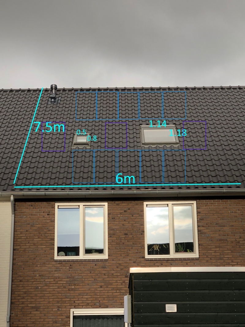

Afmetingen van het dak:
Breedte 6m
Hoogte 5.2m
Lengte +-7.5m
Afmeting dakpannen
23*34
Foto van het dak. Zuid-Oost en geen schaduw op het dak. Geen bomen of hoge gebouwen in de buurt.
Afbeeldingslocatie: https://tweakers.net/i/kmYDnTZq6vZTzomG9c9_djXRN_Q=/800x/filters:strip_icc():strip_exif()/f/image/uWbb4rD5uo8xbJeOosMAfnPV.jpg?f=fotoalbum_large

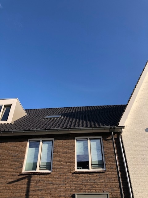

Voorkant:
Afbeeldingslocatie: https://tweakers.net/i/jTyX7HsvXS9lIvgwdNyh7ztrmRs=/full-fit-in/4920x3264/filters:max_bytes(3145728):no_upscale():strip_icc():fill(white):strip_exif()/f/image/cxJ32VfosM4eKSGIjJEMiiFw.jpg?f=user_large

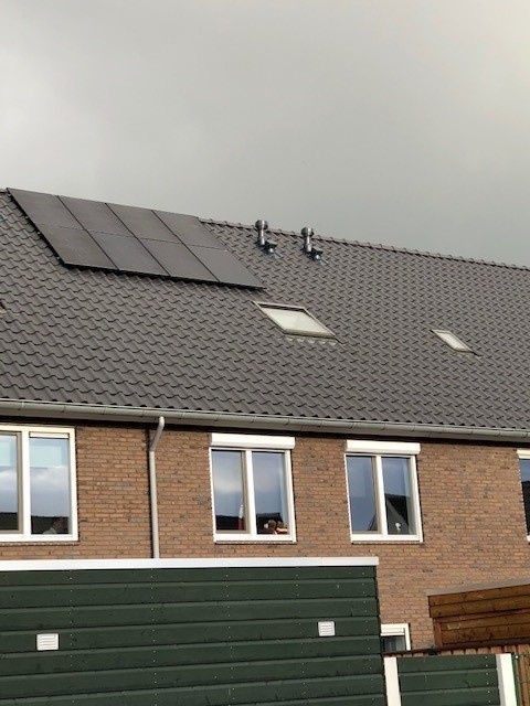

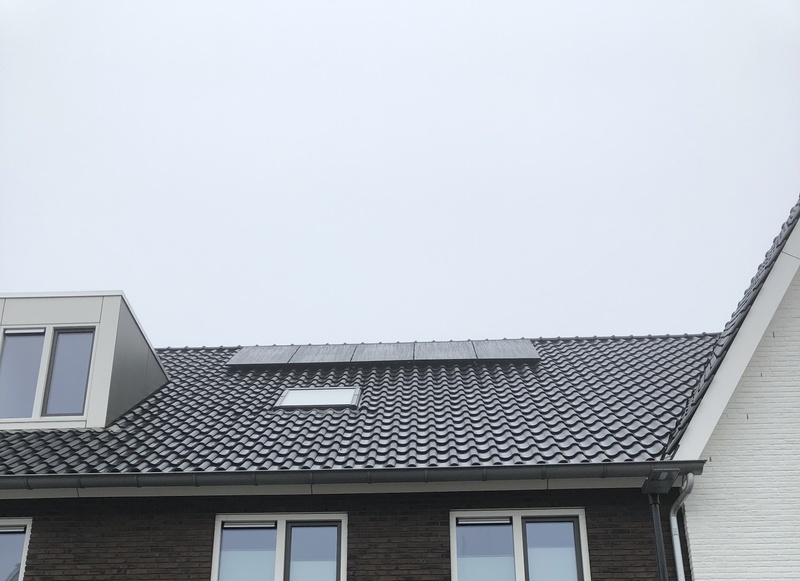

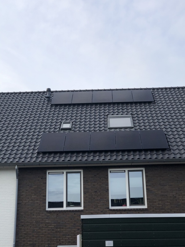

Foto's van de daken van buren met al panelen (Merk is mij onbekend nog)
Om beeld te schetsen van de mogelijkheden van de daken.
Afbeeldingslocatie: https://tweakers.net/i/UwMas3KBHrKvpSHMoNNEbPuBK_E=/full-fit-in/4920x3264/filters:max_bytes(3145728):no_upscale():strip_icc():fill(white):strip_exif()/f/image/h6utBYMKXvoFOkvItBKcv9Lu.jpg?f=user_large
Afbeeldingslocatie: https://tweakers.net/i/lUJ5KytjwNehQ6PtSz_gcOKcZ1s=/full-fit-in/4920x3264/filters:max_bytes(3145728):no_upscale():strip_icc():fill(white):strip_exif()/f/image/P5MScdtIhybQXsThe7g2BW8Y.jpg?f=user_large
Schets van een dakplan, donkere blauwe zijn twijfel gevallen. Hangt allemaal beetje af van het formaat van de panelen natuurlijk, maar denk dat je zo meeste van je dak kan vullen.
Afbeeldingslocatie: https://tweakers.net/i/_ghFy9DRKRgRzOJ2hSyURsKNrJI=/800x/filters:strip_icc():strip_exif()/f/image/uMbN8jqU8kmMBWyMcOzqMDEY.jpg?f=fotoalbum_large

Er moet nog wel een string omvormer bij.
Ben wel benieuwd naar het legplan en of dat past.
1590 x1053 is misschien een betere maat?
Panasonic hit.
Even vanuit je dakraam meten van pan tot pan en pannen tellen.
Kan je de maten in de foto zetten?
[ Voor 108% gewijzigd door AUijtdehaag op 07-10-2020 12:13 ]

AUijtdehaag schreef op woensdag 7 oktober 2020 @ 12:07:
Panasonic hit.
Ga ik achteraan! Ik heb de post iets aangepast en foto's van buren toegevoegd die hun dak al vol hebben liggen.

Nou vol...
Ik zie nog veel lege dakpannen.
Kan je aan de andere kant ook nog panelen kwijt?
[ Voor 5% gewijzigd door AUijtdehaag op 07-10-2020 12:23 ]

AUijtdehaag schreef op woensdag 7 oktober 2020 @ 12:23:
Nou vol...
Afmetingen toegevoegd op de foto en een foto van de voorkant
Kan ik kwijt, alleen heb ik daar veel meer schaduw omdat de buren naast ons een punt dak hebben.
Plus de derde fase van de wijk is nu gebouwd vlak voor ons huis, dus ik heb nog geen idee hoe erg die huizen de zon gaan tegenhouden op ons dak.
Start post aangepast met 4 offertes en meer foto's en afmetingen. Hoop dat jullie mij beetje op weg kunnen helpen.

Full electric huis, meteen goed doen denk ik.
Is het netjes oost-west georienteerd?
1 dakpan = 7500 mm / 26 = 326 mm?
2 normale maat panelen boven elkaar (zoals je buurman) wordt dan lastig boven het dakraam. Panasonic formaat zou in theorie kunnen maar erg krap (en een stuk duurder).
Van de meeste maten kun je er boven de dakkapel wel 5 in portrait en 3 in landscape kwijt. 5 x 1052 + 4 x 12 (klemmen) = 5308 mm en 3 x 1776 mm = 5328 mm (hier heb je de klemmen boven en beneden). Dus dat is samen een mooie rechthoek, gaat er wel goed uitzien. En dan nog 5 onder de dakramen, dan heb je er 13 aan die kant.
En dan leg je er aan de andere kant alleen bovenaan een rijtje van 5. Daar heb je toch bijna nooit schaduw.
Dan een omvormer kiezen. Enkelfase (behalve Fronius) kan maar 12 panelen per string. 3 fase moet minstens 6 panelen per string.
Als je een 3 fase omvormer wilt leg je er nog een paar bij op je andere dak. Als je enkelfase wilt haal je er eentje weg op het volste dak.

Hoe is de exacte ligging tov zuid? Een luchtfoto zou al veel helpen, wil het wel voor je simuleren in Sunnydesign.
Hoeveel graden is de helling van het dak?
Komen die nieuwe huizen zo dichtbij dat er een groot deel van de dag schaduw zal zijn? Tenzij het een flatgebouw is lijkt me dat sterk.
In principe kies je wanneer je panelen neemt op beide daken voor een omvormer met 2 mppt's. Die is dan geschikt voor 2 daken.
  • KRC
  • Laatst online: 30-10 13:08

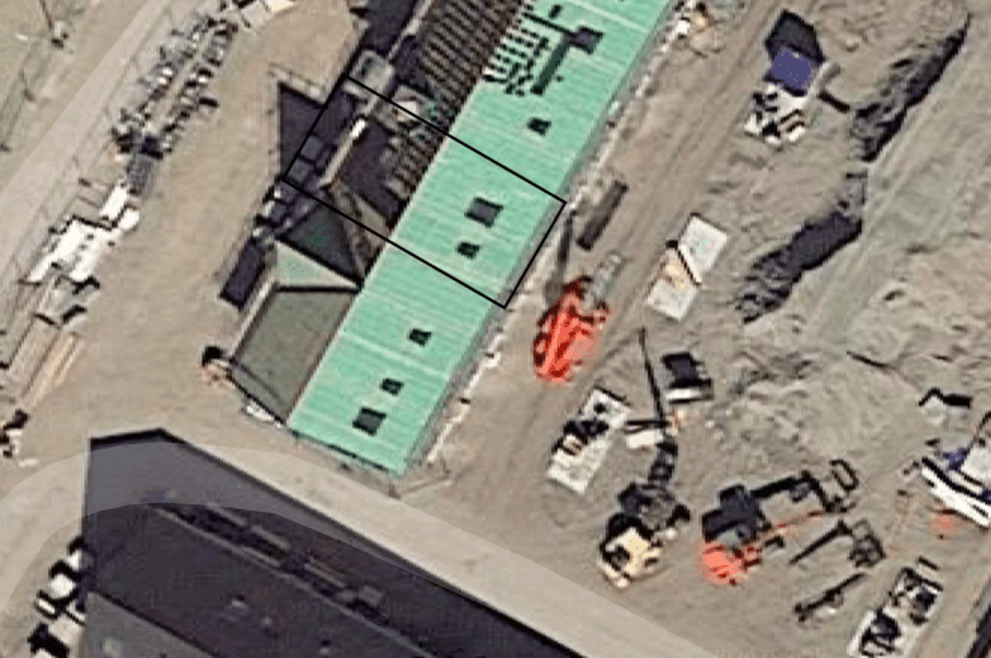

Luchtfoto is wat lastig omdat het huis maar half nog op google maps staat.
Dit is wat ik van google maps krijg
Achterkant van het huis ligt op het zuid-oosten. Zomers de zon vanaf vroeg in de ochtend tot uur of 5 daarna aan de voorkant totdat die verdwijnt. Dus in theorie zou het idd slim zijn om aan beide kanten panelen te hebben
Afbeeldingslocatie: https://tweakers.net/i/Y6AlzWPAeYRrw7njvvNAICM-QV8=/full-fit-in/4000x4000/filters:no_upscale():fill(white):strip_exif()/f/image/oA4XHWRDtnnOjcakR6TwGsWh.png?f=user_large
Huizen zijn even groot also ons huis, maar voor mijn gevoel levert dat veel schaduw op, al kan ik daar ook totaal naast zitten. Zeker als jij aangeeft plaatst alleen boven aan een rijtje, daar zal idd geen schaduw opvallen omdat de huizen niet groter zijn maar even groot.
Als ik de afmetingen van het dak pak en mijn wiskunde erop loslaat kom ik op hoek uit van 58 graden.
Dank je wel alvast voor de hulp!
[ Voor 58% gewijzigd door KRC op 07-10-2020 21:00 ]

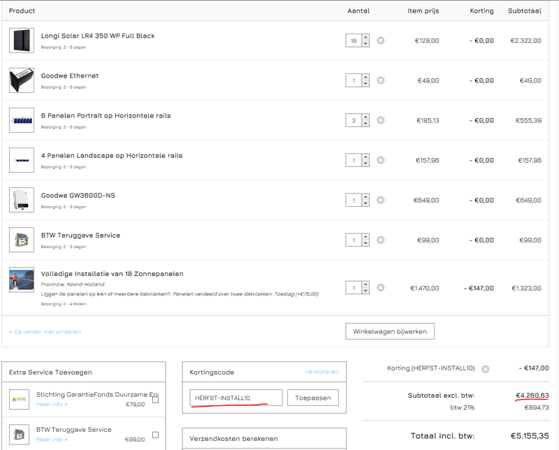

58 graden tov de horizontaal he? Wel steil.

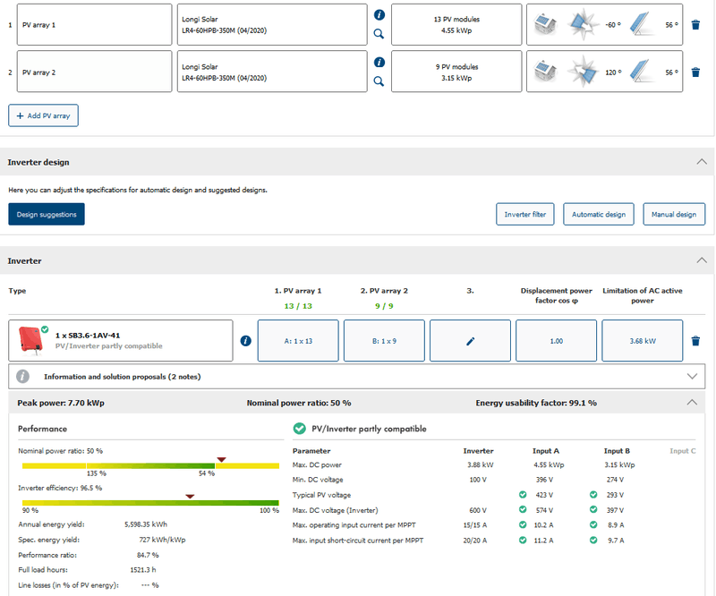

Met een 3.68 kW omvormer en maximaal 1% aftoppen van de jaaropbrengst kun je dan max 13+9 van deze 350 Wp panelen kwijt. (13 kan toch nog net, ik dacht max 12)
Het voordeel van de 3.68 kW omvormer is dat het nog op een 16A groep past en je er selectiviteit fans mee tevreden kunt houden.
Hier even een voorbeeld met 13+9. Maar 13+5 kan uiteraard ook prima.
Paneel type
https://www.solar-bouwmarkt.nl/lr4-350-wp-full-black.html
Afbeeldingslocatie: https://tweakers.net/i/eJWhIrnlJa1kXxKi90Bxkn5P8DQ=/800x/filters:strip_exif()/f/image/KZwii5j0qTGLatF4EziE8Yk8.png?f=fotoalbum_large
  • KRC
busscherski schreef op woensdag 7 oktober 2020 @ 21:23:
Paneel type
Zal nog even in de hoek duiken, want Idd lijkt wel erg stijl zo.
Dank je wel, ik ga mij er eens in verdiepen.
Heb jij ervaring met deze panel? Of zijn dit de beste prijs/kwaliteit?

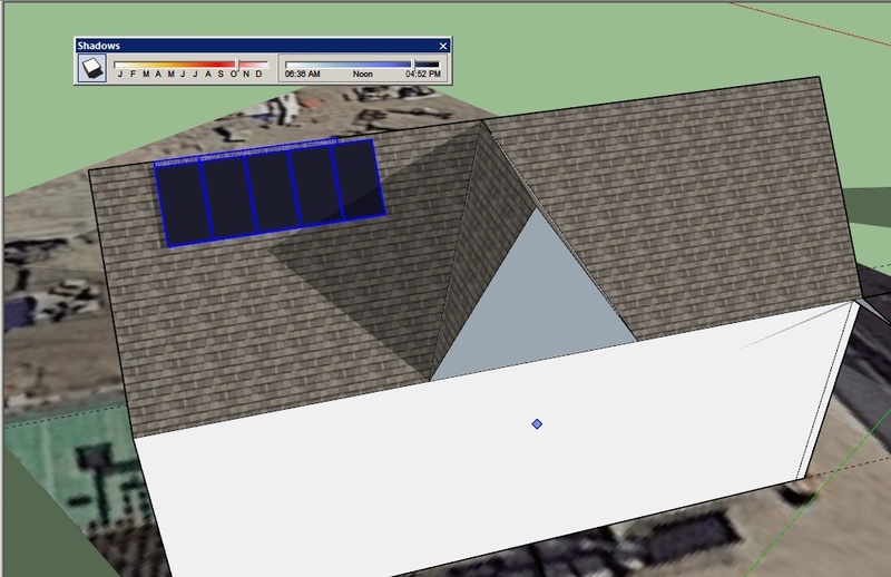

Denken jullie dat deze kant wel geschikt is voor Oost/West opstelling? denk aan deze kant max 4 panelen als ik de schaduw zo zie?

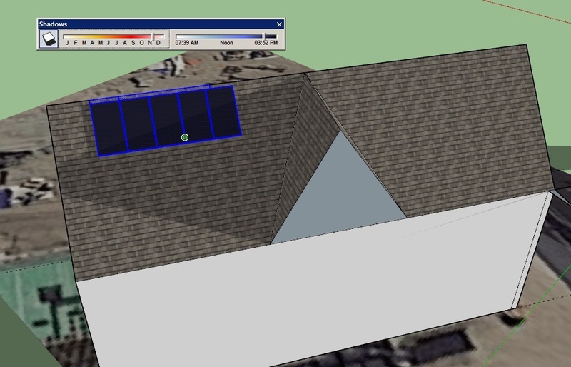

  • twain4me
  • Laatst online: 13:30
twain4me
KRC schreef op vrijdag 9 oktober 2020 @ 17:14:
Foto net gemaakt (16:00).
Schaduw wordt steeds minder omdat de zon weg draait van de dakpunt naast ons.

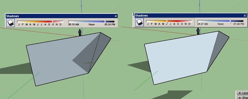

Staar je niet blind op de schaduw, deel van het jaar komt het gewoon de nok over.
in voorbeeld Oktober en Juni (zelfde tijd)
Als ik betere maatvoering heb wil ik de tekening wel nauwkeuriger tekenen, ik heb nu wat gok werk erin zitten. of het verstandig is om optimizers oid toe te passen durf ik niet te zeggen. Op deze manier dimensioneren op de bypase diodes wordt door verschillende paneel fabrikanten gezien als onjuist layout desgin, maar het werkt denk ik prima, met wellicht 6 (?) panelen staand tegen de nok aan. opzich prima aan te vullen, maar dat moet je mooi vinden.
simpele weergave van het dakvlak en schaduw (incl gok werk)
Afbeeldingslocatie: https://tweakers.net/i/aO4_11BsFbtrOmy8E9gf3Zzldro=/800x/filters:strip_icc():strip_exif()/f/image/p6UWqGslEocJhKhcekSHGDnV.jpg?f=fotoalbum_large

Hier even een voorbeeld met 13+5
Afbeeldingslocatie: https://tweakers.net/i/5YchrB8i7Qnni5V_Pp1GOkS5_o8=/800x/filters:strip_exif()/f/image/vwa0ZryynEDZnVUebRsyA31W.png?f=fotoalbum_large
4261 euro Excl btw incl installatie / 6300 Wp = 0.68 euro / Wp.
Dus letterlijk dubbel zoveel euro / Wp dan de LG+SMA offerte.
Veel goedkoper wordt het denk ik niet.
Zet bij de andere offertes eens even hoeveel euro/Wp het is. (excl btw)

Nieuwe offerte gehad met iets duidelijker legplan aan beide kanten van het dak.
5 aan de voorkant en 10 aan de achterkant.

ik snap de overweging van de 5.0 niet. dat is wel 2 beetjes aan de ruime kant
past zonder verlies gewoon op een 3.6 KW (zie ook de plaatjes van @busscherski )
je "noord" panelen voegen echt niet veel toe op de piek momenten van de "zuid" panelen .. de zon staat maar loodrecht op de panelen aan 1 kant van het huis tegelijk.

twain4me schreef op vrijdag 9 oktober 2020 @ 19:48:
Installateur waar ik vandaag offerte van gehad heb kwam eigenlijk tot dezelfde conclusie, dat dit zonder optimizers kan.
Welke afmetingen/maatvoering heb je nodig voor meer nauwkeurigere tekening? Omdat het nieuwbouw is kan ik eigenlijk wel aan alle maatvoeringen komen (of bijna allemaal)

KRC schreef op maandag 12 oktober 2020 @ 17:59:
is die luchtfoto qua orientatie goed? en waar zit je ergens in het land. (tussen puntje groningen en puntje maastricht zit een (klein) verschil rest kan ik wel uit die luchtfoto halen denk ik (en je mooie foto met maten, die ik toen niet heb gezien :+ )
[ Voor 4% gewijzigd door twain4me op 12-10-2020 18:04 ]
  • busscherski
  • Laatst online: 06-11 08:13
twain4me schreef op maandag 12 oktober 2020 @ 14:30:
Ja die 3.68 kW omvormer is echt prima, 3.0 kW is denk ik zelfs optimaal met slechts 10+5 panelen.
Naast de flinke meerkosten en dat het soms lastiger is qua bekabeling is er nog een reden om niet voor 3 fase te kiezen. 5 panelen per kant is dan te weinig om goed te werken.
Deze leverancier doet niet de moeite om het even met Sunnydesign te simuleren.
Geen verwijt, dat doen de meesten niet en ik weet niet hoeveel offertes hij moet maken voor hij beet heeft.
Met een erg steil oost west dak is een simulatie wel handig.
  • KRC
twain4me schreef op maandag 12 oktober 2020 @ 18:03:
Top! Ja die luchtfoto komt zo van Google maps af, met het zuiden onderaan. Ik heb de foto niet gedraaid of veranderd.
Regio Waterland zit ik :)
Dank je wel alvast!
  • twain4me
twain4me
dan zou dit hem ongeveer moeten zijn in de bijna geen productie maanden kan de sma wel een uitdaging hebben om de string overeind te houden, maarja dat is helemaal aan het einde van de dag tot nu gaat het prima (zie je ook op je eigen foto) je ziet ook dat halfcut's je gaan helpen, je komt bijna niet boven de helft van het paneel.

  • KRC
Ze liggen :)
15x Longhi 360wp inclusief Enphase.
(Kon mij niet weerstaan om toch voor Enphase te kiezen en mijn vrouw wilde echt geen omvormer in huis:))
Uitgekomen op 1,03 per wp.
Erg blij met de installatie. Meterkast is echt heel netjes aangepast, alleen zit in extra kast weggewerkt. Stroomspoelen zitten er ook op dus kan alles zien en bijhouden :)
En natuurlijk iedereen in dit topic bedankt voor de hulp!
