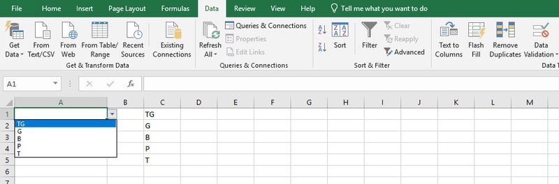

Kan je niet een keuzelijst maken voor de codes of is die lijst veel te groot? Dat de je dan door gegevens validatie te gebruiken voor de cellen in kwestie. Dan kan je daarna je voorwaardelijke opmaak laten toepassen.
Afbeeldingslocatie: https://tweakers.net/i/l7vKKmXShjBpDgYIBgTnGhCIyXI=/800x/filters:strip_icc():strip_exif()/f/image/cM02ThrolX9kQYcWwmc9QfuM.jpg?f=fotoalbum_large
Deze lijst zet je dan op een andere sheet en die verberg je dan of gooi je op slot. Dan kunnen ze alleen uit de lijst kiezen en dus niet plakken en de opmaak mollen?
