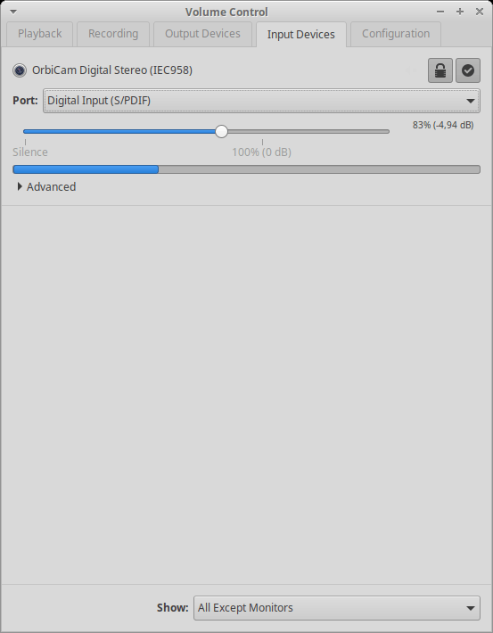

Wanneer ik Teams in de browser gebruik via https://teams.microsoft.com/ werkt de webcam naar behoren en wordt beeld en geluid succesvol opgenomen. Ook registreert de ingebouwde "Volume Control" van Xubuntu de webcam. Wanneer ik klap, zie ik het balkje verspringen.
Afbeeldingslocatie: https://tweakers.net/i/tQsk-5w0s0f3ajzhgg4ZFW0d5xs=/full-fit-in/4000x4000/filters:no_upscale():fill(white):strip_exif()/f/image/Yk37LbZfbAqA5MVY7qlN4THG.png?f=user_large
Op die manier heb ik dus uitgesloten dat er een hardwarematig / driver probleem omtrent de Webcam is.

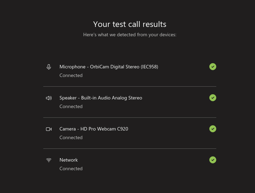

En na het uitvoeren van een testcall (waar dus geen geluid wordt geregistreerd) krijg ik dit rapport:
Afbeeldingslocatie: https://tweakers.net/i/kv3-WVVrLu-0dDfWOJwszpJiwj0=/full-fit-in/4000x4000/filters:no_upscale():fill(white):strip_exif()/f/image/hSg9jZ0xbjdmbmtjInwSEtWV.png?f=user_large
