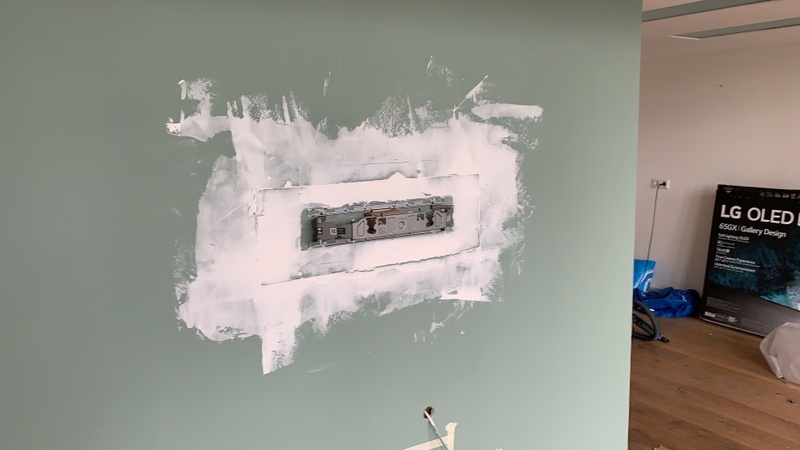

Gipsmuur verstevigen ivm ophangen tv?
Hoi allen. Ik ben onlangs verhuist. In de woonkamer staat een gipsmuurtje (hol met 12mm platen) waar ik een tv aan wil hangen (zie bijlage!). Ik vraag me zelf heel erg af of daar wel een tv aan kan hangen, sinds het een gipsmuur is. Ook heeft de eigenaar hiervoor al in de muur geboord voor zijn (stuk lichtere) tv. De tv die er komt te hangen is 30kg.
Indien dit niet kan wil ik namelijk deze muur versterken. Wellicht door een houten frame te plaatsen, die weer dichtmaken en weer schilderen om vervolgens daar de tv op vast te maken. Ik ben echter geen kenner en niet zo'n klusser. Wat is handig/ aan te raden en is het wel nodig om de muur te verstevigen? Ik loop nu vast en wil er graag snel iets aan doen.
Ik heb hier een video van de tv en beugel, mocht dat nodig zijn. Zie de bijlage voor de muur.
Dank alvast!
Afbeeldingslocatie: https://tweakers.net/i/k99Mizv0tFLemkk0Fe3yJ2_avVU=/800x/filters:strip_icc():strip_exif()/f/image/Ix1BWoeHcPk9iDbhPilZOcG5.jpg?f=fotoalbum_large

Ik dacht even dat ik een mail zou krijgen bij reactie, dus ik ben even stil geweest omdat ik niks had ontvangen. Excuus. Nog steeds aan de orde!!
Achter de gipsplaat zitten metalen studs/ staanders die vermoedelijk 60cm uit elkaar zitten.
@Frontysco Daar zou ik inderdaad een houten plaat op kunnen bevestigen. Echter... De tv moet echt plat tegen de muur komen, wat bij deze tv kan (zie video) en ik echt wil. Dus een houten achter de tv (dus op de gipsplaat) is geen optie. Zou de beugel ook direct in de studs kunnen hangen? Dan moeten die studs echter wel precies op de goede hoogte zitten en dat zitten ze vrijwel zeker niet.
@FRANQ Ik hoorde ook van iemand dat dit mogelijk moet zijn (dus zonder versteviging). Echter komt de beugel bij het bevestigen en wisselen van kabels van de muur en komt er veel meer druk op te staan. Lukt dat dan nog steeds denk je? De tv is 30kg.
Ik zit er ook aan te denken om toch gips weg te zagen en er hout achter te zetten. Dan het gips weer terug en dichtsmeren. Echter is de ruimte achter de muur (dus de andere kant dan op de foto) verdeeld tussen 2 ruimtes. Dus dan moet ik in de voorste plaat zagen die je op de foto ziet. Mijn vraag is dan: lukt het via die kant wel om een houten lat aan de metalen studs vast te maken? Dat wil je dan eigenlijk vanaf de andere kant doen..

@FRANQ De tv komt echt helemaal plat aan de muur. Enkel bij het bevestigen en als je een kabel moet wisselen oid komt de tv wat van de muur af, zoals in het filmpje. Op die moment staat er dus meer druk op en daar vrees ik een beetje voor.
Mocht er een houten plaat achter gemonteerd moeten worden kan er denk ik wel een aardig stuk gips weggezaagd worden. Dat kun je met gips volgens mij helemaal mooi dichtmaken en dan even schuren en schilderen. Lukt dat via de voorkant denk je? Zoals gezegd kan het niet via de achterkant omdat daar 2 ruimtes zitten. Maar het hout hoeft niet aan de studs bevestigd te worden zeg je?
@sypie @D.deJong Een extra laag gips heb ik niet aan gedacht. Dat zou een optie zijn. Die neem ik even mee. Denk wel nog lichte voorkeur voor iets van hout erachter. Als de muur dikker wordt door een extra plaat zit ik met de plinten. Niet een big deal, maar toch.
@Thijsmans Misschien heb heb je gelijk en moet het zonder gips weghalen en hout monteren lukken als er schroeven door de studs kunnen. Op de foto zie je 2 gaten zitten. Ik zie een stud direct achter het bovenste gat zitten. Als ik dan 60cm naar links ga zou daar de andere moeten zitten. Deze zitten dan niet precies gecentreerd over de muur. Ik denk zelf dat ik dan 2 schroeven in de stud kan zitten (op 1 lijn) en de rest niet. Zou misschien wel kunnen?

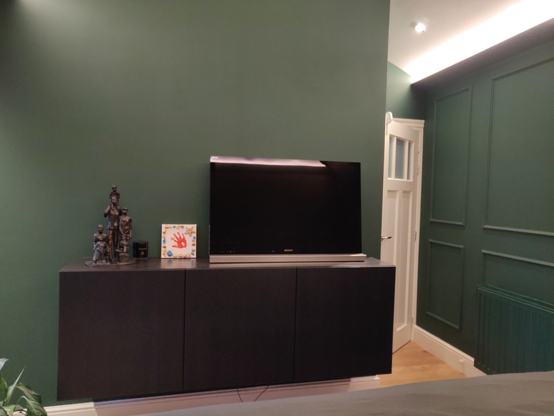

Ik heb op mijn slaapkamer een ikea besta kast met 6 van de door mij eerder genoemde pluggen aan een 12mm gipsplaat wand hangen.
(Volgens mij zat er maar één van de 6 schroeven toevallig op een houten staander)
Edit even gekeken naar de schroefkoppen, 2 zitten er in hout
Staat nog een tv op ook, en een beeld van 10kg.
Afbeeldingslocatie: https://tweakers.net/i/sRSpeFiSwNU__8UrOs2XcEKVwmY=/800x/filters:strip_icc():strip_exif()/f/image/oQ7bBIuMyZHQHlKP4t5snbdf.jpg?f=fotoalbum_large
Mooie kleurtje groen :)
En mooie plinten.

@Meneer aard Oke, het is duidelijk. Ik ga de muur open maken en er hout achter zetten.
Dan weet ik zeker dat het helemaal goed zit. Dank hiervoor en ook voor het delen van de video @FRANQ
Om het helemaal goed te doen schakel ik even hulp in van een klusser en neem ik deze info mee!
Bij deze nog even de aanpak, misschien hebben anderen daar nog wat aan.
Muur is opengemaakt. Hout bevestigd aan de metalen staanders. Gips teruggeplaatst. Beugel bevestigd aan het hout. Zie foto's. Nu even laten drogen allemaal, nog wat beter plamuren, schuren, schilderen en de tv ophangen aan de beugel.
Afbeeldingslocatie: https://tweakers.net/i/OwS_mSBZexx0lLGz1Iif7sfHVJ8=/800x/filters:strip_icc():strip_exif()/f/image/iqTSb6o5qUugXJNeK0ZnWsLw.jpg?f=fotoalbum_large
Afbeeldingslocatie: https://tweakers.net/i/W81xoIWzFLO8EePVNiIqhXr9L1g=/800x/filters:strip_icc():strip_exif()/f/image/lS56QTJGjOhfpMgUOm2tBBrI.jpg?f=fotoalbum_large
Afbeeldingslocatie: https://tweakers.net/i/4q4vnLYxCL-f-FGzFvXQGhmp0M0=/800x/filters:strip_icc():strip_exif()/f/image/slHvmXXpeTYvR2sNbZ1eWH3M.jpg?f=fotoalbum_large
