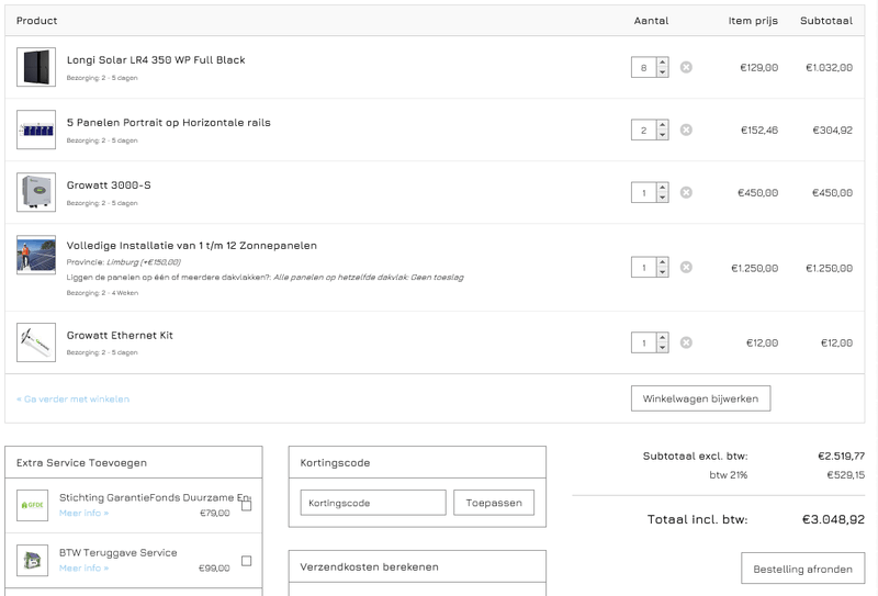

Tot het eerste nieuwe energie jaarcontract heb je nog geen overschot. En het jaarverbruik zal wel niet lang onder 1900 kWh blijven. (is niet veel voor een eenpersoons huishouden)
Afbeeldingslocatie: https://tweakers.net/i/WwDiAzRPR0ob961z7N7JOx3z5g8=/800x/filters:strip_exif()/f/image/UdFKO7E1n0qe6n8S6toKP9FR.png?f=fotoalbum_large
Deze komt op 0.90 euro / Wp excl btw, incl installatie, excl btw terugvraagservice.
Je andere 2 offertes komen op 1.23 euro / Wp en 1.33 euro / Wp of nog meer.
Dat scheelt toch al snel weer 2 jaar tvt.
Deze Growatt omvormer is net als die van Zonneplan van een Chinees merk. Alleen wel met wifi of LAN logging. Ik meen dat de 4G logging van Zonneplan maar 10 jaar werkt? Meerprijs voor een SMA is ongeveer 550 euro.

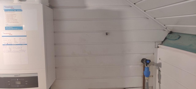

Hoe het qua kabels moet zul je misschien wel kunnen vragen aan een buurman met eenzelfde huis die al zonnepanelen heeft.
Hij wees me op verborgen loze leidingen bij de CV ketel achter het knieschot op zolder.
Wel een goeie! Heb inderdaad buurman in het blok die ook zonnepanelen heeft. Hopelijk weet die wat.

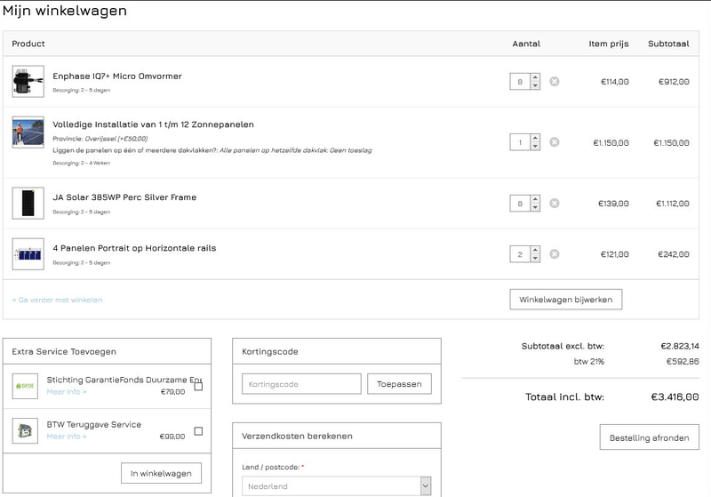

Afbeeldingslocatie: https://tweakers.net/i/0axFuXhYfOp92KdF_36F_slAIAk=/800x/filters:strip_icc():strip_exif()/f/image/SvzXE0cjnVw8dUOWbtRWDLW4.jpg?f=fotoalbum_large
Dit heb ik nu

Ik ken alleen de apps van: SolaX, Goodwe, APS en Growatt. Vind de Growatt app juist het best van die 4. Heb er zelfs niets op aan te merken.
Maar die app heb ik nog niet lang dus misschien is het onlangs verbeterd.
Ik kan morgen wel even kijken of een 2 kW omvormer verstandig is of toch beter 2.5 kW.

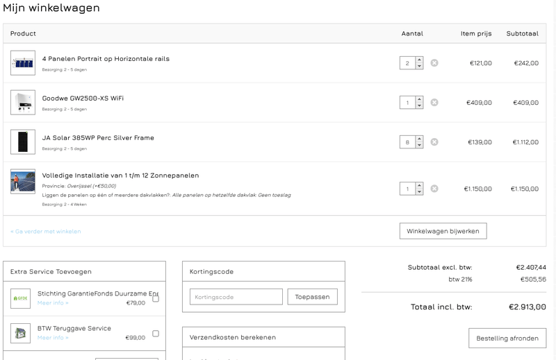

Afbeeldingslocatie: https://tweakers.net/i/UEthqKQOy3-hcTG75g11ozRRLqs=/800x/filters:strip_exif()/f/image/v3Sl2P1nS7U3P34Yzyb6qG76.png?f=fotoalbum_large
De GoodWe heeft standaard 10 jaar garantie wat wel prettig is en is een stuk goedkoper dan SMA.

PeeVv schreef op woensdag 7 oktober 2020 @ 14:20:
Heb je 14 pannen x 30 cm = 420cm de ruimte in de hoogte onder het pijpje? Dan kan je ook kijken naar bijv. deze 2x1 meter panelen. Niet full black, maar wel vrij donker. Passen ook gewoon op een montageset van 4 panelen.
Even contact gehad met buurman ze hebben door de betonnen vloeren moeten boren naar de meterkast toe. Kwamen beide tot zelfde conclusie dat handiger was om een kabel buiten langs naar de meterkast te laten lopen. Aangezien ik een hoekwoning heb en meterkast naast de voordeur heb zitten.

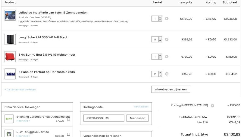

Afbeeldingslocatie: https://tweakers.net/i/w4mqQtkU9j8tdVstZTE8srqUIYU=/800x/filters:strip_exif()/f/image/iNpZpg1mALdTg3dDpq28jGMg.png?f=fotoalbum_large
Een 2 kW omvormer kan met 2800 Wp en jouw orientatie, maar dan verlies je wel 0.6% van de jaaropbrengst vergeleken met een 2.5 kW omvormer.
Dat is dus 13 kWh per jaar, bij 0.20 euro / kWh is dat 2.60 euro/jaar.
Dus de 2 kW omvormer kan denk ik een rationelere keuze zijn dan de 2.5 kW versie. Het ligt aan het prijsverschil.
Bij een Growatt verschilt het maar 27 euro, dat verdien je in theorie na 10 jaar terug (in werkelijkheid is het langer ivm versobering salderingsregeling)
https://www.winkelman-zon.../omvormers/?display=tiles
Maar bij een SMA verschilt het meer dan 70 euro, dan verdien je die meerkosten zeker nooit terug.
https://www.winkelman-zon...s/?display=tiles&merk=SMA

Verder zit ik toch te kijken naar micro omvormers ipv een string. Helaas wat duurder, maar mijn zolder heeft in de toekomst nog wel een opknap beurt nodig. Denk dat de omvormer dan alleen maar in de weg zit. Aangezien er op het moment nog aardig warm of juist koud wordt op zolder, vanwege het gebrek aan fatsoenlijke isolatie in het dak het de omvormer niet veel goed doet. Nou zou ik een omvormer evt in de gang naast de meterkast kunnen laten ophangen, maar qua geluid productie lijkt mij dat niet ideaal, ook al ben ik niet elke dag overdag thuis.
Heb nu deze 2 samenstellingen
Afbeeldingslocatie: https://tweakers.net/i/2KHfw18uMFCBb6yTlaSxZO6f6CE=/800x/filters:strip_exif()/f/image/Qb8zOCY2Zl1eoQuR8Sjnw149.png?f=fotoalbum_large
Afbeeldingslocatie: https://tweakers.net/i/KT6CZEFdu0d8m7GroGuDfX7qFU4=/800x/filters:strip_exif()/f/image/BcrkRq9TrF425NLKXvRkhJGn.png?f=fotoalbum_large
  • busscherski
  • Laatst online: 06-11 08:13
Bij Enphase heb je ook nog speciale Enphase kabels nodig. Er komt nog zo`n 200 euro bij, ongeveer.
  • Sjenker
  • Laatst online: 31-10 20:19
Ojah ik lees het. Overheen gelezen bij de volledige installatie. Hmm dan wordt het wel veel duurder dan een string, lastig...

Heb een wat mij betreft geschikte plek gevonden voor de omvormer. Rechts is het dak waarop de panelen ook komen te liggen. Als je de ruimte neemt tussen de kraan en de cv ketel is dat 70cm. Qua hoogte is er ook wel 70cm beschikbaar. Nu heb ik alleen toevallig een maat gezien van de goodwe omvormer maar die past daar in ieder geval wel. Op zich zou dit meest ideale plek zijn dan zit de omvormer ook aan de zelfde kant van het huis als mijn meterkast, wat handig is aangezien de kabel buiten langs mijn huis moet.
Afbeeldingslocatie: https://tweakers.net/i/rv4rmSOs-RIBgTtuMuDRqLCBm2A=/800x/filters:strip_icc():strip_exif()/f/image/cX8ItGtjYhxenotvbf1pnfEg.jpg?f=fotoalbum_large
  • mcDavid
  • Laatst online: 06-11 15:50
@Sjenker er lijkt daar een wasmachine aansluiting te zitten. Zit er dan ook niet een stroompunt voor de wasmachine (op een aparte groep)? Zo ja dan kun je daar gewoon een pv-verdeler op laten zetten, hoef je helemaal geen kabels te trekken.
  • Sjenker
Ja de stopcontact van de wasmachine zit ong op de plek vanaf waar die foto is genomen. Onder de CV ketel zit ook nog een stopcontact. Geen idee hoe het qua groepen in elkaar steekt.

Ja :). Moet nu nog alleen kiezen tussen welke opstelling.
Afbeeldingslocatie: https://tweakers.net/i/7vMFRrbbqsSEDU21i3AdYRiiTmI=/800x/filters:strip_icc():strip_exif()/f/image/Fbqt8voaUYUe43pnns7gEt9X.jpg?f=fotoalbum_large
Afbeeldingslocatie: https://tweakers.net/i/q_x01snwAcqhJSQi0aNx_0muVEA=/800x/filters:strip_icc():strip_exif()/f/image/BFBPkdr7tJPM9BlnWprAQIhq.jpg?f=fotoalbum_large
@busscherski je had paar dagen terug gekeken naar of 2k omvormer ook kon. Geldt dat ook voor die growatt? Ik heb nu de 2000-s die heeft: aanbevolen aangesloten vermogen: 1900-2300 WP. Als ik mijn wp *0.80 doe om de hollandse wp van de panelen te berekenen. Is dat voor longi 2240 wp geen probleem lijkt mij. Maar in geval van JA Solar is dat 2464wp. Zou dan in theorie 164wp mis lopen. Is dat verwaarloosbaar of hoe kan ik dat beste uitrekenen?
  • busscherski
Dat kun je het beste uitrekenen met Sunnydesign.
Met die 385 Wp panelen topt een 2 kW omvormer op jaarbasis 1.6% af.
Dan zou ik je een 2.5 kW omvormer aanraden, kost niet zoveel meer.
Afbeeldingslocatie: https://tweakers.net/i/LtiggCRmpI3XQlm5jd_pNel4d5U=/800x/filters:strip_exif()/f/image/V60ojYKNGAHjwlAnsPCyOyn6.png?f=fotoalbum_large
  • Sjenker
In dat geval pak ik denk deze
https://www.solar-bouwmarkt.nl/gw2000-xs-wifi.html
iets goedkoper zelfs en gaat van 1950 tot 2600 wp. Alleen ff kijken hoe de app en webportaal daarvan is.
  • busscherski
Nee dat helpt niet. Het gaat om het max AC vermogen, dat moet 2.5 kW zijn.
