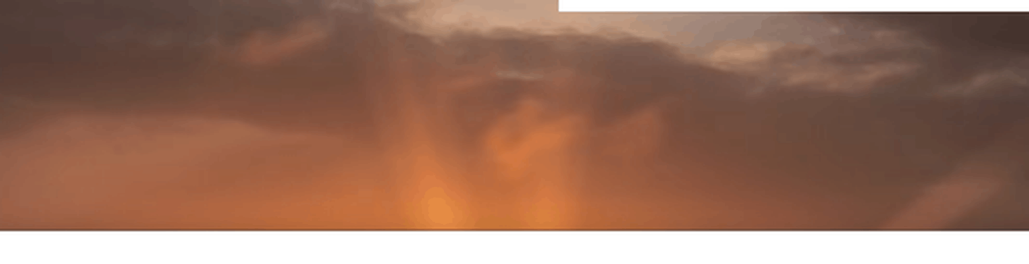

Ik ben sinds kort de trotse eigenaar van een Samsung 43" CJ89 monitor. Nu gebruik ik voor mijn werk de VMware Horizon client en deze slikt het formaat van het scherm niet erg fijn, dus ik heb vanuit 1 videokaart een HDMI en displayport kabel naar het scherm lopen om een dual screen setup te faken.
Dit werkt prima, maar er zit nu een klein hoogte verschil in tussen de 2 outputs.
Afbeeldingslocatie: https://tweakers.net/i/rSz3shlVsdddH2LPaSLdZ9xw4kw=/800x/filters:strip_exif()/f/image/YA87smxGOHArf6POew04ShNf.png?f=fotoalbum_large
Beetje ingezoomd, merkte dat het grote image lastig laad:
Afbeeldingslocatie: https://tweakers.net/i/ETqIdrVde8GhiAyArje3zsSgnWw=/full-fit-in/4000x4000/filters:no_upscale():fill(white):strip_exif()/f/image/aCa5uVByfEGyx9oL5pS9mzGq.png?f=user_large
In het screenshot is het hoogteverschil helemaal bovenaan te zien, maar voor mij wordt het volledige scherm inclusief het notepad scherm iets omhoog getild aan de rechterkant.

onderaan is er hetzelfde te zien, maar dan dat de linkerkant omhoog geduwd wordt. Ik vermoed dat je dus moet kijken bij uw beeldscherminstellingen, waar je ze dan mooi kan uitlijnen. (https://cdn.eizo.de/typo3...e/display-set-ups-ed5.png) daar staan ze niet mooi uitgelijnd vermoed ik.

Ik heb kabels gewisseld, drivers geupdate, en niks hielp, maar ik ben toch nog eens met de uitlijning gaan spelen na de opmerking van @ThaFlub .
Visueel stonden ze perfect naast elkaar, maar toen ik scherm 2 oppakte en half over scherm 1 plaatste schoot scherm 2 netjes terug naast scherm 1 en kreeg ik de 'apply' button te zien, ondanks dat er visueel niets veranderd was. Daarna was het probleem verholpen.
Het is dus een visueel bugje in het Display Settings scherm.
