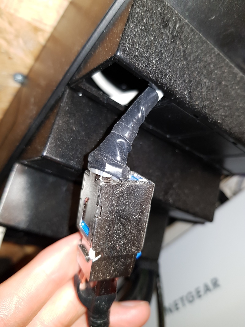

Mijn electricien heeft CAT7 door het huis getrokken en deze afgemonteerd met CAT6A keystones.
Naar eigen zeggen was dit de zijn eerste keer werken met CAT7.
Hieronder een foto van het resultaat. Je ziet tape en een tiewrap daaronder. Is deze goed gemonteerd?

Met al die tape valt daar weinig over te zeggen. Maar normaal gesproken heb je ook geen tape nodig.

Prutswerk: je ziet draadjes van de ommanteling onder de tape vandaan komen

Dat mag inderdaad wel netter. Aan de andere kant, werkt het (dus ook volgens de specs)? :)

Er zijn in elk geval genoeg keystones die inderdaad een tie-wrap hebben (bijv. de Niko cat. 6 keystones hier in België), dus dat kan in elk geval normaal zijn.
Dat uitstekende draadje van de mantel en de tape is wat minder netjes, maar als het werkt zoals het moet zou ik er mij persoonlijk weinig zorgen over maken.

Ze doen het wel. Maar of ze max snelheid halen kan ik niet testen, want ik heb geen 10 Gbit/s apparatuur. Of is daar een truc voor?
Als je 10Gbit wel testen moet je dat ook met 10Gbit apparatuur doen. Wellicht dat je het van iemand kan/mag lenen?
Let daar wel bij op dat je naast een snelle NIC, dan ook een snelle SSD en dergelijke moet hebben om met 10Gbit data over te pompen.
Dikke kans overigens dat je het gewoon haalt, zo te zien is dit van een woning? Grote kans dat de kabels korter zijn dan 35 meter.

Testen doe je met een goeie netwerk tester, Fluke heeft hele goeie testers daarvoor.

Cat 7 is geschikt voor 100Gbit en waarschijnlijk zelfs meer. Waarom je uberhaup Cat-7 (en dan ook nog eens shielded zo te zien) in een woonhuis zou toepassen is mij een raadsel. Het is idd waardeloos afgemonteerd, maar ja wat wil je... Of het zin heeft om je er druk over te maken is een ander verhaal, die shielding had je toch al niet nodig en de overspraak over zo'n kabel is dusdanig laag dat je gerust de eerste paar cm kunt onttwisten zonder dat het gevolgen heeft voor een >=10G netwerk. Volgende keer zou ik mezelf en de installateur een plezier doen en gewoon Cat 6 UTP gebruiken ipv dit soort onzin.

@MWDKing Voor huis tuin en keuken gebruik, is Cat7 echt zinloos.

Inmiddels begrijp ik dat het zinloos is omdat shielding niet nodig is in een woonhuis.
De montage is schijnbaar niet netjes.
Maargoed, ik heb dus ook geen optie te testen of het goed gemonteerd is.
Dus... wat nu; zeggen dat het opnieuw moet? En wat moet er dan anders?

Nee, zou het gewoon zo laten. Test of je Gigabit Ethernet hebt en zo ja ben je blij toch?
@DataGhost Voor TS is het idd mosterd na de maaltijd, maar de laatste tijd zie je veel mensen met problemen met trekken of afmonteren van de meest bizarre kabels. Het kan geen kwaad daarvoor te waarschuwen.

Je kan iemand met de juiste apparatuur langs laten komen om te testen of het goed is aangelegd en alles kan halen wat het volgens de specs zou moeten kunnen halen. Dan hoef je zelf geen 15k+ apparatuur te kopen. Eventueel kan je het huren maar er zal vast enige specialistische kennis bij verwacht worden. Als het nu gewoon goed werkt op de netwerksnelheden die je op dit moment wilt halen kan je het zo laten. Je gaat er niks mee winnen om op voorhand alles eruit te slopen, dat kost alleen maar geld.

Je gaat u kabel nooit niet op cat 7 kunnen testen aangezien je connectoren heb van cat 6A. En op u werk zullen ze ook niet de cat 7 connectoren gebruikt hebben dus zitten ze daar ook met cat 6A max.
