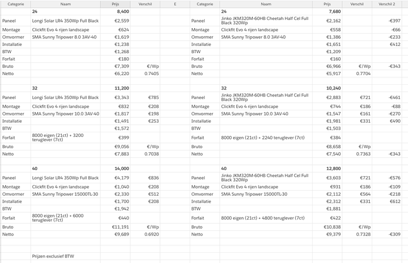

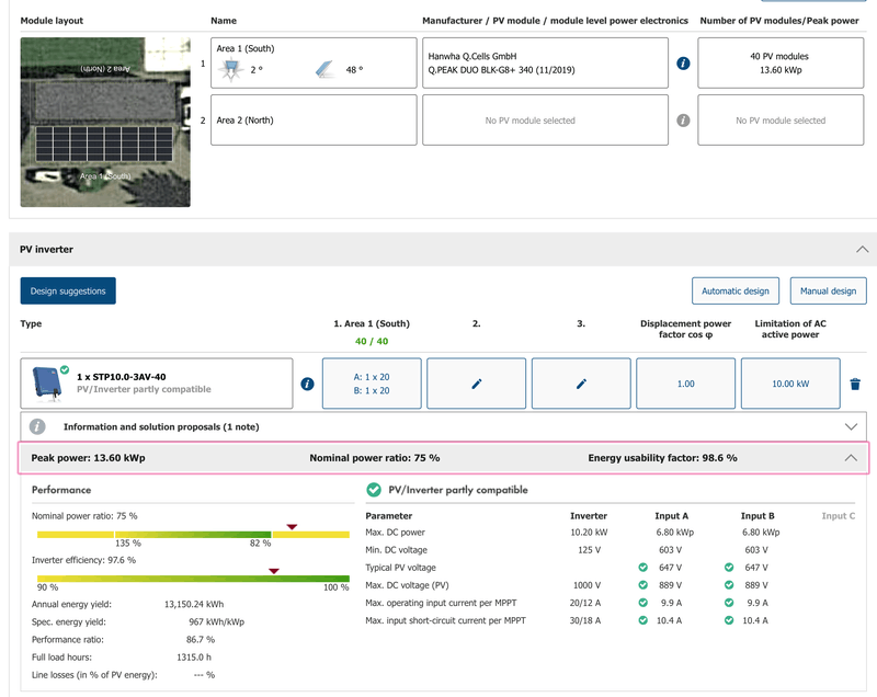

Ik ben druk bezig met het uitdokteren van een nieuwe PV installatie op het dak van mijn aankomende schuur. De oriëntatie is pal zuid, dakhoek ongeveer 45 graden, geen schaduw.
Ons geschat verbruik is nu ongeveer 6000KWh (groot gezin), en er is een EV in aantocht voor een additionele 1900KWh per jaar. Overschakelen naar warmtepomp lijkt een uitdaging ivm het feit dat het huis als 1850 komt, een gemeentelijk monument is, en matig geïsoleerd.
In eerste instantie dacht ik aan 24 panelen van 350Wp, maar ik lees hier op het forum veel dat als je de ruimte hebt, je deze gewoon vol moet gooien. Ik heb dus even een boodschappenlijst (van 2 leveranciers) opgesteld voor 24, 32 en 40 panelen:

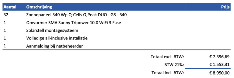

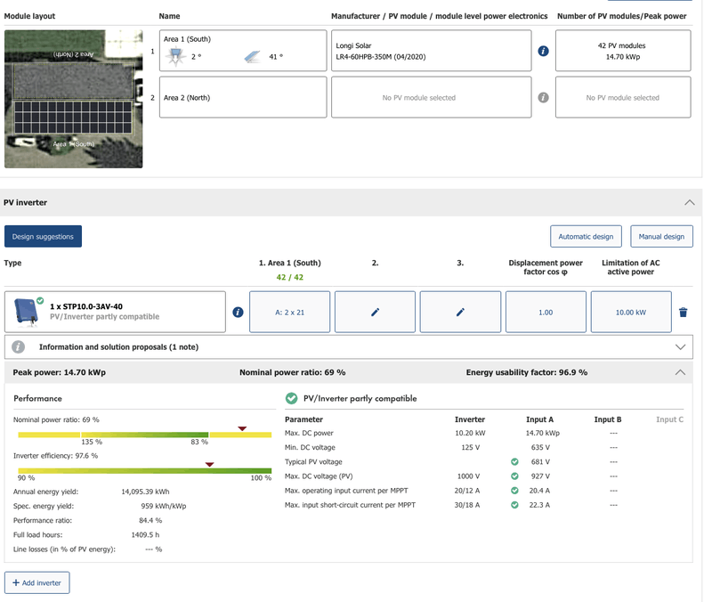

Afbeeldingslocatie: https://tweakers.net/i/yK_yCUPPiEe15KUMGPkRJviNBYM=/800x/filters:strip_exif()/f/image/JOJiA9ZaVK9G0YRROds4dZ8i.png?f=fotoalbum_large
Mijn vraag is nu, bestaat er ook zoiets als teveel voor eigen gebruik? Het doel is zoveel mogelijk voor eigen verbruik opwekken, dus een grotere installatie heeft dan wellicht meer nut in de 'slechte' maanden, en is overkill in de goede maanden?

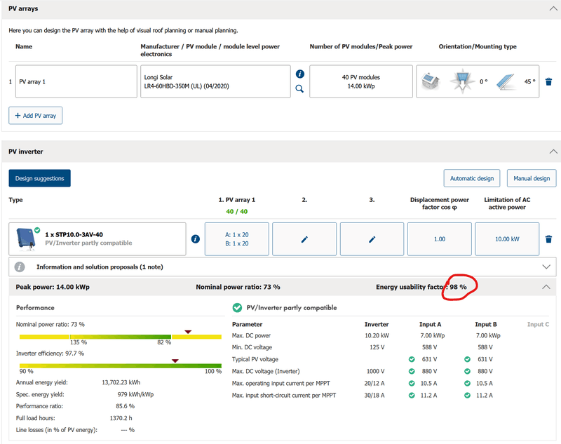

Met name de stap naar 40 panelen hakt erin qua omvormer. Is het een idee om een kleinere omvormer te gebruiken, en hiermee accepteren dat er een cutoff plaats vind op goede dagen?

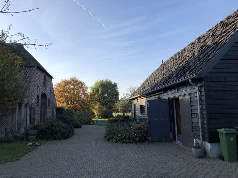

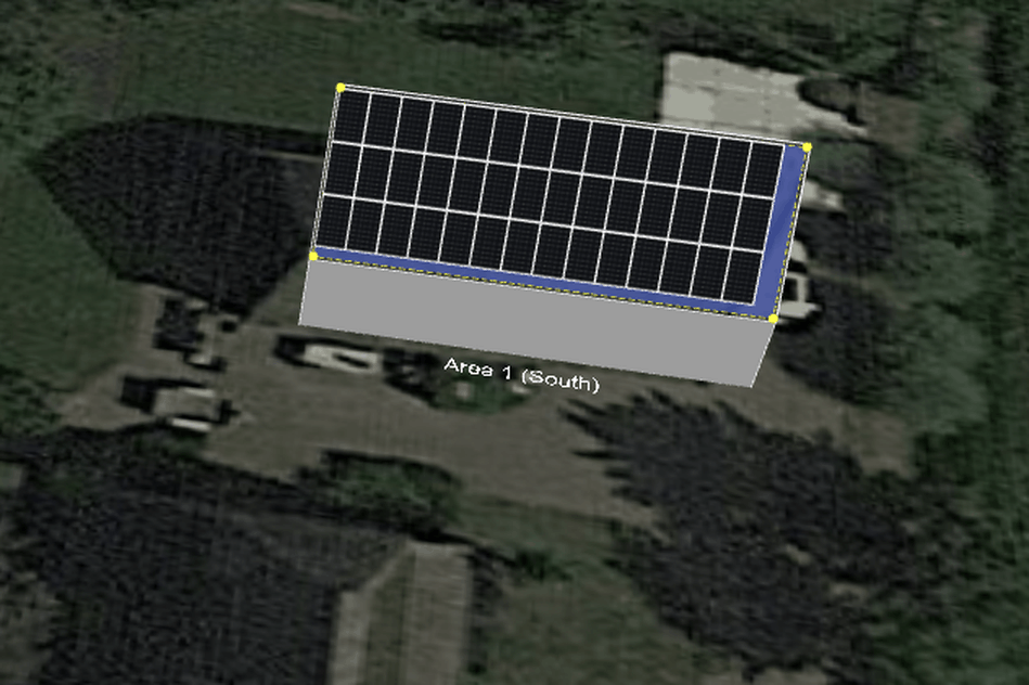

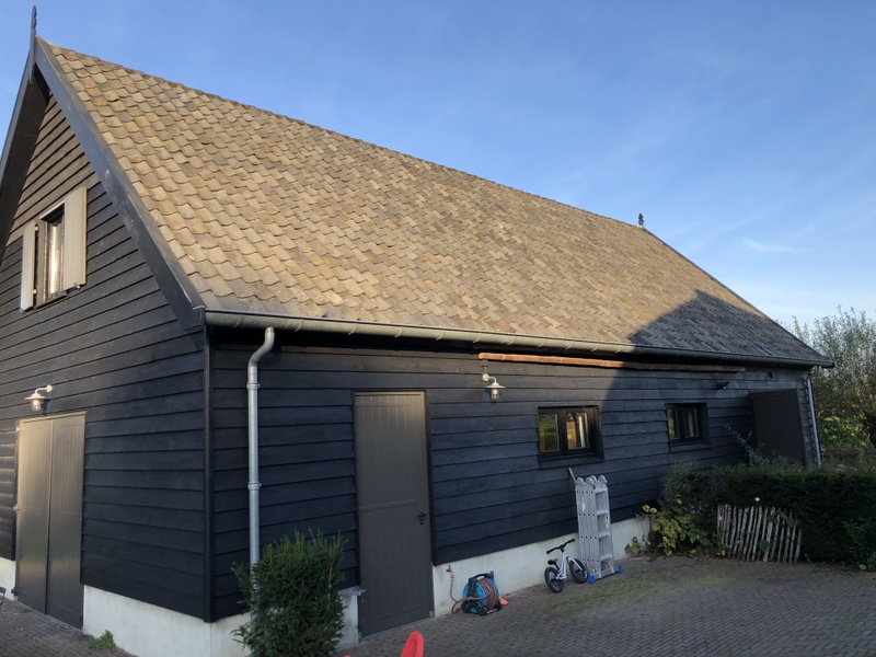

Nog even een foto van de situatie:
Afbeeldingslocatie: https://tweakers.net/i/t12srI0Dmm0zfTwdysvgEZhxn8M=/full-fit-in/4000x4000/filters:no_upscale():fill(white):strip_exif()/f/image/YLfZLt0mkG7QLBMv1HWimhfF.png?f=user_large

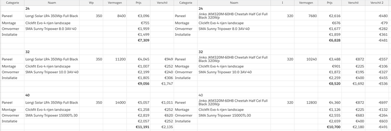

De prijzen uit je overzicht zijn inclusief btw neem ik aan? Kun je dat niet terugvragen?

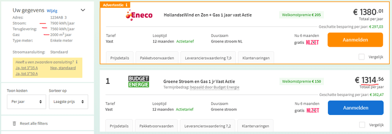

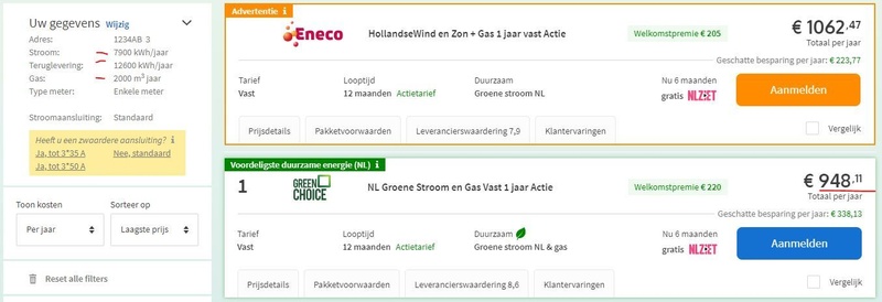

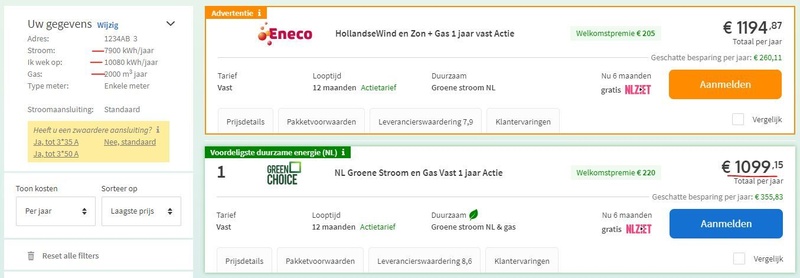

Hieronder even een voorbeeld van je jaarlasten met de 3 sets. Ik ga even uit van een jaaropbrengst in kWh van 90% van het aantal Wp, dat haal je in een slecht jaar.
Maar goed, het verschil in investering tussen 24 en 40 Longi's is 11191-7309=3882 euro.
Het verschil in jaarrekening is 1314-948=366 euro.
Dus dan verdien je het verschil in 10.6 jaar terug (maar de salderingsregeling wordt ongunstiger dus het zou goed kunnen dat het langer wordt).
Afbeeldingslocatie: https://tweakers.net/i/EA4NiIOL2Gr23hWbEwF7Iplc6HA=/800x/filters:strip_exif()/f/image/amr5H4XRCqCak89gsxycvpZO.png?f=fotoalbum_large
Afbeeldingslocatie: https://tweakers.net/i/Hs2k8iR64wxWyRLGh1L7J_mBiyY=/800x/filters:strip_icc():strip_exif()/f/image/Q7DDOQ6udnhLrEyNpni3jxMr.jpg?f=fotoalbum_large
Afbeeldingslocatie: https://tweakers.net/i/bmKy1k6y61C3IoLuBNsuw9GXy04=/800x/filters:strip_icc():strip_exif()/f/image/M1Jv6WBxMsTyXnwUBt3MuuMV.jpg?f=fotoalbum_large

busscherski schreef op maandag 5 oktober 2020 @ 22:25:
Dat is wel een beetje vertekenend, uitbreidingen los uitrekenen lijkt handig, maar dat is het niet,
je moet het verschil in tvt van de 2 totaal instalaties pakken, de rest is eigenlijk niet van belang.
Alles wat ik zou willen weten is hoeveel langer gaat het duren voordat ze geld op gaan leveren in het totaal. (met de achterliggende gedachte: hoeveel langer is de periode van onzekerheid.)
dus
11191 /1314 = 8,5
7309 / 948 = 7.7

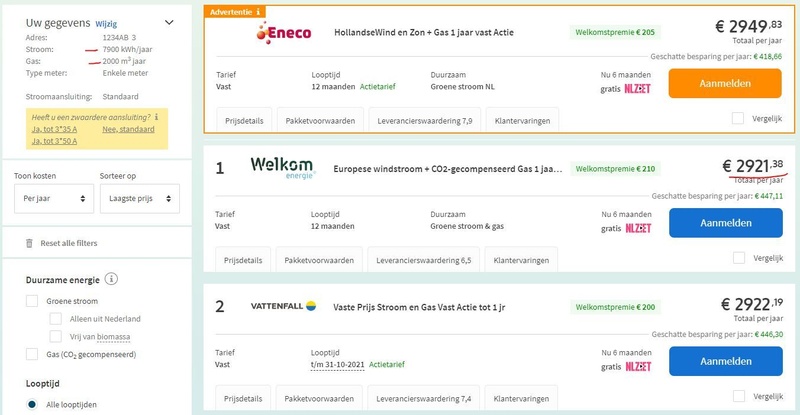

Zonder PV ben je 2921 euro / jaar kwijt aan energie.
24 panelen: 1380 euro, dus je bespaart 2921-1380=1541 euro per jaar
7309 euro / 1541 euro = 4.7 jaar
32 panelen: 1099 euro, dus je bespaart 2921-1099=1822 euro per jaar
9056 / 1822 = 5 jaar
40 panelen: 948 euro, dus je bespaart 2921-948=1973 euro per jaar
11919 / 1973 = 6 jaaj
Persoonlijk vind ik het lang (beide) teveel onzekerheid in de salderingsregeling, ik zou hem dus korter willen.

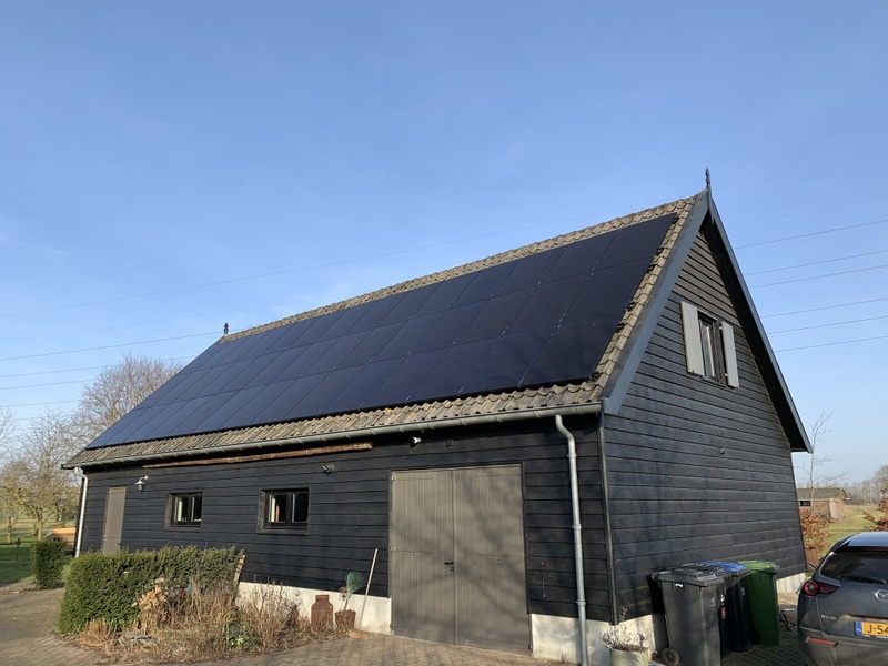

Afbeeldingslocatie: https://tweakers.net/i/tJtnrZ3VMnHF2PWVYE6VJ3frhnU=/full-fit-in/4920x3264/filters:max_bytes(3145728):no_upscale():strip_icc():fill(white):strip_exif()/f/image/ish2N5rYZPoiEIwWo9J4eEEV.jpg?f=user_large

Afbeeldingslocatie: https://tweakers.net/i/_mTDR-MCuOlsBrHlZlGFPIEI3u4=/800x/filters:strip_icc():strip_exif()/f/image/9IOOURDbyg13QcvaS0m9oAGz.jpg?f=fotoalbum_large
11919 / 1973 = 6 jaar
Maar bijvoorbeeld na 10 jaar heb je met de grootste set absoluut meeste geld verdiend. Relatief tot de investering verdien je met de kleinste set het meest.

Dank voor de inzichten! Ik heb mijn berekeningen wat herzien, nu ex de BTW, en gelijk de BTW teruggaaf berekend. Ik wist niet dat je boven de 10KWp in een andere 'tariefklasse' terecht komt.
Afbeeldingslocatie: https://tweakers.net/i/o1nhxJtjoderFFbK4mkpHyl7x5M=/800x/filters:strip_exif()/f/image/tN799Tuwc8Kj1HExgtvVXlQx.png?f=fotoalbum_large
Daarnaast nog gekeken naar €/Wp en dan lijkt de sweet spot bij 32 panelen te zitten, net als bij de terugverdien tijd.

SMA heeft een fantastische tool om PV systemen te ontwerpen:
https://www.sunnydesignweb.com/sdweb/#/
Als je die gebruikt, dan zie je dat je met een STP10.0 op 98% energy usability factor uitkomt:
Afbeeldingslocatie: https://tweakers.net/i/AlFFtjzo-Td-lQYBlCjwi6cG-4I=/800x/filters:strip_exif()/f/image/wr8YPunVIAdc9oflBtcjNDY8.png?f=fotoalbum_large
Die €600 voor 2% extra (met een 15000TL), daar kun je beter extra panelen voor kopen, dat levert meer op.

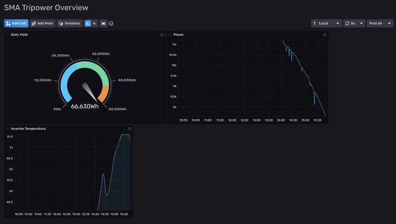

SMA is prima lokaal uit te lezen.
SBFspot en modbus tcp/ip en Home Assistant
Afbeeldingslocatie: https://tweakers.net/i/t2EsNTP-U3ZjrBXkcNfP2u-4eQE=/800x/filters:strip_icc():strip_exif()/f/image/1e8tjnfeCEG1nGSguV1WXFFL.jpg?f=fotoalbum_large
https://snapshot.raintank...W4XpXpObffFcjnM3tuszT4ltS

@Paul C Ik heb even zitten stoeien met de sunnyweb tool. Ik kom op het volgende uit als ik 'full pull' wil gaan met een 'kleine' omvormer:
Afbeeldingslocatie: https://tweakers.net/i/JiqygpOIUpbZoAIbXFWQQ6C6ZTw=/800x/filters:strip_exif()/f/image/tyjqFFB2GRxGt04f59BkSBYo.png?f=fotoalbum_large
Valt dit nog binnen de toleranties van de omvormer?
  • busscherski
  • Laatst online: 16-08 17:58
Ja dit valt binnen de toleranties maar je zou ook beide inputs kunnen gebruiken. Dan heeft iedere string zijn eigen regeling. Maakt qua opbrengst niet uit.
Zolang Sunnydesign geen rode kruizen weergeeft is het goed.
Dergelijk veel PV op een omvormer is in Belgie heel normaal vanwege de lokale regelgeving.
Je topt zo`n 440 kWh per jaar af. Bij 0.08 euro / kWh is dat 35 euro per jaar.
Hoeveel het in 15 jaar is weet natuurlijk niemand, maar niet genoeg voor de upgrade naar het 15 kW model van SMA.

Ben er inmiddels uit dat 32 (3x8 landscape) esthetisch de beste keus is voor mijn schuurdak. Heb inmiddels de volgende offerte:
Afbeeldingslocatie: https://tweakers.net/i/wVUKUrefIYlzlUpMUkg3gI3NosU=/800x/filters:strip_exif()/f/image/BHyXobJ8LC1k1DQ7oRY2IvHt.png?f=fotoalbum_large
Twee vragen:
  1. De panelen zien er goed uit, hebben volgens mij goede waarden, en lineaire garantie van 25 jaar a 85%. Vergeet ik nog iets?
  2. Ik zie het gekozen montagemateriaal niet bij veel andere aanbieders langskomen. Is dit kwalitatief goed en vergelijkbaar met andere aanbieders?

in mijn beleving is 3x8=24 >:)
jep, lezen wat dat betekend. >:)
je hebt er niet zo heel veel aan.
ik vind het iets lastiger spul als anderen, maar dat is verder geen probleem ben je misschien een uurtje of 2 langer mee bezig.
het blijft verder gewoon goed zitten, meerdere setjes mee gedaan (en die hangen nog steeds). ;)
(check wel of je de juiste dikte van de haak hebt en zo.
maar weet niks van wat je nu gaat krijgen of wat voor type dak je hebt.
dus kan er verder niks van zeggen. ;) )

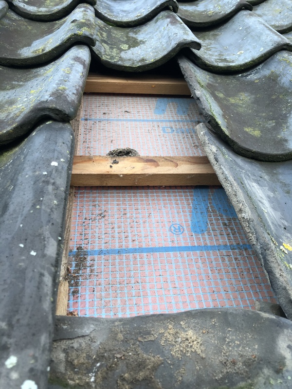

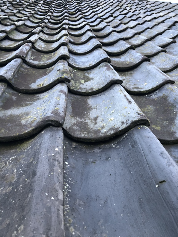

Vandaag het dak weer eens van dichtbij gezien (sleuteloverdracht), en het blijkt een stuk langer dan ik dacht. 21 pannen a 30cm is 630cm. Dus kom ik, met een behoorlijk marge uit op 40 panelen in landscape modus:
Afbeeldingslocatie: https://tweakers.net/i/MRQKhgl2YmRNDhH4q27FKOI1TKg=/800x/filters:strip_exif()/f/image/lnMkFKpbkWTXxWH9Pv1RIr4O.png?f=fotoalbum_large
@busscherski Hoe heb je de hoeveelheid kWh berekent die ik ga missen door aftoppen?
  • busscherski
Er zijn twee manieren.
1) Je kunt het aantal kWh/jaar met een 10 kW omvormer vergelijken tov een 15 kW omvormer.
2) In je huidige plaatje is je Energy usability factor 98.6%. Dus dan top je 1.4% van de jaaropbrengst af tov een grote omvormer.
1.4% van 13150 kWh = 184 kWh
(ja eigenlijk 13150 kWh / 0.986 - 13150 kWh = 187 kWh, maar zo nauwkeurig hoeft het niet)
  • Ernste

Tijd voor een snelle update. Qua aantal (40), layout (5x8) en omvormer (SMA Tripower-10) dacht ik eruit te zijn. Tot ik vandaag op een zonnig dak ontdekte (woon er pas net), dat schuur groot is, maar mijn huis nog ietsje groter :D
Mijn huis werpt dus in deze herfstmaand al een kleine schaduw over de onderkant van mijn schuurdak. Moet ik hier rekening mee houden (stringlayout, optimizers?), of gaat dat geen impact hebben aangezien het alleen aan het eind van de dag in winterse maanden is? Ik heb een fotootje bijgevoegd, hopelijk geeft dat wat inzicht. Dak is pal zuid.
Afbeeldingslocatie: https://tweakers.net/i/9a2ifHVucSHJ8NrF8CGjzH5ZLmk=/800x/filters:strip_icc():strip_exif()/f/image/GJWLLrBB0SiWwnwIzSbOYW43.jpg?f=fotoalbum_large
  • AUijtdehaag
Nee, geen probleem.
Deze maanden zijn toch al niet zo geweldig.
Al het geld wat je er extra in gaat stoppen verdien je er niet mee terug.
En je hebt 2 strings.
Verdeel die dan over onder en boven.

De kogel is door de kerk. Het wordt 40x qcells g8 black in 8x5 landscape gekoppeld aan een SMA TRIPOWER 10kW.
Wordt 18 december geleverd en geïnstalleerd door Winkelman. Prettige partner tijdens het offerte proces, super scherpe prijzen en geen aanbetalingen. Oh, en eigen installateurs.
Als het ligt volgen de foto’s :)

Vandaag was de dag!! Na maanden van voorbereiding (verzwaren aansluiting, vervangen meterkast huis, aanleggen 3 fase kabel naar schuur en vervangen groepenkast schuur) kwamen de installateurs van Winkelman de boel installeren. Vantevoren op verzoek nog foto’s opgestuurd van mijn dak, dus dat zou goed moeten komen.
Niet dus, ondanks dat mijn schuur uit 2013 is is deze bedekt met oude pannen. En deze oude pannen zorgen voor een probleem mbt het aanbrengen van het montage systeem. Ze hadden twee systemen bij zich, dus waren voorbereid, maar konden geen goed resultaat garanderen. Ze hebben een eerste poging gewaagd, maar uiteindelijk toch definitief afgeblazen. Dus de 40 panelen gingen weer terug naar oost Nederland 😞
Wat nu? Volgens de installateur is andere dakpannen de enige oplossing. Anders wordt het een stuk perceel kiezen om een grondopstelling te maken. Allebei niet wat ik gehoopt had, dus iemand anders nog een alternatief??!

Voor de beeldvorming, kan je wat foto's plaatsen van de dakpannen en je dak wat precies het probleem is? Ik ben geen dak of dakpannen expert maar we denken hier graag met je mee lijkt me.

Schroefhaken allicht? Neem anders foto's van hoe het er uit ziet. Je zou ook Patrick de Vries van zonnekompas en maitje kunnen sturen, wie weet heeft hij een idee.
  • Ernste
  • Laatst online: 18-08 23:47
Afbeeldingslocatie: https://tweakers.net/i/XIF_Hp34h2Uh654Uhg-hFWyGEIk=/800x/filters:strip_icc():strip_exif()/f/image/xemQHL0HQ1ISev8HDNA5Tu24.jpg?f=fotoalbum_large
Dank voor de suggesties so far. Bovenstaande foto heb ik zo even paraat, zal morgen wat close ups maken.

De dakconstructie met metaalplaten spreekt me wel aan, iig beter dan nieuwe pannen want dat zou weer een post van ruwweg 4K zijn.
Hier nog wat foto’s van dichtbij:
Afbeeldingslocatie: https://tweakers.net/i/nfqOxqD-n7Wk96XN_7OmU_9f2Q0=/x800/filters:strip_icc():strip_exif()/f/image/Ei6LbvtY7tMNnIaVKqnOdDVu.jpg?f=fotoalbum_large
Afbeeldingslocatie: https://tweakers.net/i/MNpioMCTZa5as-6wzV-_ncLcPpM=/x800/filters:strip_icc():strip_exif()/f/image/xKVZucMV63fDGSx6GiMFsVPY.jpg?f=fotoalbum_large
  • reneeke1970
Ernste schreef op donderdag 24 december 2020 @ 16:20:
Oud Hollands, heb ik ook gewoon terug laten leggen op mijn nieuwe dak, pannen lijken wat schots en scheef te liggen maar de pan latten liggen gewoon in lijn. Dus geen probleem voor panelen. Ze zijn wel zwak inderdaad, hier sneuvelde er vier stuks.
Maar je hebt toch wel reserve neem ik aan?
1 PVoutput . Dongen NB
  • Ernste
reneeke1970 schreef op donderdag 24 december 2020 @ 16:49:
Ah, dat is goed om te horen dat het in de basis zou moeten kunnen. Ik heb ongeveer 30 reserve pannen omdat ik net een dakraam heb gemonteerd :*)
  • reneeke1970
Ernste schreef op donderdag 24 december 2020 @ 16:57:
Hebben die mannen wel wat geprobeerd?
Of keken ze en doei...

  • AUijtdehaag
Er lijkt (bijna) geen ruimte te zijn achter de panlat voor de haak.
Misschien is dat het probleem? Clickfit evo is wat dikker. De oude clickfit is dunner volgens mij?

De folie zit als het goed is vast tussen twee tengels. De bovenste zal ~10 mm dik zijn. De onderste is ook tenminste dat. Omdat de folie flexibel is zou er dus ruimte voor ~15mm moeten zijn. Ik kan me niet voorstellen dat dat dan het probleem is. Bovendien zijn de panlatten vrijwel nieuw (2013) dus de sterkte is het probleem ook niet.
  • Ernste
reneeke1970 schreef op donderdag 24 december 2020 @ 17:26:
Ze zijn wel degelijk het dak op geweest, hebben een paar klemmen geprobeerd (met 1 kapotte pan als gevolg) en daarna aangegeven dat er geen garantie op kon worden gegeven...
  • reneeke1970
Ernste schreef op donderdag 24 december 2020 @ 19:30:
Gewoon verkeerde haken dus voor de smalle ruimte tussen pan lat.
  • WackoH
  • Laatst online: 09:59
Is het niet eerder dat de dakpannen de druk van de haak niet aankunnen?

Afbeeldingslocatie: https://tweakers.net/i/-mVPHdR5xPOXimZD8EVNPGLCr10=/800x/filters:strip_icc():strip_exif()/f/image/J6uMv1uA8yDnAAoDOu5KVFxi.jpg?f=fotoalbum_large
Het ligt! Heeft even wat voeten in de aarde gehad, maar vandaag de eerste productiedag gedraaid. Net geen 50kWh opgewekt, niet slecht voor een februari dag denk ik 😬.
Het is uiteindelijk 42 x Yingli 345Wp op een SMA 15000-30 geworden. Tegenvallers waren dat de groepenkasten toch nog aangepast moesten worden, aangezien de installateur die de 1-fase boel vervangen heeft in beide kasten een 16A 30mA alamat geplaatst had 🙈.
En het blijkt dat de SMA Tripower geen WiFi heeft, dus er moest nog een data kabel bij (wilde niet via Bluetooth).
En de installateur had weinig SMA ervaring, dus gestrand met een niet gecondoleerde installatie. Heb nu zelf maar de boel ingesteld, firmware bijgewerkt etc via Sunny Explorer.
Nu nog een dashboard, ga zo met modbus aan de slag. @AUijtdehaag nog tips of een voorbeeld config??
Dank aan iedereen voor de goede adviezen hier!!!

Wow ziet er strak uit en een boel panelen!
Mooi zwart ook en ziet er echt netjes uit.
Geen spijt van het aantal panelen denk ik, goede opbrengst zo toch.

Ziet er netjes uit @Ernste! Mooi dat het uiteindelijk gelukt is. Welk montagesysteem is nu gebruikt dat wel samengaat met dit soort oud Hollandse dakpannen? En is het wel door Winkelman gedaan?
Discogs | 9900 Wp Oost-West | Honda CBR600F 1996
  • Ernste
Qua montagesysteem durf ik eigenlijk niet te zeggen waar de installateur mee uitgekomen is. Winkelman heeft nooit meer van zich laten horen na de installatiepoging. Het lijkt in ieder geval niet een business te zijn waar klantenservice hoog in het vaandel staat.
Aantal panelen is precies goed denk ik zo, nog net een stukje dak over wat ik mooi vind qua looks, en natuurlijk een dijk van een opbrengst. En met de 15K omvormer hoef ik niet bang te zijn voor het aftopsyndroom :D
@AUijtdehaag Ik heb snel even wat in elkaar geflanst met Modbus -> telegraf -> influx:
Afbeeldingslocatie: https://tweakers.net/i/oHduTJiA_nbCX5q_v_tdHwYwD9o=/800x/filters:strip_exif()/f/image/iPU7gyG5nMo12H1BsrSmhNvi.png?f=fotoalbum_large
Dat werkt op zich, alleen zie ik niet hoe ik de verschillende strings kan uitlezen, dus daar moet ik me nog verder in verdiepen. En ik heb nog niet echt een beeld van de data die interessant is, en welke meer leuk voor de visuals...
  • AUijtdehaag
Gebruik je node-red?
[{"id":"a4a333ff.66104","type":"tab","label":"SMA Modbus comp","disabled":false,"info":""},{"id":"84bacc7f.37833","type":"function","z":"a4a333ff.66104","name":"extract buffer data","func":"let DCCurrent1    = msg.payload[1] / 1000;       // 30769\nlet DCVoltage1    = msg.payload[3] / 100;        // 30771\nlet DCPower1      = msg.payload[5];              // 30773\nlet PowerTot      = msg.payload[7];              // 30775\nlet PowerL1       = msg.payload[9];              // 30777\nlet PowerL2       = msg.payload[11];             // 30779\nlet PowerL3       = msg.payload[13];             // 30781\n\nlet GridVoltagePhase1= 0;\nif (msg.payload[15] !== 65535) {\n    GridVoltagePhase1 = msg.payload[15] / 100;  // 30783\n}\n\nlet GridVoltagePhase2= 0;\nif (msg.payload[17] !== 65535) {\n    GridVoltagePhase2 = msg.payload[17] / 100;  // 30785\n}\n\nlet GridVoltagePhase3= 0;\nif (msg.payload[19] !== 65535) {\n    GridVoltagePhase3 = msg.payload[19] / 100;  // 30787\n}\n\nlet GridCurrent = 0;\nif (msg.payload[27] !== 65535) {\n    GridCurrent = msg.payload[27] / 1000;       // 30795\n}\n\nlet GridFrequency = 0;\nif (msg.payload[35] !== 65535) {\n    GridFrequency = msg.payload[35] / 100;       // 30803\n}\n\nlet _msg = {\n    payload: []\n};\n\n_msg.payload.push(\n    {\n\t\tmeasurement: \"energy\",\n\t\tfields: {\n\t\t\tdc_current1: DCCurrent1,\n\t\t\tdc_voltage1: DCVoltage1,\n\t\t\tdc_power1: DCPower1, \n\t\t\tac_power_tot: PowerTot,\n\t\t\tac_power1: PowerL1,\n\t\t\tac_power2: PowerL2,\n\t\t\tac_power3: PowerL3,\n\t\t\tac_voltage1: GridVoltagePhase1,\n\t\t\tac_voltage2: GridVoltagePhase2,\n\t\t\tac_voltage3: GridVoltagePhase3,\n\t\t\tac_current: GridCurrent,\n\t\t\tac_frequency: GridFrequency\n\t\t},\n\t\ttags:{\n\t\t    device: \"inverter\",\n\t\t    direction: \"south\"\n\t\t},\n\t\ttimestamp: new Date()\n\t}\n);\n\nreturn _msg;","outputs":1,"noerr":0,"x":390,"y":60,"wires":[["1a6cc40a.a7433c"]]},{"id":"fedf1d62.1a3d6","type":"modbustcp-read","z":"a4a333ff.66104","name":"SMA - DC1 & AC","topic":"","dataType":"HoldingRegister","adr":"30769","quantity":"36","rate":"10","rateUnit":"s","server":"1752247d.7de10c","ieeeType":"off","ieeeBE":"true","x":130,"y":60,"wires":[["84bacc7f.37833"]]},{"id":"39b81a88.823506","type":"influxdb batch","z":"a4a333ff.66104","influxdb":"8b360cf0.fa868","precision":"","retentionPolicy":"","name":"","x":800,"y":60,"wires":[]},{"id":"273409c1.7fa726","type":"debug","z":"a4a333ff.66104","name":"","active":false,"tosidebar":true,"console":false,"tostatus":false,"complete":"false","x":760,"y":120,"wires":[]},{"id":"1a6cc40a.a7433c","type":"switch","z":"a4a333ff.66104","name":"","property":"payload[0].fields.dc_power1","propertyType":"msg","rules":[{"t":"neq","v":"0","vt":"num"}],"checkall":"true","repair":false,"outputs":1,"x":570,"y":60,"wires":[["39b81a88.823506","273409c1.7fa726"]]},{"id":"7250a69e.9e9b48","type":"modbustcp-read","z":"a4a333ff.66104","name":"SMA - DC2  & AC & TMP","topic":"","dataType":"HoldingRegister","adr":"30953","quantity":"36","rate":"10","rateUnit":"s","server":"1752247d.7de10c","ieeeType":"off","ieeeBE":"true","x":150,"y":140,"wires":[["18e00ae2.9fd8d5"]]},{"id":"18e00ae2.9fd8d5","type":"function","z":"a4a333ff.66104","name":"extract buffer data","func":"let InternalTemperature = msg.payload[1] / 10; // 30953\nlet DCCurrent2 = msg.payload[5] / 1000;        // 30957\nlet DCVoltage2 = msg.payload[7] / 100;         // 30959\nlet DCPower2 = msg.payload[9] / 100;           // 30961\nlet ACCurrentL1 = msg.payload[25] / 1000;    // 30977\nlet ACCurrentL2 = msg.payload[27] / 1000;    // 30979\nlet ACCurrentL3 = msg.payload[29] / 1000;    // 30981\n\n\nlet _msg = {\n    payload: []\n};\n\n_msg.payload.push(\n    {\n\t\tmeasurement: \"energy\",\n\t\tfields: {\n\t\t\ttemperature: InternalTemperature,\n\t\t\tdc_current2: DCCurrent2,\n\t\t\tdc_voltage2: DCVoltage2,\n\t\t\tdc_power2: DCPower2,\n\t\t\tac_current1: ACCurrentL1,\n\t\t\tac_current2: ACCurrentL2,\n\t\t\tac_current3: ACCurrentL3\n\t\t},\n\t\ttags:{\n\t\t    device: \"inverter\",\n\t\t    direction: \"south\"\n\t\t},\n\t\ttimestamp: new Date()\n\t}\n);\n\nreturn _msg;","outputs":1,"noerr":0,"x":390,"y":140,"wires":[["ab74b983.dccc88"]]},{"id":"ab74b983.dccc88","type":"switch","z":"a4a333ff.66104","name":"","property":"payload[0].fields.temperature","propertyType":"msg","rules":[{"t":"neq","v":"0","vt":"num"}],"checkall":"true","repair":false,"outputs":1,"x":570,"y":140,"wires":[["273409c1.7fa726","39b81a88.823506"]]},{"id":"52b3e1c2.fb62a","type":"modbustcp-read","z":"a4a333ff.66104","name":"SMA - YIELD","topic":"","dataType":"HoldingRegister","adr":"30531","quantity":"6","rate":"10","rateUnit":"s","server":"1752247d.7de10c","ieeeType":"off","ieeeBE":"true","x":120,"y":220,"wires":[["90c01ed2.7db4a"]]},{"id":"90c01ed2.7db4a","type":"function","z":"a4a333ff.66104","name":"extract buffer data","func":"let TotalYield = msg.payload[1] / 1000;    // 30531\nlet DailyYield = msg.payload[5] / 1000;    // 30535\nlet _msg = {\n    payload: []\n};\n\n_msg.payload.push(\n    {\n\t\tmeasurement: \"energy\",\n\t\tfields: {\n\t\t\ttotalyield: TotalYield,\n\t\t\tdailyyield: DailyYield\n\t\t},\n\t\ttags:{\n\t\t    device: \"inverter\",\n\t\t    direction: \"south\"\n\t\t},\n\t\ttimestamp: new Date()\n\t}\n);\n\nreturn _msg;","outputs":1,"noerr":0,"x":390,"y":220,"wires":[["c70af9c.f9f2708"]]},{"id":"c70af9c.f9f2708","type":"switch","z":"a4a333ff.66104","name":"","property":"payload[0].fields.totalyield","propertyType":"msg","rules":[{"t":"neq","v":"0","vt":"num"}],"checkall":"true","repair":false,"outputs":1,"x":570,"y":220,"wires":[["273409c1.7fa726","39b81a88.823506"]]},{"id":"1752247d.7de10c","type":"modbustcp-server","z":"","name":"SMA STP 5000","host":"192.168.0.120","port":"502","unit_id":"3","reconnecttimeout":"30"},{"id":"8b360cf0.fa868","type":"influxdb","z":"","hostname":"192.168.0.193","port":"8086","protocol":"http","database":"energy","name":"","usetls":false,"tls":"684787e8.df7b58"},{"id":"684787e8.df7b58","type":"tls-config","z":"","name":"local-tls","cert":"","key":"","ca":"","certname":"","keyname":"","caname":"","verifyservercert":false}]
Die vond ik nog ergens.

  • Ernste
Gebruik geen nodered momenteel, maar wel degelijk nuttig stukje code, dan snap ik een beetje hoe jij het opgelost hebt.
Heb volgens mij de meeste velden nu wel uitgepluist, stoei alleen nog wat met de waardes voor operating status, maar daar kom ik ook wel uit.
  • AUijtdehaag
Onder downloads - background knowledge kun je een zip file downloaden met de modbus lijsten
https://www.sma.de/en/pro...s-protocol-interface.html
let even op de firmware versie van je 15000 TL-30
[ Voor 13% gewijzigd door AUijtdehaag op 25-02-2021 08:47 ]
  • Ernste
AUijtdehaag schreef op donderdag 25 februari 2021 @ 08:46:
Thanks, die had ik ook gevonden. Op zich super goed gedocumenteerd, alleen snap ik nog niet zo goed hoe de terminologie rijmt met wel/geen dc stroom. Waar ik ook tegenaan liep is dat als sommige waardes niet beschikbaar zijn, je het maximale getal in het adres terug krijgt. Maar die filter ik er nu uit op rapportage niveau, aangezien ik in Telegraf geen filter kon vinden die dat zou kunnen doen.
  • AUijtdehaag
Dat kan je in node-red eruit filteren.
Ik laat de data door zodra er dc spanning is.
Verdwijnt de dc spanning dan is de omvormer uit.
Zo zie je ook de Voc van de panelen in de grafieken terugkomen, voordat de omvormer start en nadat die gestopt is met produceren.
Node-red kan je ook gebruiken om de data naar pvoutput te sturen. Of Home assistant.
