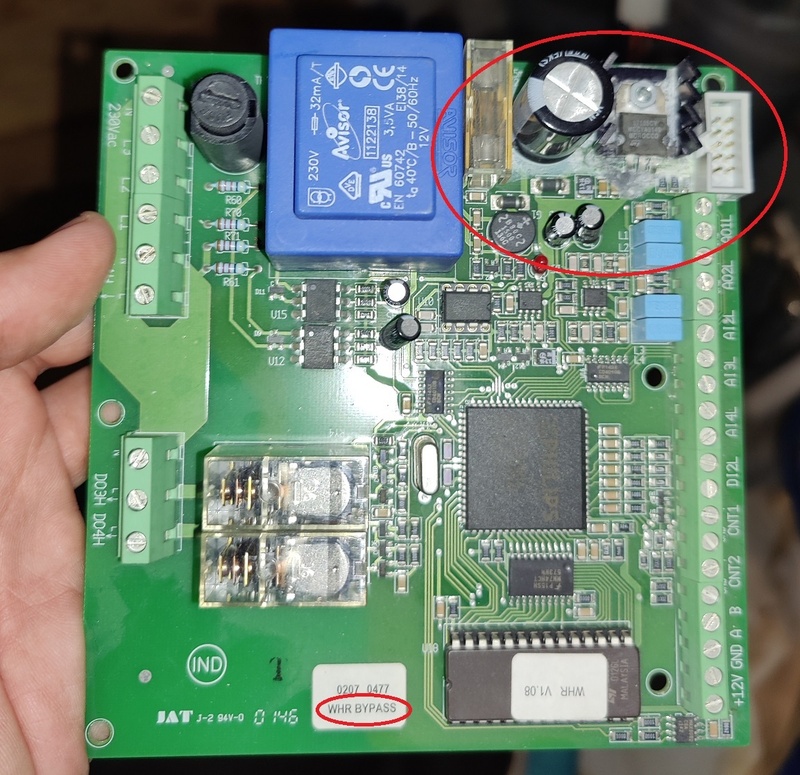

Ik ben ik het bezit van een WHR systeem welke door eigen toedoen afgelopen winter kapot ging. Op de foto van de oude printplaat is duidelijk waterschade te zien.
Afbeeldingslocatie: https://tweakers.net/i/V0ctOmvN-5n_Jj9_zwQg6-WwOkM=/800x/filters:strip_icc():strip_exif()/f/image/NIf3RHwPhyYjaFPF4H5xI9aR.jpg?f=fotoalbum_large

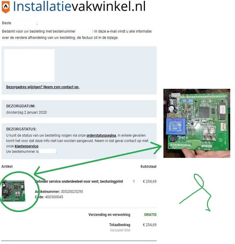

Met veel geluk vond ik op de site de printplaat terug. Op merk op type, en zelfs, heel fijn natuurlijk, 'hetzelfde plaatje'. Dat is ook duidelijk terug te vinden in de bestelling.
Afbeeldingslocatie: https://tweakers.net/i/DVS0U7J27xeTiyu5Czwp8YjW_HI=/full-fit-in/4920x3264/filters:max_bytes(3145728):no_upscale():strip_icc():fill(white):strip_exif()/f/image/oa83ZluKGlwDKLyI2P7PBm6e.jpg?f=user_large

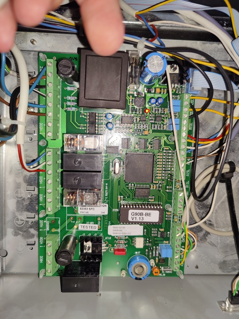

Toen het product geleverd werd was het echter anders dan wat ik had, en anders dan het 'plaatje' van de eigen website. Evengoed stond er op de nieuwe printplaat wel dat hij voor de hetzelfde merk en type was en alle aansluitingen zoals bij de oude printplaat waren ook aanwezig.
Afbeeldingslocatie: https://tweakers.net/i/fUPuP0NRiPtUOpXwotXkMhlOgPc=/800x/filters:strip_icc():strip_exif()/f/image/5KJyfC9woL2KXWbckr98tlDL.jpg?f=fotoalbum_large
Ik heb alles aangesloten en sindsdien maak ik weer prima gebruik van het systeem.
Tot afgelopen week. Ik wilde namelijk de comforttemperatuur instellen, iets wat bij mijn oude setup kon, vanwege de zogeheten Bypass. En toen schrok ik.. Was dat dan het verschil?? heb ik dan een printplaat gekregen zónder Bypass?
Afbeeldingslocatie: https://tweakers.net/i/h29aaZXNX5vkiKSpc8x51jnuQXk=/full-fit-in/4920x3264/filters:max_bytes(3145728):no_upscale():strip_icc():fill(white):strip_exif()/f/image/tKMegqc9a9zNWU7EbKFUEcCD.jpg?f=user_large
