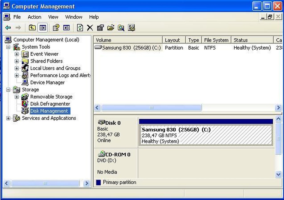

Hoe komt deze SSD naar boven als je gewoon in het standaard partitie beheer van Windows kijkt?
Zo ver ik kan zien gewoon als normaal.
Alleen magician kan niks meer detecteren.. Bovenaan in de balk waar drives staat, staat wel gewoon de naam van de ssd.
Maar functies van magician werken niet meer. En volgens mij s.m.a.rt ook niet meer.
Ik heb nog wel wat afbeeldingen kunnen maken
Afbeeldingslocatie: https://tweakers.net/i/NqvQVuf8t_CVhAJrSwo5DpGtwdA=/800x/filters:strip_icc():strip_exif()/f/image/BpT8MXEFtoqAs6syUHpQOBqd.jpg?f=fotoalbum_large
Afbeeldingslocatie: https://tweakers.net/i/yIE5ZvLCXt9YvzVHcmT9wCuB_Us=/800x/filters:strip_icc():strip_exif()/f/image/EoNgyiIjETlThhq16elax673.jpg?f=fotoalbum_large
Afbeeldingslocatie: https://tweakers.net/i/pmjKnfL4a_2hFF9UDOCne0iNTLQ=/800x/filters:strip_icc():strip_exif()/f/image/vHTSGvs6rGCqKLMGLzaIdYtD.jpg?f=fotoalbum_large
Afbeeldingslocatie: https://tweakers.net/i/FkMQkyWdmi4gSePcXKrQUy9ma-Q=/full-fit-in/4920x3264/filters:max_bytes(3145728):no_upscale():strip_icc():fill(white):strip_exif()/f/image/rWfqzWeQcac5UgrUuw4M2Bf0.jpg?f=user_large
