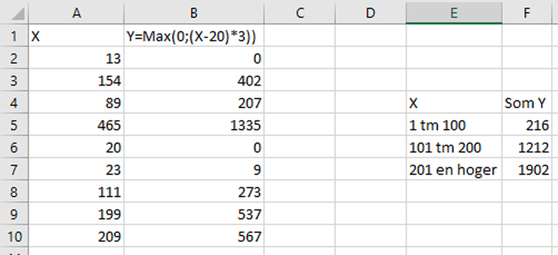

Ik heb twee kolommen met getallen. Kolom B is een vaste bewerking van kolom A. Ik wil de waardes in B 'gesorteerd' optellen, op basis van kolom A. Dus alles wat in kolom A tussen 0 en 100 zit, de waardes in B bij elkaar optellen, en alles van 100-200, etc. Zie onderstaand voorbeeld:
Afbeeldingslocatie: https://tweakers.net/i/WuH4CmSMoosOfGVmIn8Cw9q8ils=/full-fit-in/4000x4000/filters:no_upscale():fill(white):strip_exif()/f/image/M3WkPCei1hdss2ww5OSzlTp0.png?f=user_large
Ik ben uiteraard op zoek naar een formule die ik in F5, F6, en F7 kan gebruiken...
Excel.
Ik heb geen flauw idee waar ik moet beginnen :'). Iets met =als? Dan houdt het wel op met mijn Excel-skills... Is hier een handige formule voor?

Dat was inderdaad precies wat ik zocht! Geniaal programma toch weer, dat Excel _O_. Thanks voor het meedenken!

Kan ook met:
=Sommen.als(....)
en
=Som(als(....))
Die laatste is een matrixformule

dix-neuf schreef op maandag 5 oktober 2020 @ 11:23:
Kan ook met:
=Sommen.als(....)
en
=Som(als(....))
Gezien het kennisniveau van TS zou ik het niet moeilijker maken dan het is.

Des te groter je bak met data wordt, des te moeilijker of tijdsintensiever het is om met formules op te lossen. Ik zou hier echt een draaitabel voor adviseren. Dat is echt héél makkelijk en als je dit soort trucjes éénmaal kent, kun je veel makkelijker ook naar andere data kijken!
1. Selecteer de kolommen waar je de analyse op wil loslaten
2. Ga naar het tabblad "Invoegen" en kies voor Draaitabel
3. Druk op "OK"
4. Je hebt nu twee draaitabelvelden, sleep X naar de "Rijen" en Y naar de "Waarden" (geel gearceerd)
5. Je hebt nu de draaitabel met alle X waarden en de som van Y, dat is nog net niet genoeg met wat je wil
6. Selecteer de kolom met Rijlabels en kies bij "Hulpmiddelen voor draaitabellen", tabblad "Analyseren" voor de optie "Selectie groeperen" (rood omcirkeld)
7. Stel "Beginnen bij" in op 0, "Eindigen bij" in op 200 (of elke andere gewenste waarde) en bij "Op" vul je 100 in (dit zijn stappen van 100) (geel gearceerd)
8. Je draaitabel verzamelt nu alles vanzelf op de gegeven waarden
9. Als je nieuwe data invult bij X en Y, kun je met de rechtermuisknop op de draaitabel drukken en op "Vernieuwen" drukken.
