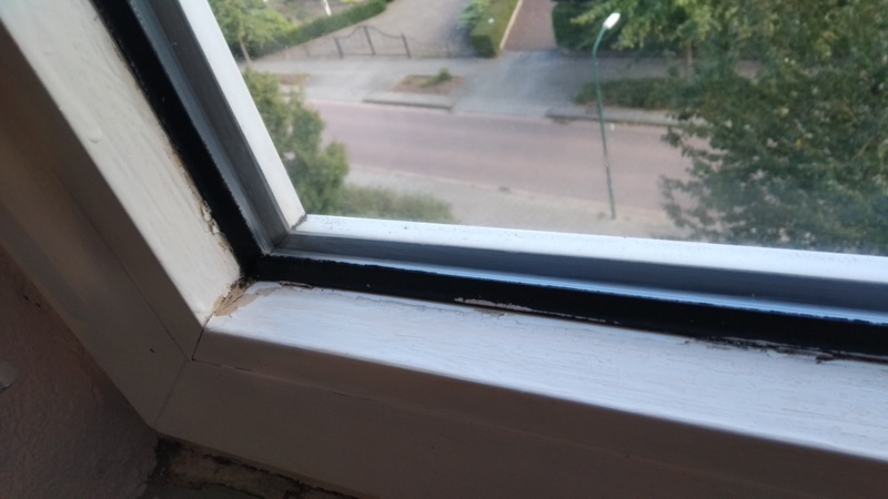

Ik wil graag een kozijntje aan de binnenzijde opnieuw schilderen en stoor me behoorlijk aan het zwarte rubber wat het raam op z'n plaats houdt.
Ik wil het kozijn (opnieuw) wit schilderen en zou die zwarte rand graag ook wit hebben. Nu vroeg ik me af of het handig is om het zwarte rubber eruit te snijden en dit op te vullen met kit (rubson witte acrylaatkit - overschilderbaar - zou volgens de verpakking voor raamkozijnen geschikt zijn).
Indien niet wegsnijden: eroverheen kitten lijkt me niet mooi worden (te dik), dus wat zou een alternatief zijn?
Fotootje voor de duidelijkheid:
Afbeeldingslocatie: https://tweakers.net/i/v7FdPaXlnV2v6Ot1jR9_BEjdPI0=/800x/filters:strip_icc():strip_exif()/f/image/OwFvnl9HKapPoiHg21PA2BwD.jpg?f=fotoalbum_large
Volgens mij een redelijk beginnersvraag, maar helaas weinig ervaring met dit soort klusjes, dus ik vraag het liever even na bij de experts. ;)
Alvast bedankt!

alternatief kan zijn om de latjes te verwijderen evt repareren en apart aflakken.

Je kunt de rubbers eventueel ook even (secuur / nétjes) insmeren met zuurvrije vaseline nadat je eerst het houtwerk tijdelijk afgeplakt hebt met schilderstape ;)
Voor je daadwerkelijk gaat schilderen wel weer de tape verwijderen, uiteraard.

Hij wil de rubbers wit hebben.
Niet zwart houden.
Lijkt mij dan het eenvoudigste om dan er gewoon overheen te schilderen.

Van wat ik op de foto kan zien begint het op sommige plaatsen al los te komen, ik zou het dus zeker verwijderen en opnieuw kitten.

Inderdaad, zoals Franq ompmerkte is het de bedoeling om het rubberen gedeelte eveneens wit te krijgen.
Wat er nu in zit is (voor zover ik kan zien) rubber, dus ik kan proberen dat er met een stanleymes uit te krijgen en vervolgens dat te kitten, maar geen idee hoe 'diep' dat rubber zit en of het slim is om dat volledig op te vullen met kit, of alleen het gedeelte boven het hout af te snijden en dat te gaan kitten.
Het huidige overschilderen is ook een optie, maar geen idee of grondverf + aflak daarop mooi blijft.

Het kan een rubber strip zijn, maar het is geen kit. Raamlatjes moet je sowieso verwijderen
