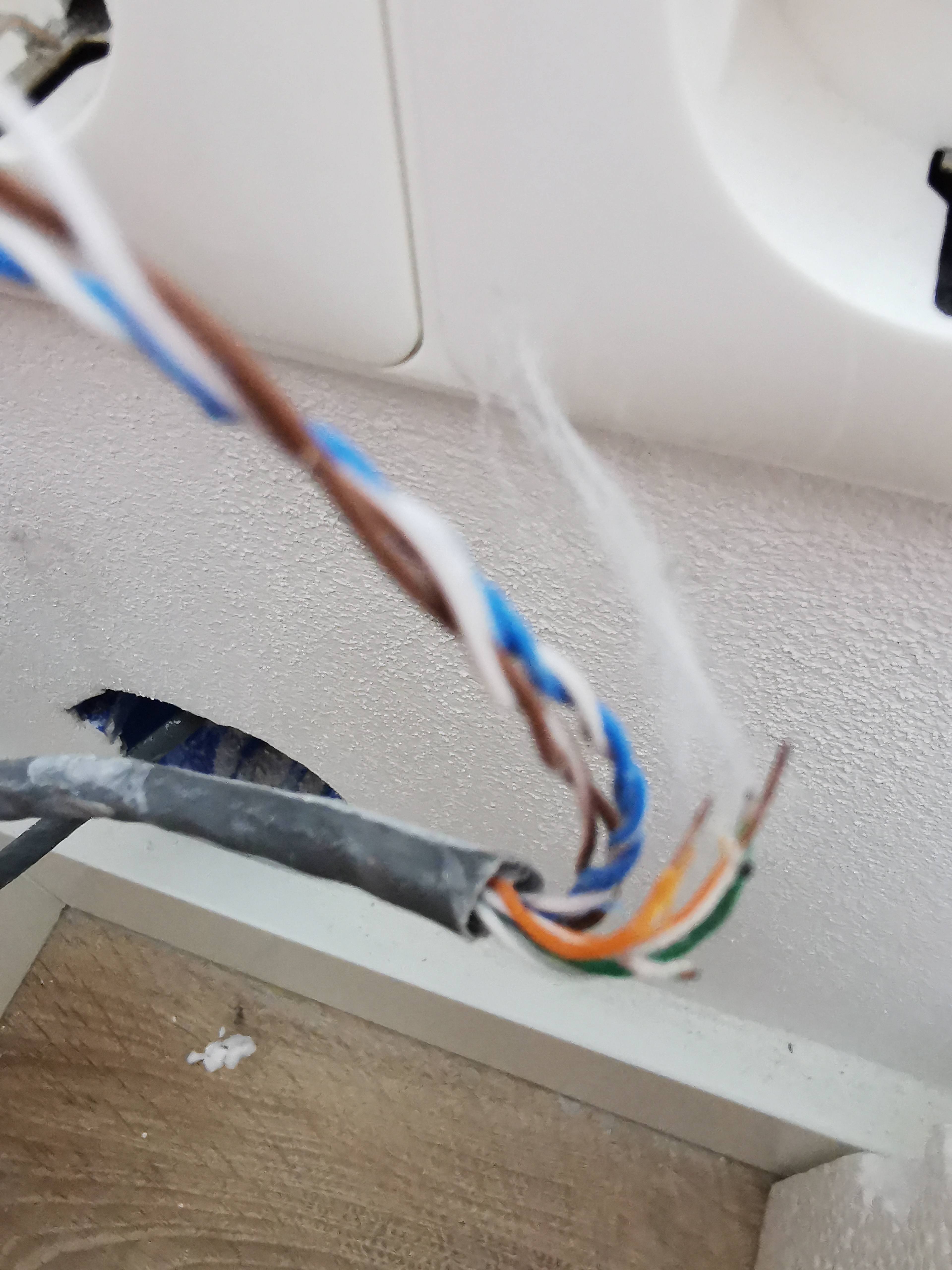

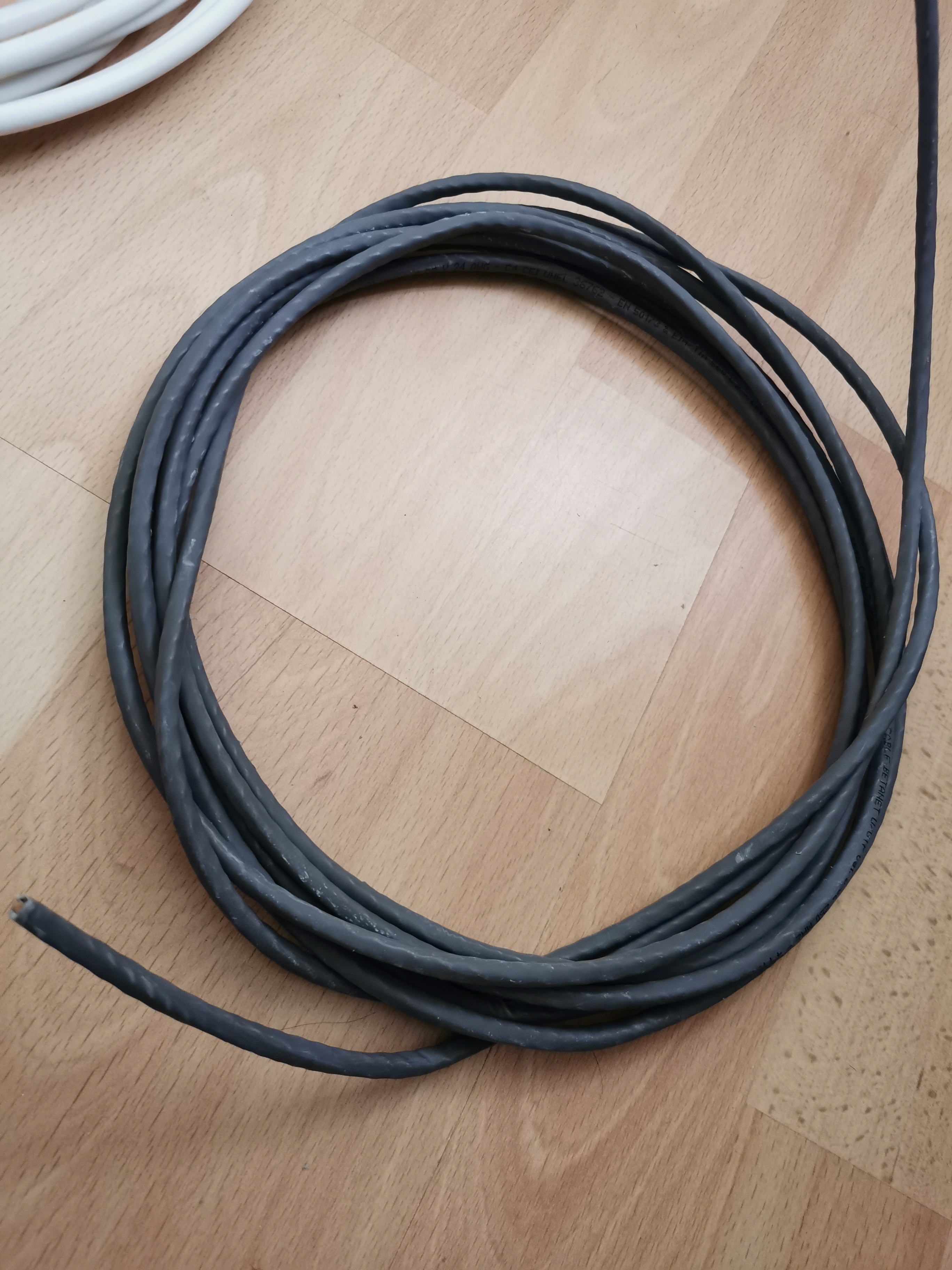

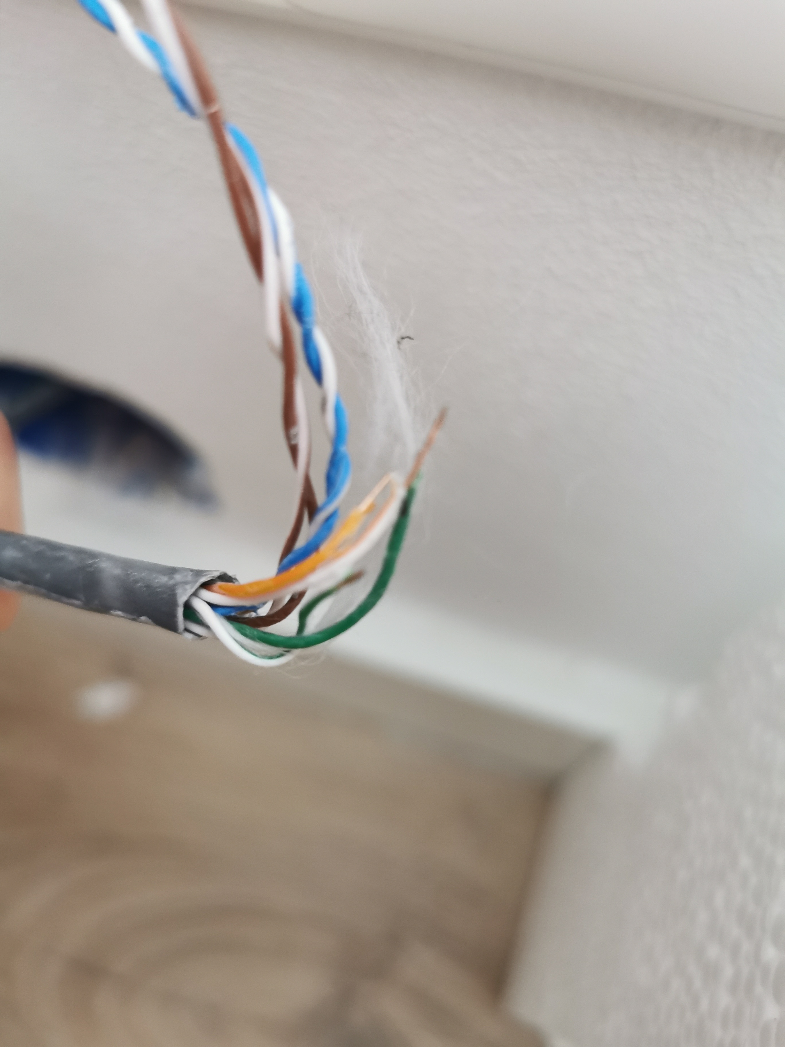

Meer dan 2 kabels, maar als ik de kabel zo voel is het geen stugge kabel.
Wat er op de kabel staat:
Beta Cavi - made in ITALY - Data Cable Betanet U/UTP Cat. 6 SL 250MHZ - 4 PR x 24 AWG - C4 CEI UNEL 36762 - EN 50173 & ETA/TIA 568 C.2 = CEI EN 50575 - Euroclass Eca = (3919) 05085

dutchnltweaker schreef op donderdag 8 oktober 2020 @ 10:29:
volgens deze site lijkt het een solid kabel van rood koper maar mijn Italiaans is niet zo heel erg goed.
Plaatje is inderdaad ook solid maar dat zegt natuurlijk niets.

Mr-D. schreef op donderdag 8 oktober 2020 @ 10:44:
Kabel in kwestie (een van de):
Afbeeldingslocatie: https://tweakers.net/i/UhXAQz-WrPCyJENsv62SgopD0m8=/full-fit-in/4920x3264/filters:max_bytes(3145728):no_upscale():strip_icc():fill(white):strip_exif()/f/image/PPMfZzBWznQ44mvyosabp2cW.jpg?f=user_large
Ik kwam ook op deze uit, met hetzelfde vermoeden en dezelfde waarschuwing dat ik amper kan lezen wat er staat :P
In ieder geval is dit geen geschikte kabel vanuit brandveiligheid. NEN8012 schrijft voor dat deze kabel (Euroklasse Eca, de laagste veiligheidsklasse) niet geschikt is voor binnen.
Dca is het minimum binnen gebouwen
Eca is met name voor ruimtes als bergingen met nauwelijks brandbaar materiaal, buiten het pand bedoeld.
https://www.a2-networks.c...r-brandveiligheid-kabels/
Dus los van of die kabels stranded of solid zijn, ze moeten eruit.

Nijn schreef op donderdag 8 oktober 2020 @ 10:47:
Op de foto zie ik niet of het koper één kern is, of kleine losse adertjes (draadjes).
Afbeeldingslocatie: https://tweakers.net/i/9FdteCeWtPzjOcWKdxowwqCU9Yk=/full-fit-in/4920x3264/filters:max_bytes(3145728):no_upscale():strip_icc():fill(white):strip_exif()/f/image/PQduvhmGhlSWXoFZqiqQT2ka.jpg?f=user_large
Afbeeldingslocatie: https://tweakers.net/i/4nCrD1A_wcmXenT4m4SYVkdswSM=/full-fit-in/4920x3264/filters:max_bytes(3145728):no_upscale():strip_icc():fill(white):strip_exif()/f/image/Ntzo5RlW9G0yKECORtA0acFd.jpg?f=user_large

Gezien aan de foto's is het stugge cat5e kabel.
Standaard RJ45's kun je daar helemaal niet op knijpen.
Daar zit een pinnetje in die tussen de draden van de aders van een soepele kabel geduwd wordt en je begrijpt dat zoiets helemaal niet kan met een enkele massieve ader.
Stugge kabel monteer je af op lsa connectietors, dus normaal gesproken aan de ene kant op een pachpaneel en aan de andere kant op een doos.
En apparatuur sluit je dan aan via kant en klaar gekochte patchkabels die weer soepel zijn.
Een lsa connector is een vorkje, waar de massieve ader tussen geduwd wordt en die dan de ader iets insnijd waardoor een koude las ontstaat die veel beter verbinding maakt en ook nooit kan corroderen.
Er zijn ook RJ45's met lsa aansluiting de zogenaamde toolless RJ45's, maar kijk daar ook mee uit want die zijn meestal geschikt voor Cat 6 kabel die iets dikker is en als je die op cat5e monteer werkt de trekontlasting heel slecht.
Kortom, RJ45's eraf knippen en de boel afmonteren op patchpanel en wcd's is het beste advies.
PS. Het feit dat die monteur geen idee heeft wat een patchpaneel is bewijst in ieder geval dat hij geen verstand van netwerk bekabeling heeft.
[ Voor 4% gewijzigd door Ben(V) op 05-10-2021 12:17 ]

Ben(V) schreef op dinsdag 5 oktober 2021 @ 10:32:
Eh, voor het geval dit een reactie is op @ChUcKiE: die heeft volgens mij nog geen foto's geplaatst...
Natuurlijk wel, met RJ45 die bedoeld zijn voor massieve aders. Jij bent er geen fan van, maar meer dan genoeg mensen voor wie dat jarenlang prima werkt.
Yep, dat is de beste en netste aanpak.
Hmmm, eerst achterhalen wat voor kabels het zijn. Zou ook kunnen dat ze stranded kabel door de buizen getrokken hebben...
