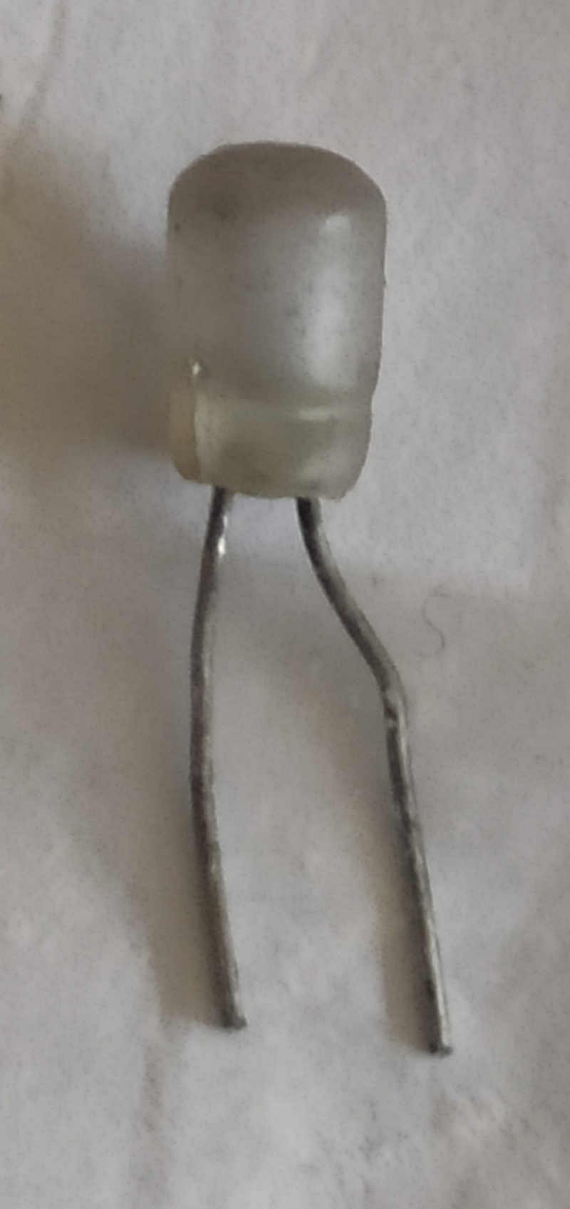

Voor mijn campervan heb ik een LEDje nodig voor het indicatie lampje voor groot licht (blauw ledje dus).
zie ook ToolkiT in "[DIY] Het auto klussen & vragen topic"
Afbeeldingslocatie: https://tweakers.net/i/Vc58GAZYDpcx7CVlo2kGS0cFsJM=/800x/filters:strip_icc():strip_exif()/f/image/g3IicfzsuND0yukyFB2Dn9mT.jpg?f=fotoalbum_large
Bij uitmeten kreeg ik ongeveer 9V signaal op dat ledje.. maar ik ga ervan uit dat ik een 12V versie nodig heb (30 jaar oude electronica en ik merkte bij aansluiten van trekhaak dat achterlichten ook niet 12V kregen)
Iemand enig idee wat het type naam/model voor zo'n ledje is? ongeveer 4mm in diameter (maar dash heeft ruimte voor meer).

Dat is geen LED maar een gloeilampje. Zonder de afmeting te kennen, zou zoiets passen:
https://www.conrad.nl/p/2...-t34-wt-14-v-50-ma-210672
Of heeft het lampje een wedge fitting als deze:
https://www.winparts.nl/v...sje-10-stuks/p107338.html
[ Voor 33% gewijzigd door Santford op 04-10-2020 14:33 ]

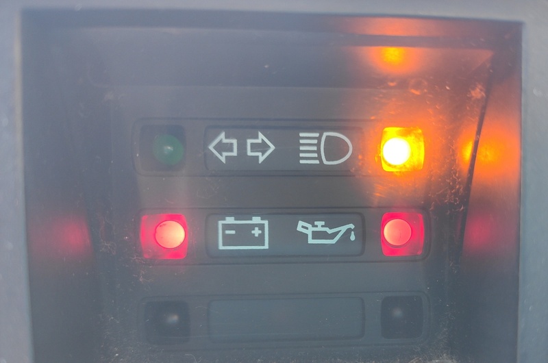

De andere waarschuwingslampjes zijn wel 5mm LEDs..
Afbeeldingslocatie: https://tweakers.net/i/nLBYK3w4Jlgd0SUZbQ77mViRe6w=/800x/filters:strip_icc():strip_exif()/f/image/NU902FgjiaYwXSvUHamfM9fZ.jpg?f=fotoalbum_large
Deze blauwe ziet er wel anders uit idd..

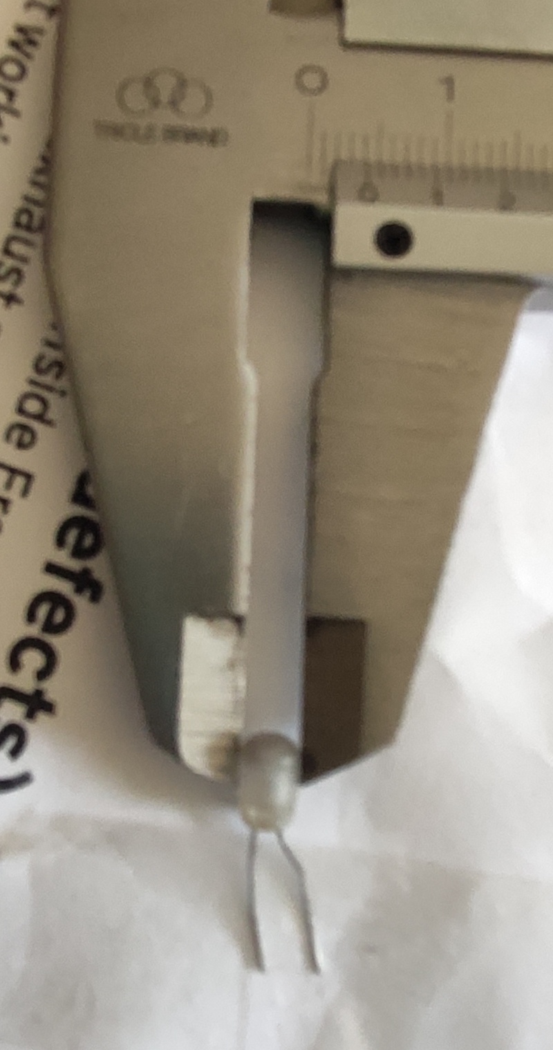

afmetigen:
~4mm doorsnede, ~7mm lengte (alleen lampje)
~16/17mm lengte totaal (respectivelijk per pootje)

Over welk van de drie lampjes op de foto gaat je vraag?
Weet je ook zeker dat het een blauw lampje/LEDje is en er geen blauw filter in het dashboard zelf zit?

Oh wacht ff, bedoel je de lampjes rechts? dat zijn idd gloeilampjes van de stijl van de 2e link..
Daar heb ik al vervangende voor gevonden (met plastic houders):
https://www.brickwerks.co...shboard-illumination.html
https://www.brickwerks.co...-switch-illumination.html
Het gaat nu puur om het blauwe lampje links..

Mijn antwoord ging inderdaad over de twee rechter lampjes
Dat is ook een goede... ik ga ervanuit dat het een blauw lampje is aangezien de rode en groene ook respectievelijk rood en groene LEDs zijn (zie foto).. maar het zou kunnen idd.. ik ga even kijken..

Verrek! Je hebt gelijk!
Afbeeldingslocatie: https://tweakers.net/i/3Eq3D00w8PVNjrMrASbxO8sn6Sw=/800x/filters:strip_icc():strip_exif()/f/image/eVXUyZjW7SCJyaWQsFQaBRxo.jpg?f=fotoalbum_large
Afbeeldingslocatie: https://tweakers.net/i/rlUkVCUjJiVGyulBq8Yx8YOJ1gk=/800x/filters:strip_icc():strip_exif()/f/image/NdgqSfGuGxMD6EK25meB3Elb.jpg?f=fotoalbum_large
Dus ik neem aan de gewoon wit liedje is prima.. nu nog een 12v vinden.. ik ga eens kijken of Conrad ook in ik levert..

Maar ik heb denk ik een oplossing :)
Een gewoon standaard ledje werkt.. aangezien die andere ledjes ook gewone (antieke ;) ) ledjes zijn zit er waarschijnlijk in het circuit al een weerstands om het van 12V terug te brengen naar 2V ofzo..
Bij mijn hobbyclub hadden ze alleen rode, gele en groene.. dus ik heb het blauwe filter uit het dash gehaald en er een geel ledje in gedaan en dat lijkt te werken :)
