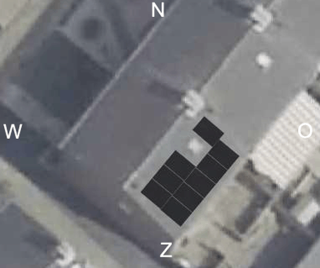

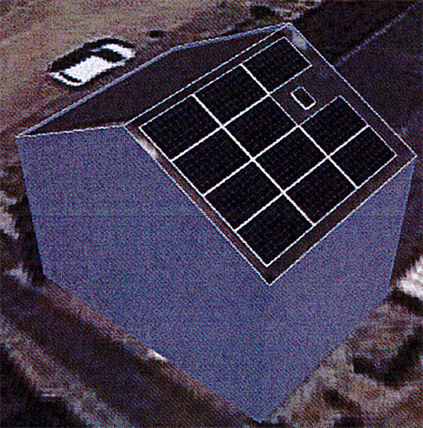

Legplan offerte 2/3
Afbeeldingslocatie: https://tweakers.net/i/zBqc5yadbPWnaoWazxpvVP1EhDA=/full-fit-in/4000x4000/filters:no_upscale():fill(white):strip_exif()/f/image/jB5TlRIyzaa9iypu57WvER9p.png?f=user_large
Legplan offerte 1
Afbeeldingslocatie: https://tweakers.net/i/Obecjx-raeXh58i9tW-gzY0Onns=/full-fit-in/4000x4000/filters:no_upscale():fill(white):strip_exif()/f/image/Y8KYXL0kHfWf3dmwduxFZgZm.png?f=user_large
Ik neig naar Offerte 3 optie 2 (9 Solar Fabrik Mono S3 370WP Half-Cut Zebra + SMA sunny boy).
Wat zou jullie advies zijn?

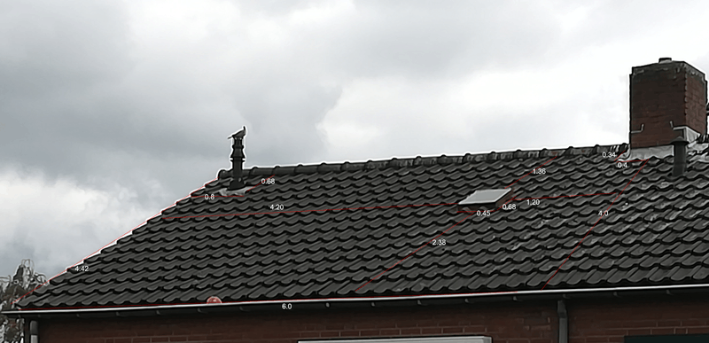

Kan je eens pannen tellen en enkele opmeten, van pan tot pan, via je dakraam.
En in een fototje plaatsen?

Ik zal het dak wat exacter op gaan meten dan.

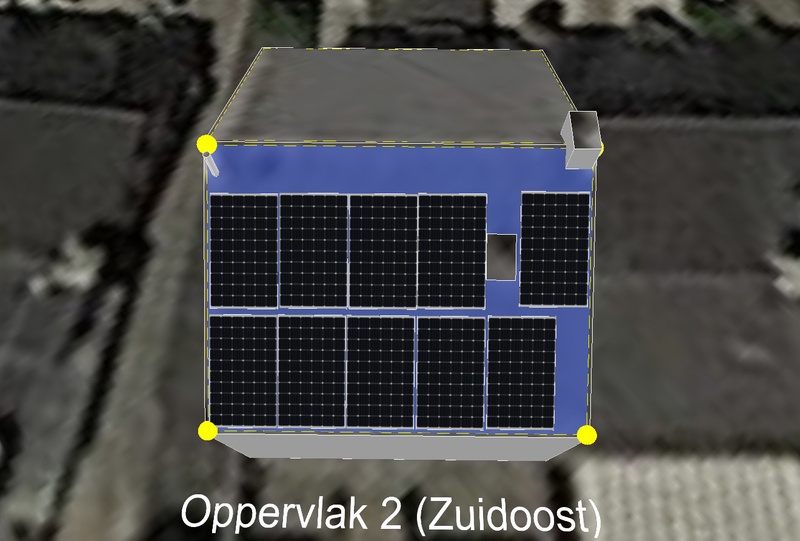

Okee, ik ben aan het meten geweest.
En heb in de sunnywebdesign tool het e.e.a. zitten proberen.
Als ik alles goed heb gedaan dan passen er 10 panelen op mn dak.

Dat legplan zou ik zelf te lelijk vinden.
Bijvoorbeeld in geval je het huis ooit inclusief zonnepanelen wilt verkopen. Dan liever 9.
Maar wat zijn de maten en welk type paneel heb je in het legplan geplaatst?
  • OkeeSjon
  • Registratie: December 2015
  • Laatst online: 13-07 11:58
Het dak is vanaf de tuin niet te zien (gedeelte van tuin ligt lager).
Dus de enige die het eventueel zien zijn de overburen als ze uit het raam van de 1e verdieping kijken.
Maten van het dak staan in het 1e plaatje.
Ik ben uitgegaan van de panelen zoals ze in de 3e offerte aangeboden zijn:
· Merk / Model: Solar Fabrik Mono S3 370WP HC
· Land v herkomst: Duitsland
· Afmeting paneel: 1755 x 1038mm
· Gewicht: 19,5KG
· Specificaties: 370Wp Half-Cut 120cells
· Garantie: 15 fabrieksgarantie, 25 jaar lineaire opbrengstgarantie

Oké, dan kunnen potentiële kopers het inderdaad niet zien en maakt het niet uit.
Voor jouw geval een prima legplan :). Hoeft ook niet full black.
Het dak is met 30 graden vrij plat, je zou idd kunnen overwegen ook NW vol te leggen. Omdat je toch al installatiekosten hebt kun je dat erbij krijgen voor een beperkt bedrag. Dat compenseert meteen voor de wat mindere opbrengst.
Benodigde ruimte voor 4 van die Solarfabrics
4*1.038+3*0.015 (tussenruimte)+0.05(een van de eindklemmen)=4.247 m
Je moet eigenlijk naar panelen die net iets smaller maar langer zijn.
https://www.winkelman-zon...0wp/52081/?display=detail
Deze breedte maar dan weer net iets korter...
  • busscherski
  • Laatst online: 16-08 17:58
https://www.winkelman-zon...0wp/52133/?display=detail
Deze AEG heeft het ideale formaat voor jouw dak

Er passen toch maar 9 panelen op mijn dak. ivm de rookafvoer en het dakraam en verplichte afstand tot dakranden.
