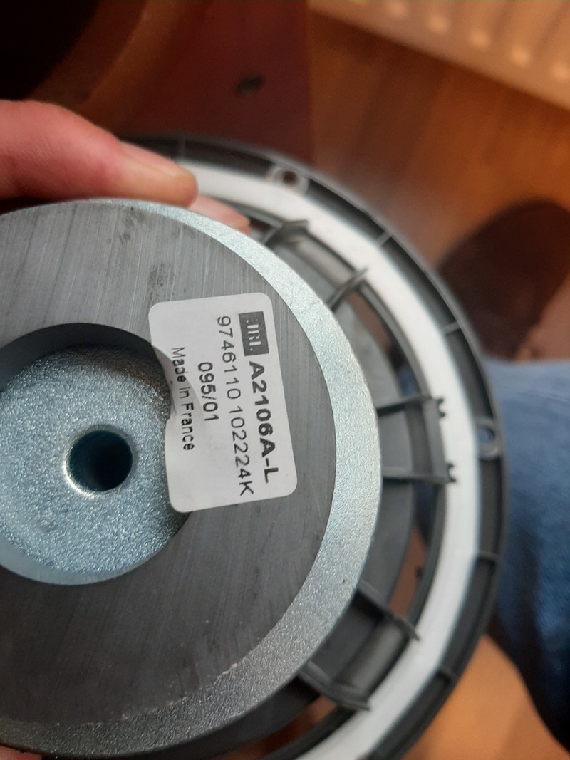

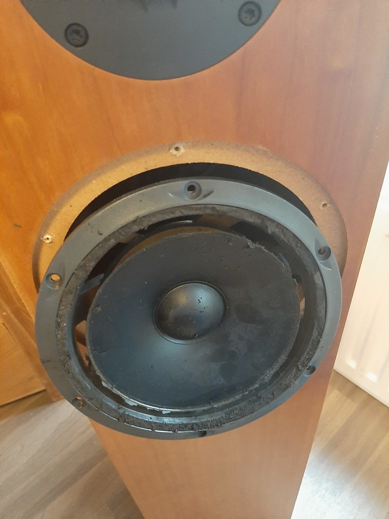

Helaas zijn de speakers van mijn JBL XTi40 boxen opgeblazen. Nu is mijn kennis beperkt, maar ben benieuwd of dit te repareren is.
Op bijgevoegde foto's de status. Volgens het stickertje gaat het om A2106A-L speakers, diameter van 17,5cm.
Zou het helpen als ik die foamrand vervang? Of zijn er andere suggesties?
Alvast bedankt voor het meedenken.

Echt opgeblazen of alleen een vergane foamrand door ouderdom? Naar mijn weten is de spoel kapot/doorgebrand bij een opgeblazen speaker en ziet dat er niet zo uit als op jouw foto.

https://www.speakerrepairshop.nl/nl/zoeken en dan even op xti zoeken. Die foamranden kun je gelukkig zelf vervangen. vergeet niet de lijm mee te bestellen.
Bedankt voor de antwoorden. Ik heb de foamrands besteld en ga er mee aan de gang.
Het zal dan inderdaad alleen de foamrand zijn (hoop ik), opgeblazen niet de goede term dan.
