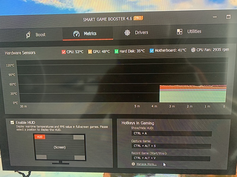

Kijk dus momenteel is mijn ram ook vaak overlast Afbeeldingslocatie: https://tweakers.net/i/EDK3pqN4JVLaWA8mrvHNaQ18FJ4=/800x/filters:strip_icc():strip_exif()/f/image/8epd1hq3XMDKijEKBpE0MMy2.jpg?f=fotoalbum_large

Wat moeten we precies aan deze foto zien? En als je geheugen vol zit, dan heb je blijkbaar meer nodig :P

Gelukkig laat de foto die je laat zien, maar enkel een paar seconden zien van de meting, dat is nooit een goede meting. Het zegt mij zo in elk geval niets, het lijkt in elk geval over temperaturen te gaan.
Overigens, in de grafiek staat niets over RAM, dus hoe dat je tot die conclusie komt, is mij echt een raadsel.

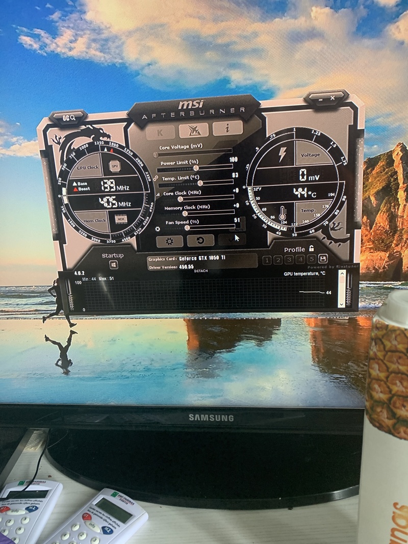

Het is zeker dat je GPU veel meer gebruikt dan wat daar staat. Ik zou wat anders gebruiken (MSI Afterburner + Rivatuner).

Het is dus inderdaad een grafiek van de temperatuur over een bepaalde tijd. Hoe zegt dit dat het aan het RAM ligt? :?

Waarom laat je deze foto's zien..? Dit zijn temperaturen, die er prima uitzien. En nu?

Lage pc kennis op dit vlak 😕
Dit is de meting toch?

Via opties van MSI Afterburner kun je OSD (on screen display) instellen. Dan kun je CPU en GPU usage weergeven. Eventueel ook temperaturen bijvoorbeeld. Wat er nu te zien is, klopt niets van. Dat is net alsof je de kaart niet gebruikt. Kijk anders bij Nvidia configuratie, of je voor GTA wel de 1050Ti gebruikt.

Ik gok dat alle foto's en screenshots die @Verwijderd tot nu toe heeft laten zien gewoon in Windows geweest zijn, zonder dat er een game aan het draaien was.

Nee hoor gta is aan het draaien
  • Luxicon
  • Laatst online: 18-07-2021
Dan zou ik dit doen, en vervolgens een screenshot maken tijdens het gamen. Zie vanaf 2:34.

Op die snelheid is de videokaart in rust stand, oftewel doet niks.
Krijg een beetje het vermoeden dat de boel draait op de Intel IGP ipv dat die GeForce wat doet.
De genoemde kaart is geen hoogvlieger, echter zou die wel een stuk beter moeten presteren dan de framerates die je aangeeft (tenzij je de game-settings te hoog hebt staan).
Misschien maar simpel beginnen, op welke poort zit je monitor aangesloten?
(eindje naar onderen, aan de videokaart, of bij een van de poorten vlakbij de audio en USB poorten?)
