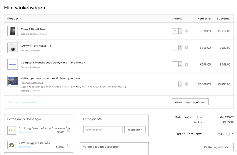

Solar Bouwmarkt met dezelfde componenten:
Afbeeldingslocatie: https://tweakers.net/i/0GTuk9ztJCopGkGCwF9iEZrd4A8=/800x/filters:strip_exif()/f/image/pwNQqgQjKc0DdGR4hGClnLw0.png?f=fotoalbum_large
Zit dus nog best wat speling in.
  • caroden
  • Laatst online: 18-12-2025
Oke, bedankt! Dat scheelt toch zo'n 20%

Solar Bouwmarkt is met gelijke set als Coolblue zo'n 700 euro goedkoper (PV verdeler en BTW teruggave moeten er bij Solar Bouwmarkt nog bijgerekend worden, vandaar iets minder voordeel als het voorbeeld hierboven)
Maar ik heb ook een set berekend met Munchen Solar (360WP) of JA Solar (390WP) en volgens de eigen tests van Solar Bouwmarkt minder 'verlies' dan Trina Solar. Daarbij dan een SolarEdge omvormer en dan is het prijsverschil toch ook nog 500 euro. En een beter set, als ik puur naar de data kijk.

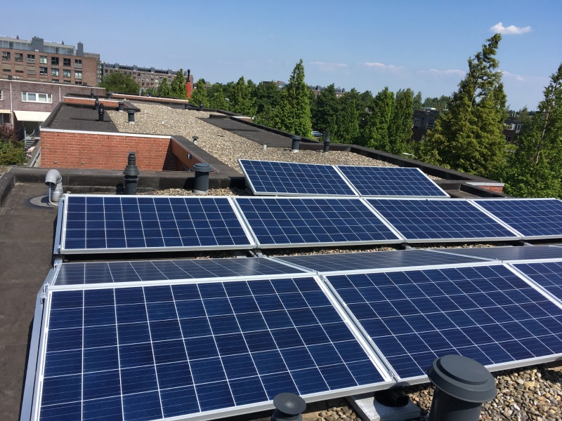

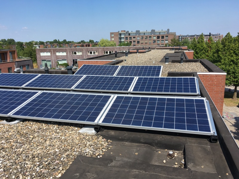

We hebben een oost-west opstelling zoals deze foto:
Afbeeldingslocatie: https://tweakers.net/i/aFKR7owV5BRYKNTJd5AaXY-adEs=/800x/filters:strip_icc():strip_exif()/f/image/bHIW8tmf3qnJyK8RzcY0thv1.jpg?f=fotoalbum_large
Afbeeldingslocatie: https://tweakers.net/i/7gOcQw5XymW89BM4lePTfipcBPs=/800x/filters:strip_icc():strip_exif()/f/image/M8PEXkqaffzqDTGx64li4JKO.jpg?f=fotoalbum_large
Aan beide zijden (van onszelf en van de buren) van de Oost-West opstelling staan 2 pijpjes.
Bij opkomst van de zon kunnen we schaduw hebben op 1 of 2 panelen en als de zon onder gaat aan de andere kant op 1 of 2 panelen. Onze buren kunnen de panelen per stuk uitlezen en zien daar verlies. Vandaar dat ik twijfel om met TIGO's of iets anders te werken.
  • busscherski
  • Laatst online: 20-05 16:32
Dat helpt al.
Uiteraard geeft schaduw van een pijpje verlies. Maar ook bij een stringomvormer die niet een erg laag DC voltage krijgt (en met 8 panelen per string is dat voltage hoog genoeg), blijft het verlies tot dat paneel beperkt.
Heb je een screenshot van de app van de buren? Ik vermoed dat ze vooral gekeken hebben naar het vermogen van dat paneel een uur voor zonsondergang. En niet echt gelet hebben op de totale energie die dag.
Maar goed, je hebt 5760 Wp in oost-west en ongeveer 15 graden helling.
Dan heb je aan een omvormer van 70% van de hoeveelheid Wp voldoende om weinig of geen aftopping te hebben op jaarbasis. 0.7*5760=4032 W omvormer.
Dus de 4 kW versie is optimaal.

  • caroden
AUijtdehaag schreef op zaterdag 17 oktober 2020 @ 20:19:
Ook lage opwek bij 1.1.18 die geen schaduw heeft.
Hoe betrouwbaar is het dus?
De buren hebben er 18.
Dat past niet vanwege de huidige groote van de panelen?
Die 2 extra panelen van de buren gaan wij niet plaatsen want dat zou te dicht op hun panelen komen te staan en bij hen schaduw veroorzaken. En we hebben een goede relatie en dat wil ik zo houden :-)
  • AUijtdehaag
caroden schreef op zaterdag 17 oktober 2020 @ 20:26:
Ach ze hebben toch solaredge?
Dat is juist gemaakt voor schaduw :+
Als je 4 rijtjes plaatst kan je ook zoiets doen.
Geen last van pijpjes.
Afbeeldingslocatie: https://tweakers.net/i/l2yxRJH_mKycuxwYSUbKKYgmGts=/full-fit-in/4920x3264/filters:max_bytes(3145728):no_upscale():strip_icc():fill(white):strip_exif()/f/image/n97GEggH7Xdm8Saw1yzY55Ga.jpg?f=user_large
Die pijpjes in de vroege ochtend en late avond doen niet zoveel aan de jaaropwek, omdat de "winst" pas komt als de zon hoger staat.
Vandaar dat het meevalt
