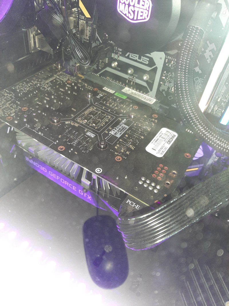

@Uszka ik weet niet of ik er modulaire kabels bij heb zoveel verstand heb ik er niet van.. ik heb wel een foto;
Afbeeldingslocatie: https://tweakers.net/i/VVxlix_JNbZr-O_R_gBzSrsQr2E=/800x/filters:strip_icc():strip_exif()/f/image/472AXioCxhBZmhRC8cPzgpXU.jpg?f=fotoalbum_large

@Verwijderd CoolerMaster Masterwatt 750 is dat.
https://www.coolermaster....rwatt-750/#specifications
pricewatch: Cooler Master MasterWatt 750
Aantal PCI-e aansluitingen 4x 6+2-pins
[ Voor 39% gewijzigd door Hackus op 03-10-2020 15:43 ]

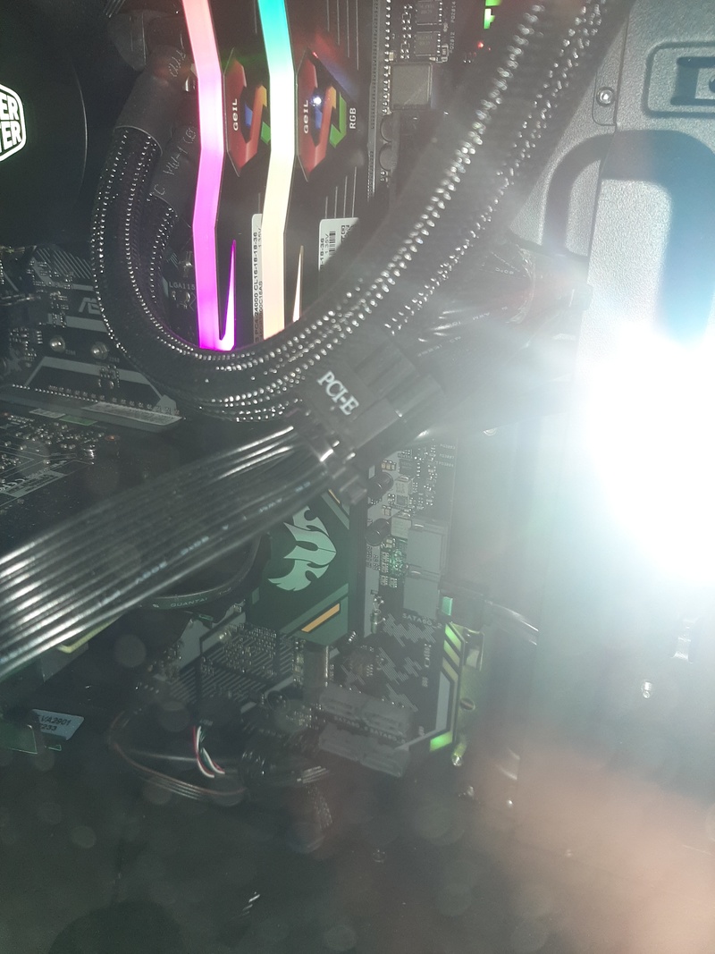

Ik zie wel dat 1 blokje met kabel met de tekst PCI-e erop in de videokaart gaat en 1 er los naast hangt
@Hackus oke bedankt

Verwijderd schreef op zaterdag 3 oktober 2020 @ 15:41:
Dan heb je dus 2 van die connectors. Dan moet er nog ergens zo'n kabel zijn.
Oke maar dat is niet van toepassing toch aangezien ik er maar 2 nodig heb?
  • Hackus
Hackus
Lifting Rusty Iron !
Verwijderd schreef op zaterdag 3 oktober 2020 @ 15:47:
Je hebt 2 kabels, met elk 2 connector van 6+2
Dat begrijp ik maar voor de voeding van de 2070 super is dus 2 van die blokjes genoeg waar ik er in totaal dus 4 van heb
Nee, maar bij die voeding horen gewoon alle kabels te zitten. In je behuizing of je hebt ze los mee gekregen.
Dan zitten ze denk ik in de behuizing want heb niks los meegekegen
Maar ik kan de 2070 super dus bestellen en aan het werk zetten op deze manier?

En ik hoef de andere kabel er dus niet bij te zoeken toch? Aangezien het nu allemaal mooi netjes zit
  • Hahn
  • Laatst online: 03-11 10:18
Verwijderd schreef op zaterdag 3 oktober 2020 @ 15:57:
Super bedankt allemaal!
Als jij nu 2 connectors beschikbaar hebt voor je nieuwe videokaart, dan hoeft dat niet. Maar dat kan alleen jij controleren ;)
The devil is in the details.
Okee super bedankt
Zoals je ziet heb ik er daar 1 los en 1 in de oude videokaart
