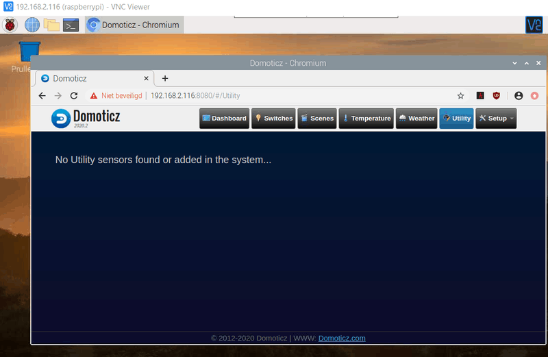

Ik voeg hem dan toe en dat is gelukt maar dan moet hij toch al data gaan lezen?
Ik heb alle beschikbare serial porten geprobeerd maar dat werkt ook niet.
Maar moet ik niet eerst een utility toevoegen?

  • AUijtdehaag
Ga eens naar
http://192.168.2.116:8080/#/Devices
Daar kun je de apparaten die erin staan, toevoegen met het groene pijltje.
En dan komen ze in utility
Edit: maar ik zou eerst 5 t/m 16 weghalen in hardware.
Je hebt er maar 1 nodig (4)
[ Voor 28% gewijzigd door AUijtdehaag op 11-10-2020 14:53 ]
  • bruce the boss
  • Laatst online: 21-08 09:15
Top .........het is gelukt!
Bedankt :)

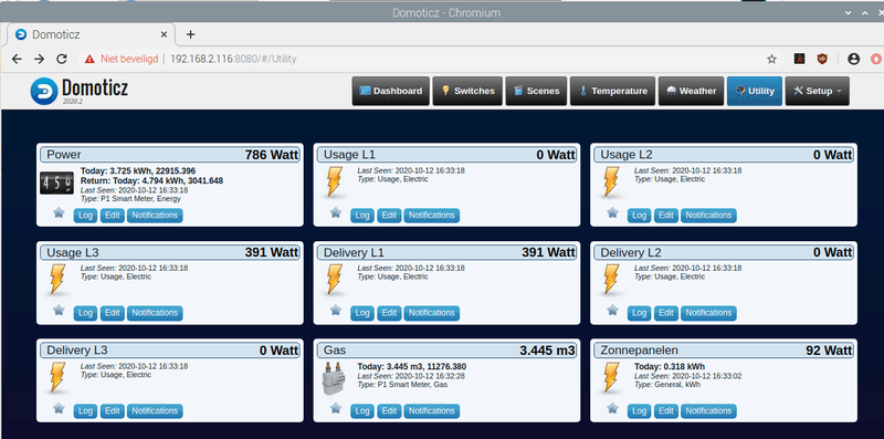

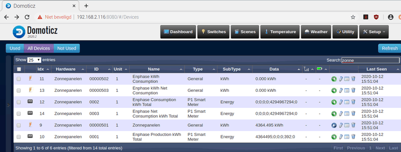

Ik heb nog 1 vraag ...
ik heb mijn zonnepanelen ( 16 st.) ook toegevoegd op basis van het ip-adres dat ik heb gevonden.
Ik heb daarbij poort 8080 gebruikt maar ik weet eigenlijk niet waar ik dan kan vinden.
Nu zie ik na het toevoegen het onderstaande:
Afbeeldingslocatie: https://tweakers.net/i/AgKGGIuRERpo_4mrtttQ2z79v_E=/800x/filters:strip_exif()/f/image/tirTFxvfO0kQUdy4xZAlGKxW.png?f=fotoalbum_large
Er zijn 6 regels toegevoegd maar doe ik het goed als ik alleen regel 9 toevoeg aan de utility?
Op het onderstaande staan er "volgens mij" 4 panelen welke te maken hebben met de zonnepanelen:
Delivery 1, 2, 3 en 4
En zonnepanelen (heb ik hernoemd)
Afbeeldingslocatie: https://tweakers.net/i/GbLHjqaXTQJK5AoUXCauK3iNQVM=/800x/filters:strip_exif()/f/image/sp863PCzu951ahzwbaQO9oqN.png?f=fotoalbum_large
Klopt het een beetje wat ik doe?
  • AUijtdehaag
Die Zonnepanelen kan nooit 92 watt zijn, als Delivery L1 391 watt is.
Je levert 391 watt terug, wat betekend dat de zonnepanelen minstens de waarde 391 watt moet hebben.
Dus ik weet niet wat je bedoeld met "hernoemd" van Zonnepanelen.

  • SniperGuy
  • Laatst online: 12-08 14:05
AUijtdehaag schreef op maandag 12 oktober 2020 @ 16:56:
Hier nog een tip om individueel panelen te zien
https://www.domoticz.com/...iewtopic.php?f=59&t=29516
Kan makkelijk, kijk maar eens goed naar de timestamp ;)
delivery 16:33.18
zonnepanelen 16:33.02
Als er in die 16 seconden net een wolk voor de panelen wegschuift kan je zomaar, instant een paar KWh meer opbrengst hebben :Y
Afhankelijk van de meetmethoden zit er in die panelenopbrengtweergave wat delay. Mijn ervaring is dat P1 opbrengst/verbruikweerga in domoticz vrijwel instant is.
