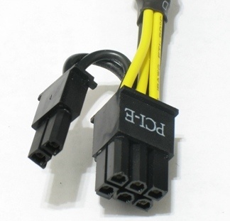

Hierbij is wel een 8-pin PCI-e connector nodig, van wat ik van de website van ASUS begrijp was er bij de 560ti tweemaal 6-pin nodig? (kon helaas geen foto vinden van de juiste hoek)
Vaak hangt er bij zo'n 6-pin connector nog iets aan waarmee je het aan kan sluiten als 8-pin, zoals dit:
Afbeeldingslocatie: https://tweakers.net/i/NMY_1EPwWCCniCp6ntDPTkgUp48=/full-fit-in/4920x3264/filters:max_bytes(3145728):no_upscale():strip_icc():fill(white):strip_exif()/f/image/lANsJscvrKu817m0qutG7MUb.jpg?f=user_large
