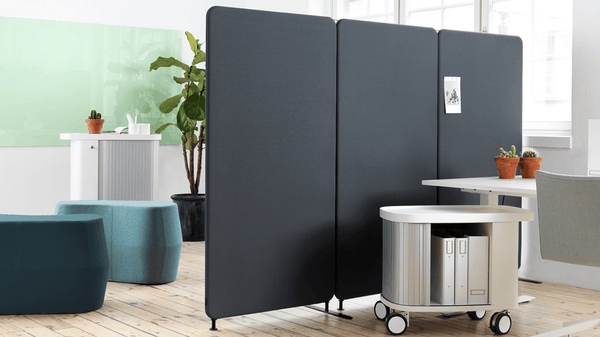

Gewoon een schot. Hoeft niet eens tot het plafond, doen de meeste bedrijven ook niet op een afdeling.

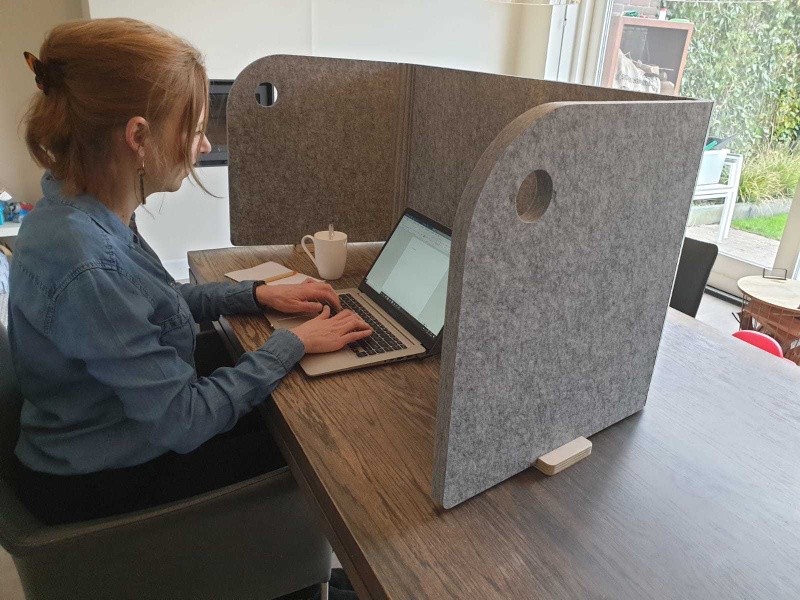

Bij callcenters zit ook iedereen in een cubicle dat langs de bureauzijde met een stofje is bekleed, net om het geluid al wat te dempen.
Je zou kunnen beginnen met 1 nieuwe headphone om te testen. Moest dat nog niet voldoende zijn, een klein wandje (dun multiplexplaatje ofzo) tegen de bureau's installeren een stofje met wat vulling achter er tegen schieten. Lijkt mij al goedkoper dan een ganse kamer met panelen inrichten.

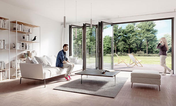

Als er maar één raam is, waarom dan geen raam plaatsen. En nee, niet naar buiten maar binnen. Dus een muur bouwen met daarin een zo breed en groot mogelijke glazen schuifwand. Deze zijn vaak voor buiten gemaakt en weren geluid erg goed.
Zoiets:
Afbeeldingslocatie: https://tweakers.net/i/IZSZDQT2gGei3IrEv3JxqV4gn-4=/full-fit-in/4920x3264/filters:max_bytes(3145728):no_upscale():strip_icc():fill(white):strip_exif()/f/image/lM05NuYEWTTtwFPbJgVxyl2u.jpg?f=user_large

Ik zou beginnen met een houten plaat tussen en naast de bureau's. Dat je zo'n effect krijgt van een 'office cube'.
Als dit al wat helpt, dan kun je dat verder uitbouwen. Als je zorgt dat het ongeveer 60cm hoger is dan je bureau, dan kom je al een heel eind. Koptelefoons kunnen ook een averechts effect hebben, dat je onbewust harder gaat praten.

Je kan geluidswerende/absorptie scheidingswanden plaatsen welke ook bij callcenter worden geplaatst. Daarnaast noise cancellimg headset moet je hebben zoals Jabra Evolve 65/75 (werk nu al één jaar mee en zou niets anders meer willen, behalve dat mijn iPhone in de lock gaat zodat in mijn broekzak niet steeds facetime wordt geactiveerd of geluid op mute gaat want dat is super irritant). Je kan de bureaus op die manier met scheidingswand makkelijk scheiden. Daarnaast zou ik toch ook aan gordijnen denken en geluidsabsorptie materialen omheen gebruiken en dan kan je weer voort.

Daarnaast zou ik een paar geluidsabsorberende scheidingswanden plaatsen. Je kan dan zelfs een variant met plantenbak erin nemen om het klimaat ook nog wat te verbeteren:
Afbeeldingslocatie: https://tweakers.net/i/G0cKvb4KJ3FZ8q49ZXR9mDHIE1Q=/800x/filters:strip_icc():strip_exif()/f/image/CxHq4ulXU1fw85XcF9nAFhjd.jpg?f=fotoalbum_large
Of wellicht een tafelscherm?
Afbeeldingslocatie: https://tweakers.net/i/Gw_s5T6ckhHC689O9EWi0XeS8mI=/800x/filters:strip_icc():strip_exif()/f/image/IX6okL19cOitUorKMiNwlMzR.jpg?f=fotoalbum_large
https://www.easy-noisecon...opvouwbare-thuiswerkplek/
En anders gewoon een simpele wand:
Afbeeldingslocatie: https://tweakers.net/i/V2dK1pJTcxQLU0xZBhZTUZWMClQ=/full-fit-in/4000x4000/filters:no_upscale():fill(white):strip_exif()/f/image/ISEw3FHLD231MV3UmOdWzbIP.png?f=user_large
https://www.easy-noisecontrol.nl/product/softline-floor/
Dit was de eerste website die ik tegen kwam maar kijk zeker even verder want de prijs is er wel naar. Maar dit zorgt er voor dat geluid veel minder ver komt en geabsorbeerd wordt. Het gaat op zichzelf geen oplossing zijn maar betere geluidsabsorptie met goede headsets zorg ter voor dat je elkaar niet meer hoort.

Woswandje tussen jullie in plaatsen schijnt ook goed te werken, dempt geluid nogal.
Afbeeldingslocatie: https://tweakers.net/i/13ic8xL8v9XE5wxgB_Zyp1MU5Hw=/800x/filters:strip_icc():strip_exif()/f/image/FnLJPoOaqBtj81giSjwdWPrM.jpg?f=fotoalbum_large

Afbeeldingslocatie: https://tweakers.net/i/SC0_evJ0Y-ruhIRtXKmYPnm0j0Q=/800x/filters:strip_icc():strip_exif()/f/image/OYmzyhvncQFnQbodZBEeUejv.jpg?f=fotoalbum_large
Ik maak gebruik van dit akoestisch scherm, werkt fijn om het geluid wat te dempen en om de aandacht op het werk te houden.
https://www.stas.nl/stas-akoestisch-bureauscherm.html
