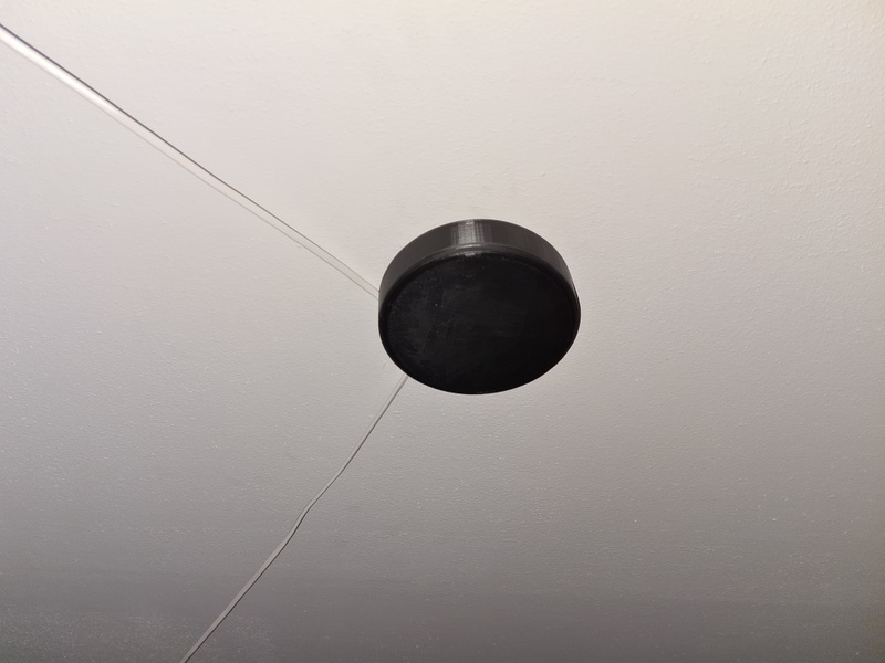

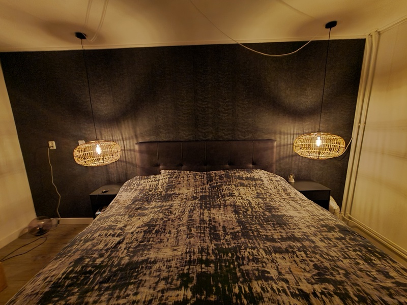

Hi,
Ik heb een paar maanden geleden een woning gekocht uit de jaren 70. Deze woning is opgeknapt en voorzien van zonnepanelen, compleet nieuwe elektra en isolatie. Het plafond van 1e verdieping is gipsplaat en de vloer van de zolder is hout.
Nu heb ik voor de master bedroom 2 hangende lampen voor aan beide kanten van het bed, de maar aan dit verhaal is dat er 1 centraaldoos in het midden van de ruimte zit. Nu scheelt dat 1.5 en 2 meter voor beide lampen, geen ramp! Lampjes gehangen en geïsoleerd draad met mantel naar de centraaldoos en daar een slimmer schakelaar voor beide lampen (shelly dimmer2). Werkt super.
Hoe werk ik die draad weg? Ik wil niet het hele plafond aan puin trekken omdat ik niet weet wat er boven zit.
Zelf kreeg ik een tip van mijn pa; kleine niet te diepe sleuf frezen met de dremel en dan afmeren.
Is dit goed advies? Welke frees heb ik daarvoor nodig? De kabel is met mantel nog geen 4 / 5 mm dik.
Foto van de opstelling.

Ik gok zo dat het een volledig holle ruimte is met houten geraamte tussen zoldervloer en plafond1 dus "opentrekken" zou een optie zijn maar veel werk.
Dremelen lijkt me een optie maar begin dan op een oefenstukje gipsplaat. Beetje plaat is "maar" 12mm dik dus als je 1x uitschiet, zit je er zo doorheen.
Alsnog zichtbaar maar minder, iets als https://www.conrad.nl/p/k...h=1&vat=true&insert_kz=8J ?

Een smal gootje onder het plafond tegen de muur bevestigen, over de hele breedte van het plafond en achter de CV-leidingen naar beneden. Vanuit de basis van de lampen een kabel strak naar achteren het gootje in, en elders op de stroom intappen. De shelly kun je in het armatuur van de rechter lamp wegwerken.
Ik zou niet in je plafond gaan dremelen. Als je het niet perfect weet weg te werken, blijf je het zien aan lichtval en schaduw. Nog even los van dat ik het nogal een beunhaas-oplossing zou noemen om kabels los en muren of plafonds aan te brengen :)

Sleuven frezen in een gipsplaat lijkt mij totaal kansloos. Daar blijft niets van over, zeker niet van een plafond plaat van nog geen cm dik.
Ik zou ook voor het openen van de zoldervloer gaan, tenzij je daar plavuizen of verlijmd PVC hebt liggen. Dan zie ik geen andere oplossing dan plafond openmaken, als je er met hengelen niet komt.

Zal een leuk kamertje worden, als je in gips gaat frezen. Mag je alles wel helemaal afplakken, anders vind je 't stof na 5 jaar nog terug :P

Vervang de snoeren door een leuk ogend snoer (zo'n ouderwets ogend stofommanteld exemplaar) en laat ze lekker los hangen. Niks mis mee.
Google maar s op "strijkijzersnoer"
EraZor schreef op zaterdag 3 oktober 2020 @ 09:25:
Dat is natuurlijk gewoon een optie. Niet wegwerken, maar mooi maken

Nog een alternatief: Een plaat monteren tegen het plafond, welke de centraaldoos afdekt en waar je de 2 lampen aan kunt hangen. Kun je daar het snoer in wegwerken.
Zeg maar zoiets:
Maar dan zonder de spotjes maar met 2 hanglampen er aan...
Mooie oplossing, maar officieel moet je centraaldoos bereikbaar blijven.
Hoe heb je de snoeren überhaupt aangesloten in de centraaldoos? Kroontsteentjes? Lasklemmen? Het zal litzesnoer zijn en afaik moet je daar een adereindhulsje aan zetten bij gebruik in kroontsteentjes (maar @Verwijderd weet dit beter). Daarnaast mag litze niet in gewone lasklemmen. Wago heeft er wel speciale klemmetjes voor.
Ik zou het waarschijnlijk als ‘decoratief element’ gebruiken. Wat mooie (strijkijzer) snoeren en juist niet strak spannen tegen het plafond aan. Maar goed, dat moet natuurlijk wel je smaak zijn ;)

Als je de boel toch bedient met een shelly-dimmer, waarom ga je dan naar de centraaldoos? Dan kun je de voeding gewoon uit het dichtstbijzijnde stopcontact halen :) Het snoer doe je door een plakgoot naar de wand er vlak achter (dus niet dwars door de kamer naar de centraaldoos) en daarna door een plakgoot naar de zijkant, over de witte wand omlaag (of je doet het over de donkere want gebruikt een donkerkleurige goot of een lik verf).
Wil je de schakelaar blijven gebruiken, kan dat op 2 manieren:
* Je trekt een schakeldraad vanuit de centraaldoos naar het stopcontact waar je het snoer van de verlichting heen trekt
* Je voedt de verlichting permanent (de shelly schakelt het wel aan/uit) en op de schakelaaldraad in de centraaldoos monteer je een Shelly i3

Gewoon zwart draad gebruiken en laten hangen. Of industriële lampen halen dan past het prima bij het type interieur!

als je vies bent van werk moet je het gewoon zo laten en voor een plakgoot gaan..
verder tis GIPS.. geen beton... in t ergste geval moet je nieuwe platen er in schroeven, afsmeren en even sausen...

Ik zou niet aan frezen beginnen, aangezien er mogelijk nog meer kabels daar lopen. Tevens is dat ook bewapend beton. Als er iets vervelend is aan bewapend beton is daarin frezen.
Uiteraard zoals men eerder aangaf, een kabelgootje. Of als je het netjes wilt doen, een verlaagd plafond plaatsen waarbij de boel in dat stuk ruimte loopt.
