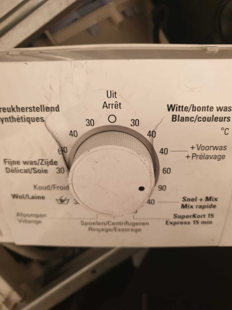

Nadat we alle spullen uit de verhuiswagen hebben geladen hebben we een wasmachine opgehaald. Deze hebben we in de vermoeidheid achterin de wagen gezet, zodat deze bij hard remmen op z'n "gezicht" is gevallen/gekanteld. De draaiknop is de enige plek met niet-cosmetische schade, zoals hier te zien.
Afbeeldingslocatie: https://tweakers.net/i/4Aw9NhNGzx2BKEi6iaNOojqAWPc=/800x/filters:strip_icc():strip_exif()/f/image/Plgwun8lxfk8fbDfTgKNCep8.jpg?f=fotoalbum_large
Afbeeldingslocatie: https://tweakers.net/i/xsL0zy4TbOufz8yp1BAXSFRqO6k=/800x/filters:strip_icc():strip_exif()/f/image/nHuRv09MkvykCv2mtMAQ6O0t.jpg?f=fotoalbum_large

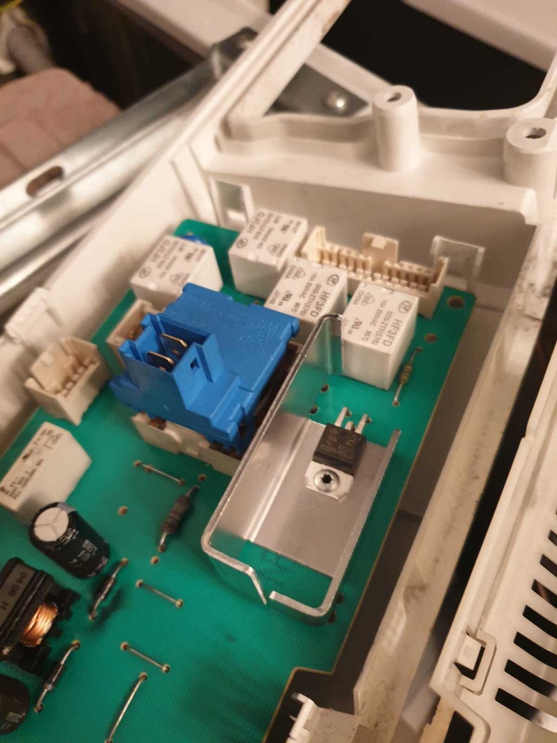

De machine gaat niet meer aan, en mijn vermoeden is dat het het mechanisme achter de knop is, aangezien deze van de 0 stand afdraaien de machine aan moet zetten. Bij openmaken zat het blauwe kapje los (niet zo los als op de foto, ik heb hem voor het idee er weer even bovenop gezet)

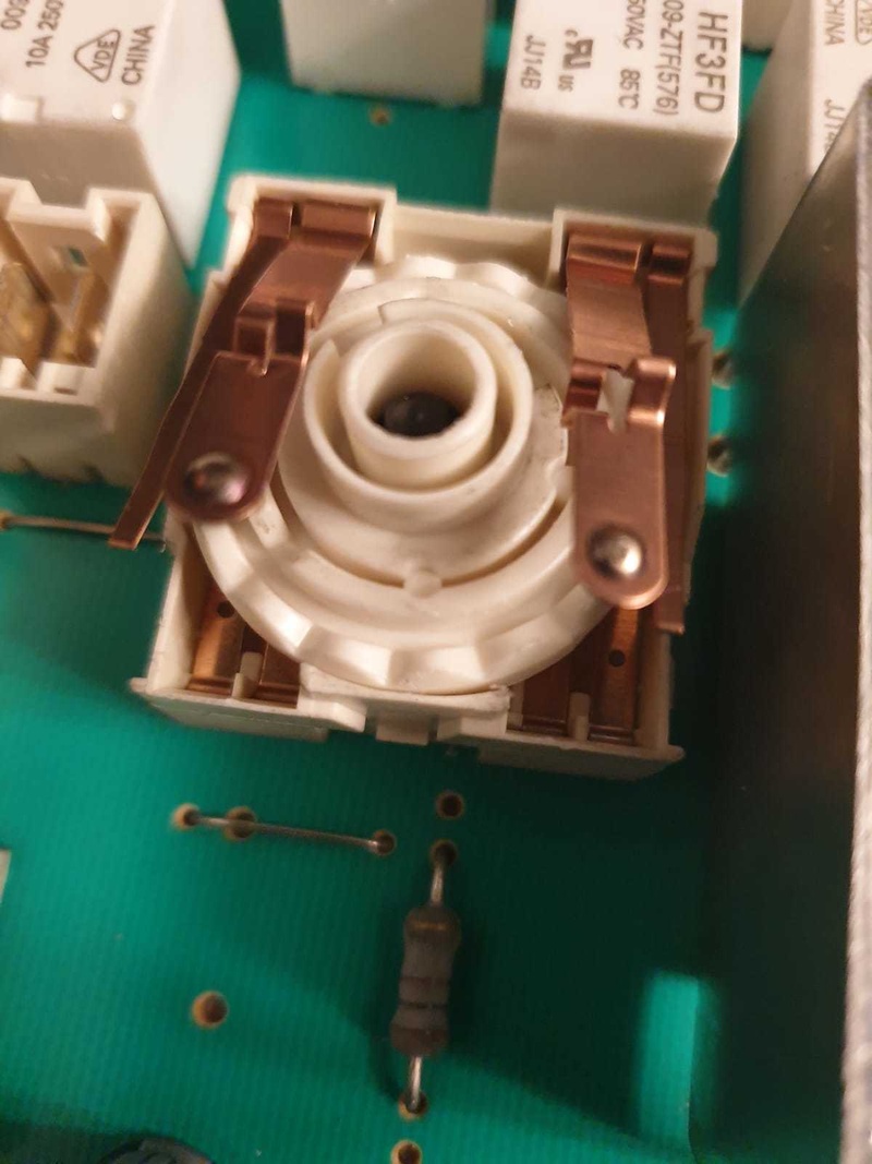

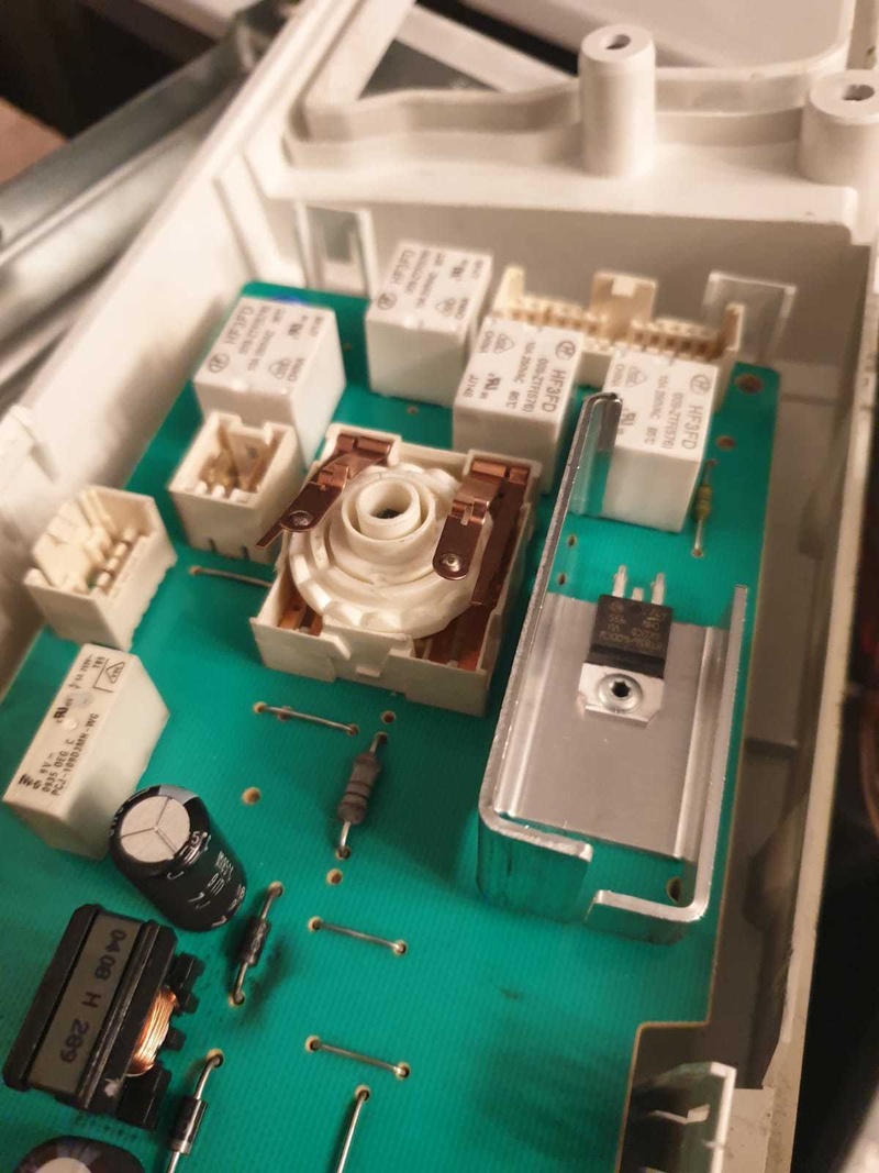

Binnenin zit dit "ding".
Afbeeldingslocatie: https://tweakers.net/i/zhETQbAcKExN4yRWFOYUB5FZo5g=/800x/filters:strip_icc():strip_exif()/f/image/MT7h9eda0KfbgWBnnPUWyO9V.jpg?f=fotoalbum_large
Afbeeldingslocatie: https://tweakers.net/i/g1kXpYEmY72q5L97k2oJV5rKiAw=/800x/filters:strip_icc():strip_exif()/f/image/jjQ7D4rs0FCN656WDsiqsUfR.jpg?f=fotoalbum_large
Uit de knop komt een steeltje welke in het witte ronde plastic dingetje zit. Draaien aan de knop draait het witte ronde plastic ding, maar er zit hier wel speling in. Dat wil zeggen: als ik met mijn vinger het witte rondje tegenhoud kan ik nog steeds aan de knop draaien.
Ik heb geprobeerd de printplaat inclusief schakelaar van het stokje aan de knop af te trekken maar deze zit goed vast. Ik durf niet te hard te trekken. Tenzij er iets stuk is gegaan waardoor hij vast zit heb ik het idee dat "gewoon" trekken niet de bedoeling is en dat er een andere manier van demonteren is.

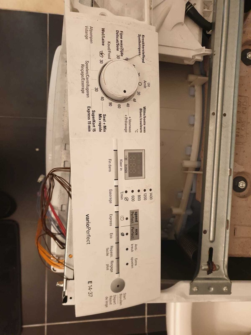

@Will_M Het is een Siemens E 14.37

Ik zou denken, als er niets uit de draaischakelaar mist, die blauwe kap terugzetten, (is ie los gebroken of klik je hem zo weer vast?) En kijken wat er gebeurt. Zelf zou ik alles aan sluiten, achterkant knop aanduwen, kijken of ie aan gaat en bij succes de boel lijmen en weer in elkaar zetten. (Uitkijken dat je niet ergens kortsluiting maakt, testen is alleen om te kijken of er een lampje aan gaat)
