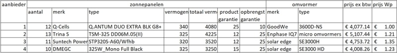

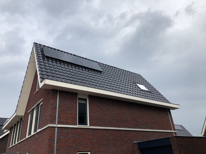

Ik wil het aantal zonnepanelen op ons dak uitbreiden (zie foto), middels een volledig aparte installatie.
Meterkast heeft 3 fasen aansluiting
Ons jaarverbruik (4 personen) bedraag 3500kWh.
Dak op zuiden, 60 graden hellingshoek
Hiervoor heb ik een aantal offertes opgevraagd en hoor graag jullie advies/ervaringen.
Is het mogelijk om BTW terug te vragen bij een uitbreiding (voor bestaande installatie heb ik dat al gedaan)?

Welke panelen heb je er nu op liggen? Wellicht voor het oog mooi om er dezelfde panelen neer te leggen. Eventueel de huidige panelen verplaatsen naar rechts of de garage en het hele dak vol leggen met nieuwe panelen.
Ik zie 2 keer SolarEdge en 1 keer micro-omvormers staan bij je offertes. Er lijkt totaal geen schaduw te zijn? Dan mag je die installateurs wat mij betreft direct afschrijven, een string-omvormer zoals de eerste offerte is meer dan genoeg, dat zie je ook meteen terug in de prijs.

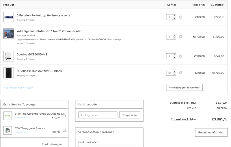

Je kan eens bij Winkelman, Solar Bouwmarkt, J&M of welke klik-en-sleep website van ook kijken, die zijn vaak wat goedkoper:
Afbeeldingslocatie: https://tweakers.net/i/wl9L7BcRq3i9waFWs52NbphJT18=/800x/filters:strip_exif()/f/image/PRCiQajsQwkj42DLLgzydwJG.png?f=fotoalbum_large
Scheelt €1000 met je goedkoopste offerte met nagenoeg dezelfde materialen. Eventueel kan je naar wat goedkopere Longi's of 72 cells panelen kijken, die laatste zijn alleen wat groter dus weet niet of dat past.

Je dak is ideaal in de winter.
Je hebt verder geen warmtepomp?
Ik zou het helemaal volleggen en een 3-fase stringomvormer eraan vast knopen.
Aan jaaropwek/verbruik cijfers heb je straks niet zoveel als salderen is afgelopen.
Dan telt direct verbruik veel meer.
En in de winter is dat wel fijn dat je veel panelen hebt, als je de stroom om kan zetten in gratis warmte dmv de WP.

PeeVv schreef op vrijdag 2 oktober 2020 @ 15:02:
Bedankt voor de tip!
Ik ben bij Solar Bouwmarkt geweest en daar alles (incl installatie) gekocht.
