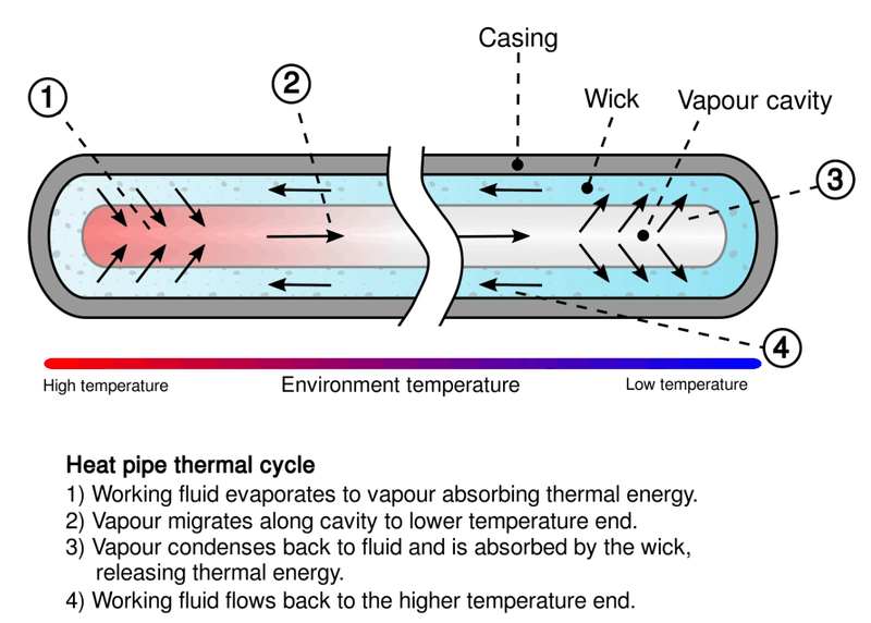

Feitelijk gezien is het toch een circulaire heatpipe?
Dit schema toont aan hoe een heatpipe werkt:
Afbeeldingslocatie: https://tweakers.net/i/3BaTQQ129gKyoHX2XBi5vzCCjik=/800x/filters:strip_exif()/f/image/i5Q7OWp7wgRi3lMMfcZVLv15.png?f=fotoalbum_large
Heat pipes werken met een wiek binnenin, die de gecondenseerde vloeistof absorbeert en terug naar de warmtebron brengt. Dit gebeurt hier niet door zwaartekracht, maar door capillariteit. Een mooie metafoor is misschien hoe een spons in een plas water toch tegen de zwaartekracht naar boven water kan opzuigen. Voordeel is dat dit in elke oriëntatie werkt.
Als de verdamper echter te veel warmte krijgt, stijgt ook de temperatuur van wiek, waardoor de wiek niet meer in staat is om de vloeistof te transporteren. De koude vloeistof geraakt dus niet meer tot bij de verdamper, en de temperatuur bij je verdamper dus blijft stijgen... aka heat pipe dry out.
Circulaire heat pipes werken nog steeds met deze capillariteit om de vloeistof te circuleren, dus hebben nog steeds een wiek. Maar i.p.v. dat de wiek echter door de hele lengte van de heatpipe loopt, zit deze enkel bij de verdamper/warmtebron. (In feite is bovenstaande afbeelding ook 'circulair'. Met als verschil dat de cirkel platgedrukt is en uitgerokken en in een smalle cylinder gestoken :P)
Thermosiphons (of gravity assisted wickless heat pipes if you want to be that guy :9~) hebben geen wiek, en werken ook niet met capillariteit om vloeistof te transporteren.Hier is enkel zwaartekracht nodig om de gecondenseerde vloeistof terug naar de warmtebron te brengen. De verdamper mag dus niet boven de condensor zitten. Je moet dus wel rekening houden met de oriëntatie bij het plaatsen van de koeler.
Thermosiphons zijn inherent niet perse imuun tegen dry-outs, maar deze kunnen wel vermeden worden door bijvoorbeeld een hogere vul-ratio. Maar dat heeft dan weer invloed op de boiling limitation... Maar ik vermoed dat de engineers bij IceGiant hier allemaal goed over nagedacht hebben _/-\o_

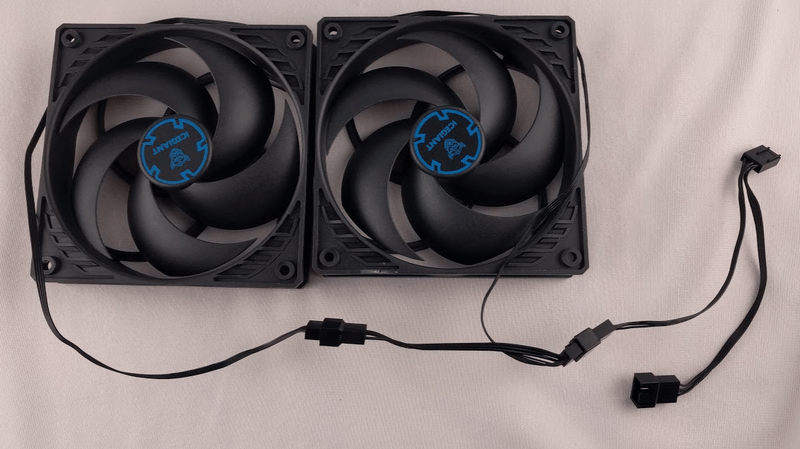

The Elite comes with 4 fans to be put in a push-pull configuration. We worked with Arctic to get a custom model that can go to higher RPMs than the fans they currently offer (I believe it's similar to the P12 model but with a switched out bearing to reach higher RPMs). One fan on each set of fans has a connector that connects to the second fan in the set. We also provide a Y-splitter so only one CPU header needs to be used if you choose. The fans are easily replaceable with any other 120 mm since the fans are just screwed in. Here's a pic of 2 fans (again, it'll come with another pair).
