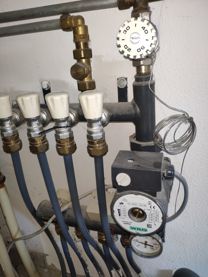

Nu is het zo dat ik op de begane grond vloerverwarming heb icm radiatoren. Deze vloerverwarming zit er ook al zo'n 20 jaar in, en heb ik sinds ik het huis heb nooit verder bekeken. De vloerverwarming wil ik dus ook eens opnieuw onder de loep nemen maar ik heb geen idee hoe warm deze moet zijn en überhaupt mag worden? Mijn vloer is een tegelvloer.
Voor de verduidelijking een foto van het systeem:

Omdat je ook radiatoren hebt is je vloerverwarming waarschijnlijk niet de hoofdverwarming. Ik zou er dan zelf voor kiezen om de thermostaat van de vloer zo in te stellen dat je vloer voor jou comfortabel aanvoelt. Vind je al jaren dat de vloer te koud is zou ik hem wat hoger zetten en andersom.
Maximaal 45 graden is wat het grote boze internet adviseert. Hoe warm je tegels dan worden is weer afhankelijk van factoren als hoe diep de slangen liggen en hoe dicht ze bij elkaar liggen.
Uiteraard zou je wel eens een warmtecamera kunnen lenen om te kijken of je groepen even warm worden, dan zou je nog wat kunnen spelen met de flow per groep.
  • VERNederlander
  • Laatst online: 21:53
Daarnaast kun je nog spelen met de pompsnelheid, als het water bij terugkomst te koud is waardoor ie een deel van de vloer niet verwarmt, kun je deze hoger zetten.
Even een opmerking/tip. heeft de vloerverwarmingspomp al die jaren gewoon aangestaan of heb je deze uitgezet? Deze kan vastlopen als je deze te lang stilzet, maar vreet energie als ie nodeloos staat te draaien. Op de foto zie ik dat je de pomp op stand 1 hebt staan, en dan heeft ie een continu verbruik van 62 watt volgens het plaatje, wat neerkomt op 543 kWh per jaar verbruik.
Om dit elektraverbruik te verminderen kun je voor €45,- een pompschakelaar kopen, die alleen je pomp laat draaien als er verwarmingsvraag is. Daarnaast zorgt ie ervoor dat elke dag 10 minuten de pomp wordt aangezet om vastlopen tegen te gaan. Dit kan je makkelijk 400kWh (€85,-) op jaarbasis schelen. Snel terugverdiend dus en tevens duurzaam.

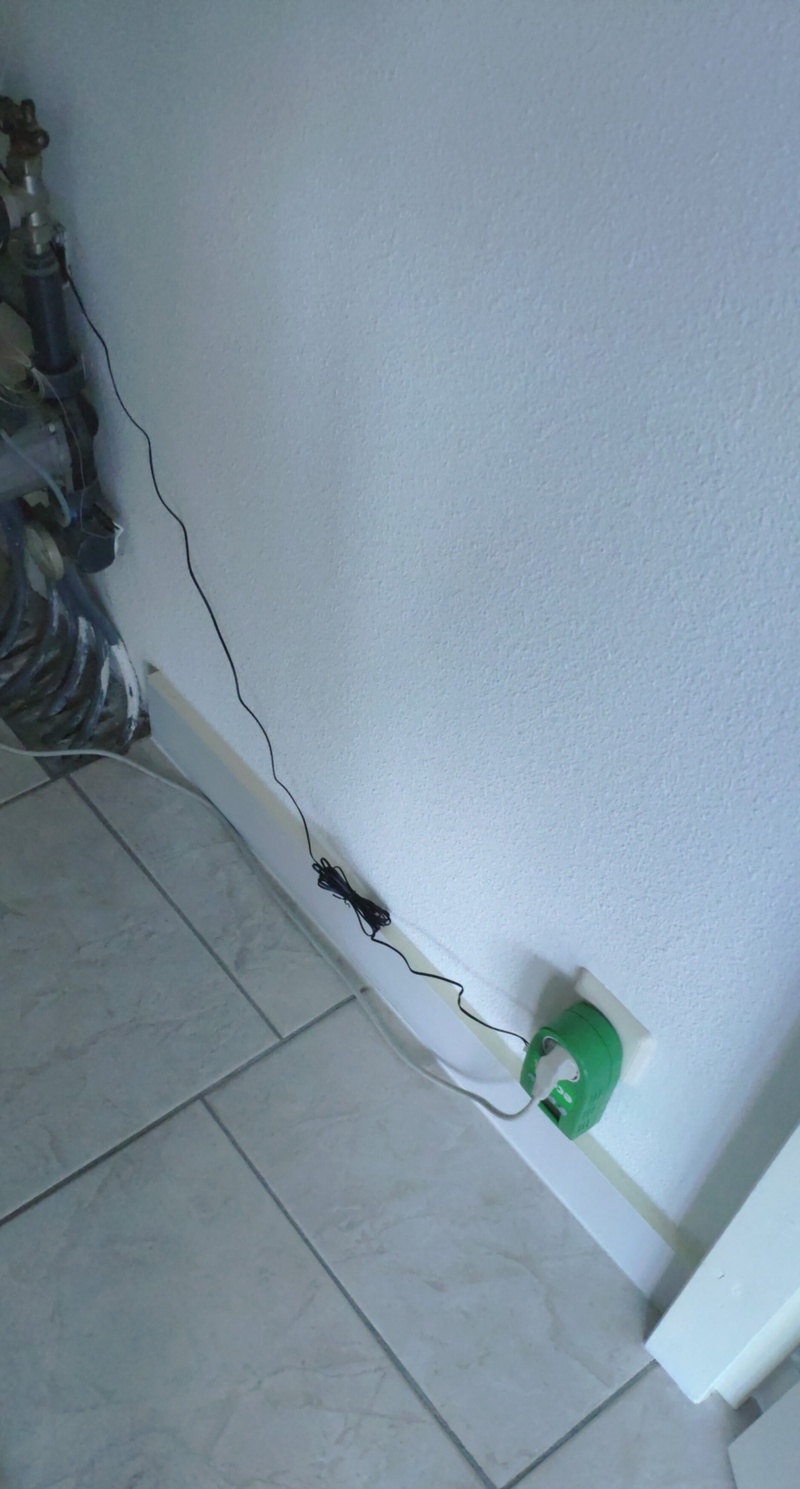

Een pompschakelaar is een hele goede tip en heb ik dan ook direct aangeschaft en aangesloten, werkt perfect.
Bij een aanvoer van 28 graden schakelt hij de pomp nu aan, ook kan ik op het display zien hoe warm de aanvoer is!

De thermostaat op mijn vloerverwarming geeft de temperatuur aan van het ingaande water toch en niet de retourtemperatuur?
Vanochtend zag ik namelijk een temperatuur van 43 graden op mijn pompschakelaar voor de aanvoer, maar de thermostaat op de vloerverwarming kwam niet verder dan 30 graden terwijl de thermostaat knop op +- 45 graden stond.
Als ik deze thermostaat knop op bijvoorbeeld 25 graden zet zie ik wel netjes dat de temperatuur verlaagd wordt op de thermostaat van de vloerverwarming.

Ik zit in dezelfde fase als jij als het gaat om het ontdekken van vloerverwarming :) Als ik het goed heb begrepen;
De thermometer op je verdeler geeft de temperatuur aan van het water wat hij je vloer in pompt. Dit regelt de verdeler door het warme aanvoerwater te mengen met kouder retour water uit de vvw.
In het geval van een modulerende CV / thermostaat zal naar gelang de warmtevraag de aanvoertemperatuur verhoogd worden. Maar dit proces duurt eventjes, er is dus niet direct een tempereratuur van bijv. 40 graden. In de praktijk merk ik dat mijn aanvoer ook langzaam opbouwt richting de 40 graden.
Volgens mij is het vooral een kwestie van geduld hebben, want een kenmerk van vvw is dat het een tijdje duurt voordat het systeem en de vloer warm worden. Het moet ook niet té warm worden, anders krijg je het idee dat je over een heet strand loopt :*)

timadriaans schreef op donderdag 8 oktober 2020 @ 15:48:
Dat klopt inderdaad wel!
Meestal zie ik naar verloop van tijd een temperatuur van 36 graden en even later 42 graden als aanvoertemperatuur van de ketel.
Op de vloerverwarming komt deze echter altijd zo rond de 30 graden uit wat er in gaat, al moet ik zeggen dat ik de vloerverwarming wel voel als de verwarming brand en dat het inderdaad een kwestie van tijd is!
In mijn situatie is de vloerverwarming ondersteunend aan de radiatoren, en doen de radiatoren het meeste werk.
Wel merk ik dat als het huis op temperatuur is en de CV dus niks meer doet de vloerverwarming ook redelijk snel afkoelt.
