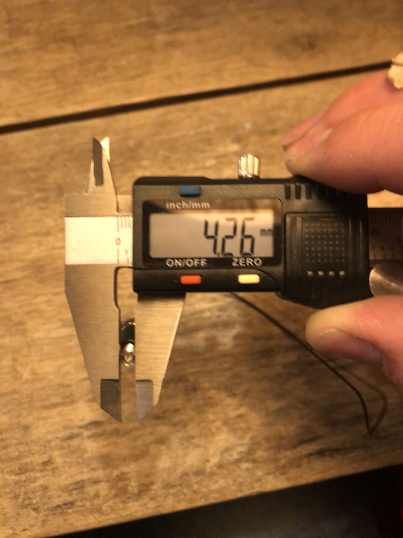

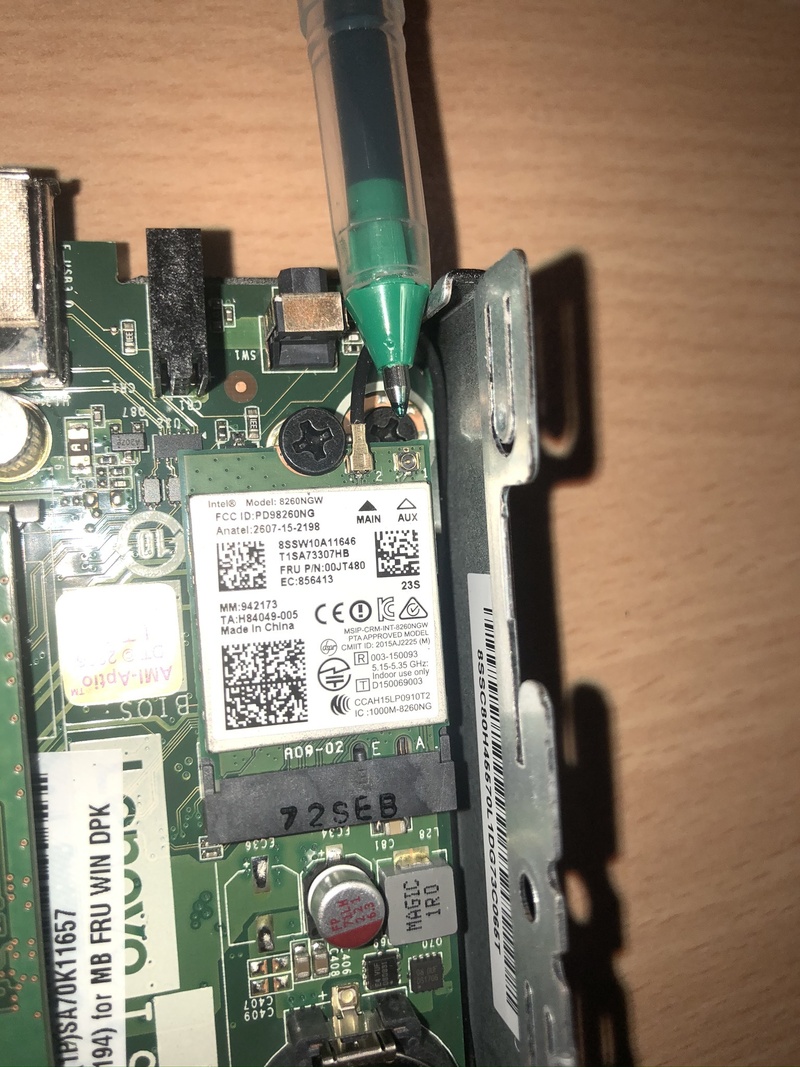

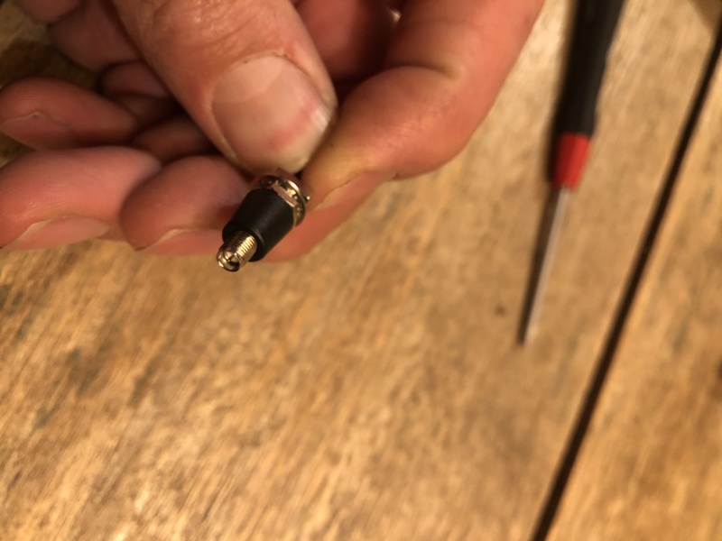

Ik ben op zoek naar een WiFi antenne voor mijn lenovo 710q thinkcentre pc. Ik had via alleskabels.nl het advies gekregen dat ik een antenne met een RP-SMA connector (female) zou moeten hebben, maar deze is véél te groot voor de aansluiting op de mini pc.
Onderstaand een paar foto’s van de computer kant van de aansluiting, zoals je kunt zien is de aansluiting 4,25 mm in doorsnee (de geadviseerde ruim 5).
Ik heb ook gezocht op het type pc en zelfs op het onderdeel nummer van lenovo. Maar hoewel ik wel de goede antenne kan vinden staat er geen aansluitingstype bij en ik kan ze wel kopen maar alleen in bulk of met torenhoge verzendkosten en prijzen.
Hebben jullie enig idee welke ik moet hebben?
Ik hoor het graag!!

Verder is dat inderdaad kleiner dan (RP-)SMA, ik vermoed "Tiny5". In Lenovo's documentatie staat in ieder geval een Tiny5 kabel (P/N:00XJ139) die verdacht lijkt op jouw pics.
Tiny5 is geen standaard, het lijkt Lenovo-specifiek te zijn. Wat je nodig hebt om er normaal RP-SMA van te maken is deze kit:
https://www.lenovo.com/us...-Antenna-kit/p/4XH0R46693
Alternatief zou zijn om de kabel te vervangen door eentje met een normale RP-SMA connector. Wat ik niet zo goed kan zien is wat de connector op je WiFi-adapter is. Ik verwacht regulier U.FL, maar ga dat na voordat je iets bestelt dat weer niet past (bijvoorbeeld als het W.FL is) :X

Ik vrees dat ook de aansluiting van de NIC zelf zeer klein is en (volgens mij) geen reguliere aansluiting is (zie foto). Zoals gezegd had ik de antenne's zelf alleen nog in bulk gevonden, dus als lenovo deze kan leveren voor iets in de richting van de genoemde prijs dan is het zeer zeker een mogelijkheid!
@mash_man02 Extern is uiteraard altijd een mogelijkheid! Bedankt voor de tip!

Inmiddels contact gehad met Lenovo, een vervangende antenne is in NL niet meer beschikbaar maar zou rond de €34 kosten (ex ship)!! De aansluitingen zijn inderdaad custom gemaakt voor Lenovo, vandaar dat ze moeilijk te vinden zijn.
Maar ik heb inmiddels wel (via Lenovo) het juiste artikel nummer gevonden voor de antenne op amazon voor €11.
Dus die maar gelijk besteld!
Dank voor de antwoorden en de support!
