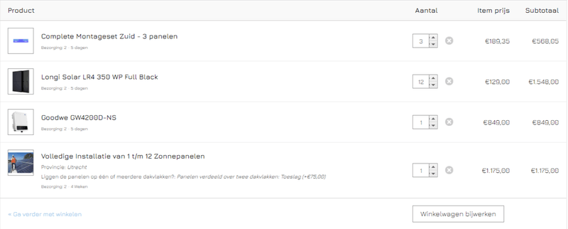

Na heel wat bezichtigingen, biedingen, onderhandelingen en afwijzingen is het dan eindelijk zover. We hebben een huis (of beter gezegd woonark) gekocht :o . Een van de dingen die we graag willen aanpakken is het plaatsen van zonnepanelen.
Na heel wat (mee)lezen op het forum ben ik van plan om de zonnepanelen etc. te bestellen bij Solar Bouwmarkt. Op dit moment heb ik het volgende in de winkelwagen liggen:
Afbeeldingslocatie: https://tweakers.net/i/MP2n3KzwK1ZbQ1sCRlK74JIlap4=/800x/filters:strip_exif()/f/image/Y8oavLGMB9roDnbSaXkrK3ya.png?f=fotoalbum_large
Nu hoop ik dat er Tweakers zijn die mee willen kijken en wellicht nog tips/advies hebben. Zie ik bijvoorbeeld nog zaken over het hoofd? Moet er met optimizers gewerkt worden? Is het voldoende om met een één fase omvormer te werken? Etc.
Overigens wordt van de beoogde Goodwe GW4200D-NS twee varianten aangeboden. Een van de varianten maakt gebruik van Tigo optimizers voor gedeeltelijke optimalisatie. Is het aan te raden om gebruik te maken van de variant met de Tigo optimizers? Meerprijs is ca. 170 euro.

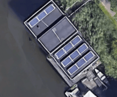

Idee is om de zonnepanelen op twee delen van het dak te leggen (beide uiteindes). Bij de (verre) buren ziet dat er als volgt uit:
Afbeeldingslocatie: https://tweakers.net/i/z2C1krrfdUmyE5CPHYyHeLU4Aac=/full-fit-in/4000x4000/filters:no_upscale():fill(white):strip_exif()/f/image/P5DZBrEnoTmWVcxykywdwFCG.png?f=user_large
Er staat nog niets in beton gegoten dus advies en tips zijn meer dan welkom.

Je mist nog een montageset in je lijstje, je hebt nu maar voor 9 panelen. Solar Bouwmarkt heeft ook 370Wp panelen voor dezelfde prijs, is weer mooi meegenomen.
Verder kan je met 4200Wp aan panelen zonder problemen een 3600D-NS nemen, scheelt weer een paar tientjes. Het verschil tussen de GoodWe met Tigo en de GoodWe zonder Tigo is geloof ik niets anders dan het uitlezen; de Tigo optimizers werken bij beide types, maar bij de Tigo variant kan je de Tigo optimizers uitlezen met de online monitoringtool van GoodWe. De optimizers zelf moet je er dan nog wel bij kopen, maar die zijn in dit geval niet nodig aangezien je geen schaduw hebt.
Hoe handig ben je? Bij een plat-dak set, vooral op een woonark waar je neem ik aan makkelijk bij het dak kan, is het een koud kunstje om de panelen zelf erop te leggen en aan te sluiten. Je hoeft dan alleen een elektriciën (of iemand die handig is met elektra) te vragen voor de meterkast en het aansluiten van de omvormer. Scheelt je direct een hele hoop geld. Eventueel ook kijken naar iets als een ValkBox, scheelt de helft in montagekosten.

Kun je op het linker gedeelte niet 8 panelen (2x 4) kwijt, gericht naar het zuidwesten?
Dan heb je wat meer spreiding, handiger als salderen ophoud te bestaan.
Met 6x dual betonvoeten bijvoorbeeld.
10 vs 4,5 (er is ook 7 graden)
Afbeeldingslocatie: https://tweakers.net/i/vVq8Iv7Ps4bYeI9wGwjQQNCMuQ0=/232x232/filters:strip_icc():strip_exif()/f/image/dJXDzrOCgSlITC19TReLLum7.jpg?f=fotoalbum_tileAfbeeldingslocatie: https://tweakers.net/i/oYfdqrmyJGICF5mk7IfRhq2hD4U=/232x232/filters:strip_icc():strip_exif()/f/image/SlkcRkeQpWbZAerJWlRlWXlC.jpg?f=fotoalbum_tile
Maar meten=weten

Heb je het dak nagemeten? Longi's zijn waarschijnlijk langer dan de panelen van de buren.

PeeVv schreef op vrijdag 2 oktober 2020 @ 02:09:
Kijk, jij bent tenminste wakker 8)7 . Moeten natuurlijk 4 montagesets zijn!
Als ik je goed begrijp heeft de GoodWe met Tigo (en bijbehorende optimizers) in mijn geval dus geen meerwaarde?
Hier ga ik nog even naar kijken. Ik begreep dat, om de zonnepanelen mee te nemen voor de waardebepaling en de hypotheek, we moeten beschikken over offertes/facturen voor koop en montage. Vandaar dat ik er vooralsnog even vanuit ga dat we de montage moeten laten uitvoeren door een bedrijf. Dit ga ik voor de zekerheid nog eens navragen!

Dacht ik eerst ook. Exacte afmetingen van het dak heb ik nog niet. Volgende week gaan we voor de bouwtechnische keuring, dus dat gaan we zeker opmeten. Ik heb wel al even met de (verre) buren gesproken en zij gaven aan dat de twaalf zonnepanelen volgens alle offertes die zij hebben gevraagd het maximaal haalbare waren.
busscherski schreef op vrijdag 2 oktober 2020 @ 08:19:
Zoals hiervoor geschreven, de exacte afmetingen heb ik niet, maar het dak is in ieder geval breeder dan 6 meter. Dit moet volgens mij voldoende zijn om drie Longi's naast elkaar te plaatsen en ruimte over te houden aan de zijkanten.

Misschien is het handig bij de bouwtechnische keuring na te gaan, hoe het dak is opgebouwd.
Een woonark zal misschien anders zijn dan het platdak van een huis, en hoeveel je het mag verzwaren met gewicht.
Uiteindelijk moeten de panelen wel blijven liggen bij een storm.
Er bestaan ook systemen waarbij de bevestiging, zit verankerd aan het dak.
Als ik het schoorsteentje bekijk van het linkerdak, dan zit die op een andere positie dan bij de verre buren.
Vandaar dat ik dacht dat er meer panelen op kunnen.
Maximaal haalbaar = dakje vol. Dat zou zelfs plat kunnen (als je dat zou willen)
Je kan tot 7500 Wp op een SMA 5.0 aansluiten. (volgens de datasheet. Of het verstandig is, is wat anders)
