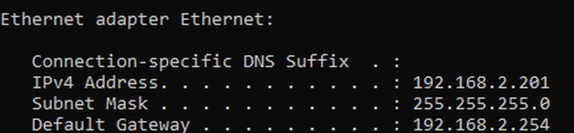

Wat ik al heb gedaan is de PC buiten de DHCP geplaatst, waardoor deze een vast IP heeft zie /ipconfig

Wat me ook nog opvalt is dat je je PC een heel hoog nummer in het subnet heeft (201).
Heb je dat zelf zo ingesteld, heeft hij een PC van de DHCP server gekregen en zo ja wat is de dhcp range.
Als die range gewoon bij 1 begint heb je misschien een dhcp probleem want dan zou het raar zijn dat je zo'n hoog nummer hebt.

Ben(V) schreef op vrijdag 2 oktober 2020 @ 08:42:
De DHCP range is van 1 tot 200 daarom heb ik hem op 201 erbuiten geplaatst.

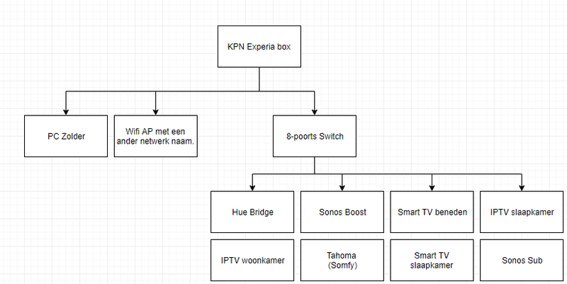

Check, helaas heb ik de Netgear 108 zonder E.
Ondanks dat er beschreven wordt dat hier geen IPTV op aan te sluiten is heeft deze het altijd naar behoren gedaan.
Wij hebben 2 iptv ontvangers in huis welke op bovenstaande switch zijn aangesloten, zou ik er goed aandoen om deze op de Experia box aan te sluiten op poorten 1 en 2, de PC boven dan op 3 en de switch op 4?
Voordat ik een switch ga kopen en dit ook geen soelaas bied.
Van alle Sonos apparaten zijn is er 2 aangesloten met een ethernet kabel, de Subwoofer de andere 4 boxen via een eigen wifi netwerk wat verzorgd wordt door de Sonos Boost die bedraad met de switch verbonden is.
Edit: Blokschema toegevoegd
Afbeeldingslocatie: https://tweakers.net/i/X_rXy0J7GSKL33HZEGEsi1PEDpQ=/800x/filters:strip_exif()/f/image/jFZrgp53wr8DhUtql1B1y4HU.png?f=fotoalbum_large

  • Ben(V)
  • Laatst online: 22:51
Sonos is voor je netwerk echt verschrikkelijk en ook onvoorspelbaar.
Ik zou gewoon een paar tientjes investeren in een goede switch.
Je kunt het eenvoudig testen door je huidige switch en die AP even uit te zetten(of al je Sonos apparatuur) en kijken of het probleem weg is als je dan je PC opstart.
Het multicast verkeer komt waarschijnlijk via wifi ook op dat AP terecht en zo weer op de rest van je netwerk.
