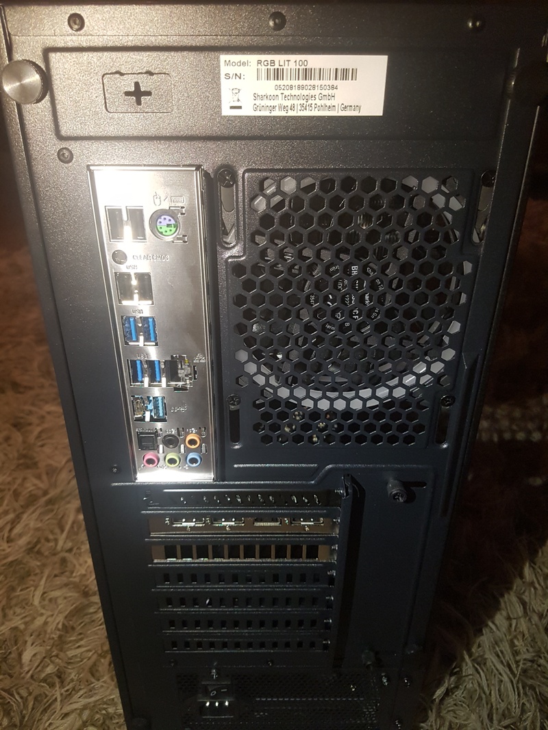

Hier heb ik nog een paar afbeeldingen als dat helpt ¯\_(ツ)_/¯Afbeeldingslocatie: https://tweakers.net/i/oIJXfyN91BOTNoNtU1hJ-Z7xIlI=/full-fit-in/4000x4000/filters:no_upscale():fill(white):strip_exif()/f/image/91wqlkkfIwUtsOaLS4VO9wMN.png?f=user_large
Afbeeldingslocatie: https://tweakers.net/i/B32VDVcacvYpTpiVBpbLARmgZdE=/full-fit-in/4000x4000/filters:no_upscale():fill(white):strip_exif()/f/image/pVhfSHbSRb8ndSzXMbLqIN58.png?f=user_large
Afbeeldingslocatie: https://tweakers.net/i/seXjsofrQO3FRH6gqHx-2XyA4UQ=/800x/filters:strip_exif()/f/image/85VCoiiHFTJpUupZgMVLSTeW.png?f=fotoalbum_large
Afbeeldingslocatie: https://tweakers.net/i/uS2FbTOzMkPzR4HHiFIBoaU-HA0=/full-fit-in/4000x4000/filters:no_upscale():fill(white):strip_exif()/f/image/BkV2fZnxgSYZUfB1kpxQzVIo.png?f=user_large
Afbeeldingslocatie: https://tweakers.net/i/aVJR4qNc-xQRR59xl51Fch4oEoQ=/full-fit-in/4000x4000/filters:no_upscale():fill(white):strip_exif()/f/image/XXCltHpKMhCgHgmWcxfuICkX.png?f=user_large

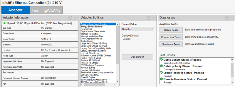

Ja de netwerkkaart staat nu weer op Auto Negotiation.Maar geen verbinding.
ik heb nu ook de drivers geinstalleerd volgens mij.
Zit zijn resultaten van de testen, maar dit is met 10Mpbs half Duplex
Maar als ik heb op auto zet en dan doe testen is alles niet goed behalve hardware test
Hardware Afbeeldingslocatie: https://tweakers.net/i/F_cmmCUfNXh7lW7kGrmwdoRvM9Q=/full-fit-in/4000x4000/filters:no_upscale():fill(white):strip_exif()/f/image/XKMcVeypNvlZE72CQTWXKWjX.png?f=user_large
ConnectionAfbeeldingslocatie: https://tweakers.net/i/bPBEkpWEEeehAYnmYpBifRl0oro=/full-fit-in/4000x4000/filters:no_upscale():fill(white):strip_exif()/f/image/V347ZfPyYTQMbZx5CbjGz3BS.png?f=user_large
Cable Afbeeldingslocatie: https://tweakers.net/i/dvnjP4jtFlZA1H7P5sZKHNvh6eU=/800x/filters:strip_exif()/f/image/sXnPzrrnucEF7EEEJCjlJjbV.png?f=fotoalbum_large

'Media disconnected' gaat het je nogal lastig maken om over die niet verbonden aansluiting data zoals DHCP te laten lopen...
Kabel werkt op een andere computer wel, zit ook in de desktop en zou dus niet het probleem moeten zijn. Volgende stap is dat Windows zegt dat er niets is aangesloten terwijl de kabel er wel in zit, kan je leuk ipconfig /renew tot volgend jaar blijven doen bijv. maar het is dus een hardware of driver issue, driver issue is de meest waarschijnlijke van die twee hierin.
Overigens is het 1Gb en 100Mb, een 1GB verbinding gaat nogal lastig.

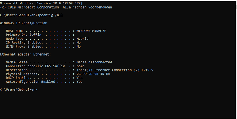

En euh z'n ipconfig
Afbeeldingslocatie: https://tweakers.net/i/db-Z3MvITL6j1OtL7ozqwjfBkrQ=/full-fit-in/4000x4000/filters:no_upscale():fill(white):strip_exif()/f/image/85VCoiiHFTJpUupZgMVLSTeW.png?f=user_large1 NIC

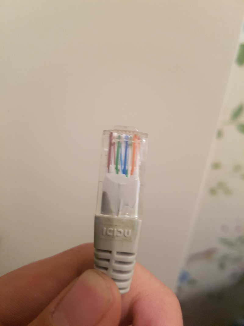

En ik heb de pc even naar iemand gestuurd die er meer van weet, hij zegt dat hij de kabel erin deed en het gewoon deed...
Ligt het nu aan de router ofzo? of aan de kabel? Moet ik ziggo bellen?
(de kabel doet het wel in mn laptop maar aan 1 kant is het dingetje ervan af gebroken)

  • Laatst online: 30-10 11:07
"het dingetje"Bedoel je het klipje ?
Afbeeldingslocatie: https://cdn.webshopapp.com/shops/261363/files/266324135/rj45-cat6-connector-u-utp-voor-stugge-kabel-100-st.jpg
die zorgt er voor dat je netwerk kabel blijft zitten
druk hem aan en krijg je dan wel verbinding (bij vasthouden)

Ik heb net ook even de computer beneden gezet naast de router, de internetkabel in een poort gedaan en ik had internet. maar als ik de pc weer op mijn kamer zet en daar dezelfde internetkabel erin doe heb ik geen internet(maar wel op mijn laptop). ik snap er niks meer van.
Oftewel er is niks mis met de computer of zijn instellingen. maar iets anders, wat? geen idee.
[ Voor 15% gewijzigd door Verwijderd op 06-10-2020 14:05 ]

Volgens de test/diagnostics zou de kabel 255 meter zijn, is de kabel ook zo lang?

RJ45 = internet poort. Je hebt een losse netwerkkaart, waar uiteraard een internet poort op zit. Op je MSI X299- A Pro zou echter nog zo'n poort moeten zitten:
Afbeeldingslocatie: https://tweakers.net/i/zxMYV4ngU4UWDyWDWwETRMQlcTc=/full-fit-in/4000x4000/filters:no_upscale():fill(white):strip_exif()/f/image/vMSYFdsEThyts0zo1VO3gC3q.png?f=user_large
Heb je daar je netwerkkabel al eens op geprobeerd?
Verder, zorg dat wanneer je de kabel verbinding op je laptop test je wifi echt uitzet. Dit kun je doen door WIN+X in te drukken, en dan je wifi helemaal uit te schakelen in de opties daar.

Nee, dit zit achteraan je PC waar alle aansluitingen in principe zitten. Zie het plaatje dat ik poste, daar moet je naar zoeken. Een zelfde soort uitgang als op je netwerkkaart, maar die zit dan tussen je USB poorten etc. ;)

Foto's zeggen meer dan duizend woorden...kan je hier een foto posten @Verwijderd ?

Specs en plaatjes kunnen allemaal gevonden worden, maar het is niemand opgevallen dat de "losse netwerkkaart" die TS heeft heel toevallig precies hetzelfde type heeft als de onboard netwerkkaart op dat moederbord, en dat die chip volgens mij niet eens als insteekkaart bestaat?
@Verwijderd met de link speed weer ingesteld op auto, als je aan de stekker beweegt of voorzichtig probeert een klein beetje aan te duwen verschillende richtingen op (paar seconden per richting), gaan er dan wel lampjes branden? Hebben die andere kabels wel goede clipjes? Wat gebeurt er als je de kabel op je pc en je laptop aansluit (dus niet op de router)? Zie je dan wel iets gebeuren op een van beide?

Dus jouw netwerk kaart is wel goed, zet green ethernet eens uit.
1 netwerkkaart kan beter omgaan met slechte kwaliteit kabel dan de andere, of jouw laptop was gewoon een 100mb kaart.

Afbeeldingslocatie: https://tweakers.net/i/6o-hEeNif2jlUBO1LvP0aS876aQ=/800x/filters:strip_icc():strip_exif()/f/image/EJw05Zv2fmEk1u2ZrP2IEw36.jpg?f=fotoalbum_large
En ik zie hier toch echt maar 1 poort

Oh een gegoten stekker waar het lipje is afgebroken, zijn vreselijke kabels om daar een nieuwe stekker aan te knijpen.
Had je de stekker vastgehouden zodat die er toch niet stiekem een stukje ging uitschieter en zo slecht contact?

Als ik de lange kabel (maakt niet uit welke kabel eigenlijk) dan werkt het niet op de pc maar wel de laptop..
In dat geval zit het probleem in de muur of nauwkeuriger gezeg in het traject als de data de router beneden verlaat.
  • kluyze
Als je de computer langs je router hebt staan waar internet wel werkt, zit je pc dan toevallig in een geaard stopcontact, en heb je op de andere locaties toevallig een niet geaard stopcontact gebruikt?
Werkt de lange kabel wel als die gebruikt rechtstreeks tussen je computer en je router?

Vreemd is wel dat de laptop het wel doet, kun je eens een ipconfig geven van de laptop?
