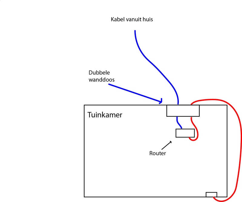

Wij zijn een tuinkamer aan het bouwen waar dus ook internet in moet komen. Nu is het helaas zo dat de wifi router aan de ene kant van de kamer komt te staan en de tv aan de ander kant komt te hangen.
Vanuit huis komt er een stugge 6a s/ftp kabel te liggen van bijna 50 meter naar de tuinkamer. Vanwege de lengte wil ik eigenlijk niet twee kabels trekken maar 1 kabel.
Mijn vraag: Kan ik de dubbele wanddoos gebruiken voor het binnenkomende signaal vanuit huis en vervolgens via de router dan ook voor het door geven naar de tv?
De linker ingang word gebruikt voor de kabel die vanuit huis komt en van waar uit dan een patchkabel naar de router gaat. Vanaf de router gaat er dan weer een patchkabel naar de rechter ingang en vanaf daar gaat er weer een stugge kabel door de muur naar de enkele wanddoos bij de tv.
Afbeeldingslocatie: https://tweakers.net/i/wu7orXfHRj6cENirPy2r8r7CvMc=/800x/filters:strip_icc():strip_exif()/f/image/6gCYHTbttHxZtOawhF34bJJW.jpg?f=fotoalbum_large
Natuurlijk kan ik kiezen voor 2 enkele wanddozen naast elkaar maar ik vind een dubbele gewoon mooier lijken.

Wat moet er over de kabel naar de tv? Internet of ook een tv signaal? In het laatste geval, welke provider?
  • Ora et Labora
  • Laatst online: 30-10 15:44
Waarom een router en geen switch met een AP? Met een switch zal het sowieso werken, ook naar je TV (indien geen Ziggo want die heeft Coax nodig). Met een router afhankelijk of je die als router of als AP modus gebruikt.
Ik neem aan dat je in huis een router van je provider hebt waar die kabel vandaan komt?

Wat jij voorstelt kan prima. Sterker nog, je doet precies waar het voor bedoeld is, en je gebruikte de goeie kabels bij de juiste toepassing. Prima! Daar kunnen sommige tweakers nog wat van leren (no offense)...
En ik snap dat je daar liever een dubbele wanddoos plaats. Wel even goed labellen wat waarheen gaat :)
Alleen inderdaad, waarom zou je daar een router plaatsen en niet een switch? Of gebruik je een router als accesspoint? Dan kan het weer wel prima, alleen niet de WAN-poort gebruiken dan ;)
[HOWTO] Draadloze Router gebruiken als Access Point

@pagani , wij krijgen glasvezel (nu nog schotel) en deze kabel gaat naar het tv kastje dat wij er bij krijgen. Maar dat is toch gewoon voor internet en niet een apart tv signaal.
@Ora et Labora Klopt in huis staat inderdaad een router en vanuit deze router gaat er een kabel naar de schuur. Simpele reden is dat ik nog een router heb liggen en deze daarom wil gebruiken. Wij gebruiken hem dus voor wifi (wat vanuit huis niet fantastisch is ivm afstand en dat er nog een stenen schuur tussen staat) en dus eigenlijk om er een extra internet poort bij te krijgen als switch ja.

Wel oppassen dat je geen NAT-achter-NAT gaat krijgen.. Dat topic wat ik link staat alles in wat je moet doen om een 2e router achter een bestaande router te plaatsen als AccessPoint/Switch.. In het kort:
-DHCP uitzetten (je wilt niet 2x DHCP in je netwerk)
-WAN poort is onbruikbaar (dus niet gebruiken!!)
-2e router moet een static IP buiten de scope van je DHCP server op je 1e router
-WiFi SSID en code hetzelfde als je wilt roamen.. Wil je controle, dan kun je ook het ook SSID-tuinkamer noemen ofzo
Ik snap verder je opmerking over TV niet helemaal.. Besef je goed dat je op die kabel alleen internet hebt (in principe) en dat het provider-afhankelijk is of je daar zomaar een media-kastje op kan aansluiten.. Het was bij KPN een tijdje zo dat je dan met VLANs moest gaan werken... Wat @pagani dus ook zegt hieronder.. Dit kan je grootste uitdaging nog worden.

Met een router zal het wel gaan werken maar gebruik dan wel de AP modus van de router. Binnenkomende kabel op een LAN en niet op een WAN poort van die router en afgaande kant ook op LAN. DHCP en dergelijken uit maar dat staat ook in de beschrijving hoe een router als AP te gebruiken.
Edit, wat @FreakNL zegt dus. :)

Er is niks mis met een 2e router hoor, als je voor een switch gaat zit daar ook weer geen WiFi op dus ik zou JUIST een router aanraden, omdat je dan switch-poorten "over" hebt.. Let er wel op dat je de boel goed inricht, zoals in het eerder gelinkte topic over Router als AP..... En je hebt dus maar 4 poorten (meeste routers hebben er 4) tot je beschikking, de WAN poort is onbruikbaar... En ik zou zelf de SSID een andere naam geven dan die je in huis hebt, zo hou je controle over wel AP je naartoe connect. Zelfde SSID + pass is in theorie leuk maar meestal werkt het niet, behalve als de apparatuur hetzelfde is en van elkaars bestaan weet...

@FreakNL Volgens de website van de provider zouden wij een FRITZ!Box 5490 als router van ze krijgen. Ik zie tussen de technische gegevens niets staan over specifieke tv signaal/aansluitingen. Ik ga de gok maar wegen en komende week bezig met het aanleggen van het netwerk in en naar de tuinkamer. In huis leg ik het later pas aan. Dit omdat ik dan eerst de coax kabels moet verwijderen en dat wil ik nog niet doen.
En dat is ook het probleem. Normaal kun je het eerst even over de grond uitleggen en kijken of alles werkt. Wij zijn nog niet aangesloten dus kan helaas nog niet.

Kleine opmerking hierover. Ik weet niet welke router TS wil gaan gebruiken als AP, maar veel moderne routers schakelen in AP-modus de WAN-poort om naar een 5e LAN-poort.
