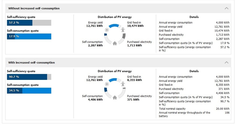

Ik zie nu dat sunny design ook uit gaat van 50% zonder accu dus misschien ben ik gewoon heel fout bezig geweest en kan je het weer terug veranderen, maar het was met 3x 6.0 sunny island en energie managment een andere optie voor 3 fase was er toen niet, nu wel geloof ik
Maar ik geef wel toe dat 3x 6.0 misschien niet valt onder wat de meeste mensen relatief klein vinden, maar ik vergeleek het met wat je nodig hebt voor jaaropslag, dus 100% :+
Afbeeldingslocatie: https://tweakers.net/i/T2HufsBKdLZKCjU3MqTiTvkNc1A=/800x/filters:strip_icc():strip_exif()/f/image/M6lm6TUzY9rHWIi4HPes9xOE.jpg?f=fotoalbum_large

@twain4me
Een 20 kWh accu, wat kost dat na Duitse subsidie?
Financieel wil je denk ik een veel kleinere, als je de meeste nachten er mee doorkomt heb je het laaghangend fruit te pakken.
Sowieso is een thuisaccu vooral een investering om energiebelasting te ontwijken. (PV grotendeels ook overigens, haha)
Probeer eens een business case te maken, ik heb het nog niemand zien lukken met een tvt die in de buurt van PV ligt.

Daar ga ik niet eens aan beginnen :D voordeel van die accu is wel dat je veel minder zelf hoeft op te letten/ hoeft te investeren in slimme oplossingen, timers etc. ik hou het dus wel degelijk in de gaten, maar dan met name voor de nederlandse markt.
Met 4 kwh kom ik op net geen 80% wat eigenlijk slechts 30% winst geeft voor de volgende 400kWh moet je flink investeren. Ik stel het overgens ook niet voor als optie. slechts ter info. veel handiger is het om een boilervat op overschot te verwarmen etc. investering is veel lager en het resultaat is veel hoger.
Wat ik trouwens wel opmerkelijk vond is dat N-O goed voor 3000kWh maar een paar % extra eigen consumtie geeft volgens Sunny design. natuurlijk gemiddelde maar toch opmerkelijk.
Blijft hoe dan ook toch een groot voordeel van flink wat pv op het dak, je hebt net wat meer opties om veranderingen in vergoeding voor terugleveren /salderen op te vangen.
