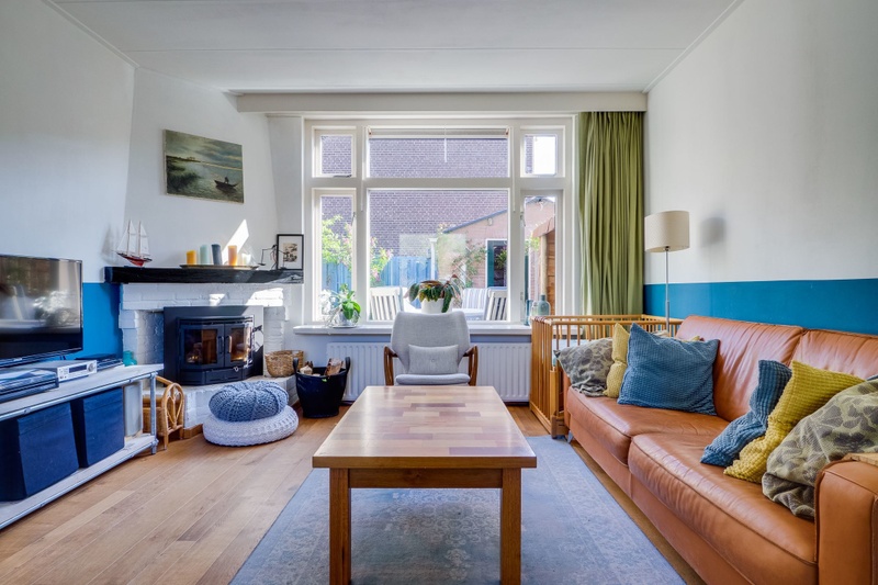

Afbeeldingslocatie: https://tweakers.net/i/6unzg8iVVu08V94mZ0G6OEcYnFc=/full-fit-in/4000x4000/filters:no_upscale():fill(white):strip_exif()/f/image/7Hoyf6Hs2v28GhMkDoGmNpfS.png?f=user_large
Afbeeldingslocatie: https://tweakers.net/i/Oukw4AEg-wJR477NGxf-2RXHbHs=/800x/filters:strip_icc():strip_exif()/f/image/EV7IjA2H4TudmuSHMTeyTGK9.jpg?f=fotoalbum_large
Op de eerste foto zie je het stukje asbest wat erin zit en op het tweede het kozijn wat eruit gaat. Daarnaast is dus de vraag of het ook nog in de spouw zit.. Ik ben inderdaad bang voor een extra 1500 - 2000 euro aan kosten voor een paar openslaande deuren..
