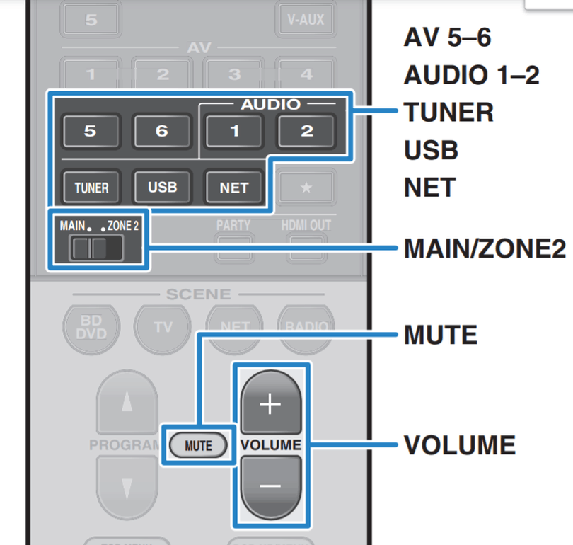

  • JvS
  • Laatst online: 20:03
JvS
Ik heb hem zelf ook
iBramBE schreef op woensdag 30 september 2020 @ 15:11:
Ik had eigenlijk zoiets in gedachten, maar vroeg mij af of dit niet schadelijk is voor de versterker :) Nu hangen ze aan een 2de zone, maar dat is super stil. Jouw uitleg maakt duidelijk waarom: er moet wellicht nog een versterker tussen.
Je kan toch volume van de 2e zone gewoon beter instellen?
Zet je AB op zone 2, kies de juiste input en zet het volume hoger:
Afbeeldingslocatie: https://tweakers.net/i/a2nTgObrBo2vPYHhMXWcoqY4cMQ=/full-fit-in/4000x4000/filters:no_upscale():fill(white):strip_exif()/f/image/HDFkS47kdITVNqOXIoN5G7dy.png?f=user_large
  • iBramBE
  • Laatst online: 30-09 21:22
@JvS Neen, dat doet niets. Via instellingen het standaardvolume verhogen werkt ook niet. Maar die receiver heeft nu helemaal de geest gegeven, dus dat is geen optie meer.
