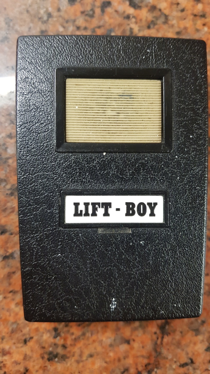

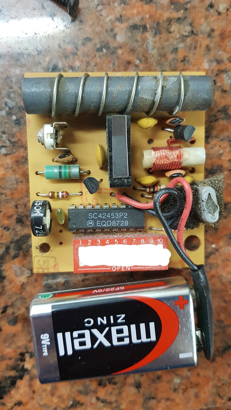

Beste mede tweakers,
Ik heb een antieke liftdeur handzender die sinds kort alleen nog werkt op korte afstand van de unit.
Dit is niet zo handig als je uit je auto moet en voor de deur moet gaan staan om hem aan te sturen :P
Het is al een oud beesje en werkt verder perfect.
Ik heb de batterij vervangen maar dat heeft geen verschil gemaakt,.
Is dit nog te “redden” of zijn er ook vervangers voor.
Heb fotos bij voor de duidelijkheid.

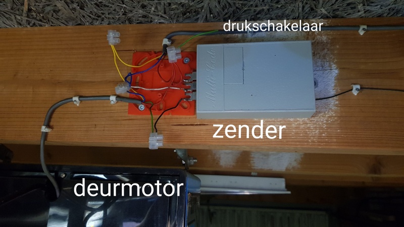

Heb even de unit zender zelf in kaart gebracht.
naar de zender unit gaat een rode zwarte en wite draad.
op welke sluit ik die dan aan op de nieuwe unit \
gezien die 5 poorten heeft.
Afbeeldingslocatie: https://tweakers.net/i/PmeHkcuYfIUQQcvI7o_uZn8iIsc=/800x/filters:strip_icc():strip_exif()/f/image/syNERTkATXt3pds1hHRpeB3z.jpg?f=fotoalbum_large
Afbeeldingslocatie: https://tweakers.net/i/-QRlUg8vnph_jqE5UJPeHxd92WE=/800x/filters:strip_icc():strip_exif()/f/image/j6p9mqDJVR0hbt8FptEUGOZJ.jpg?f=fotoalbum_large
Afbeeldingslocatie: https://tweakers.net/i/8UIG1AjRGf8zUIcXxEuoXT_V1iQ=/800x/filters:strip_icc():strip_exif()/f/image/OBRAPwQVM0JqRKTJPZrrYWmq.jpg?f=fotoalbum_large

  • jeroen3
  • Laatst online: 24-10 16:11
Weet je zeker dat de zender defect is en niet de ontvanger?
Ik denk dat de ontvanger permantente netvoeding heeft?
Zitten daar geen bolle condensatoren in?
  • TheGhostInc
BakkerBolletje schreef op woensdag 30 september 2020 @ 15:22:
Zonder garantie:
Rood op positive
Zwart op negative
Wit op NO
En dan moet je nog 1 draad vinden en dat is degene die op 'common' moet en dat zou dan Zwart of Rood moeten zijn.
Maar de foto's zijn niet 100% duidelijk

Heb even een nieuwe foto gemaakt zodat het hopelijk wat duidelijker is.
Afbeeldingslocatie: https://tweakers.net/i/wWOOFggj5MmiNStRJupn38lkzWE=/800x/filters:strip_icc():strip_exif()/f/image/zox65Wb7QUjnEIw6gVALFLzu.jpg?f=fotoalbum_large
Zoals je kan zien komt uit de deur unit een schakeldraad die afsplits naar de zender en naar de drukschakelaar die bij de achterdeur hangt.(ter verduidelijking is een fysieke schakelaar die je een puls geeft en de deur gaat open of dicht)
Wat mij opvalt is dat de gele draad doorgaat naar de schakelknop en niet naar de zender en dat de groene wel naar de zender gaat en niet naar de schakelknop.

  • ernie2
  • Laatst online: 07:17
De zender heeft waarschijnlijk voedingsspanning nodig, vandaar rood (+), groen/zwart (-) en de schakeldraad. Het is wel bijzonder dat de schakelaar ook drie draden heeft. Of zit daar bijvoorbeeld nog een lampje in?

nee, er zit geen lampje in.
Maar ook naar de “oude” zender die grijzebak gaan 3 draden 🤷🏻
Wat me wel opvalt, is dat er uit de grijze draad van de garagemotor 4 draden dus komen.

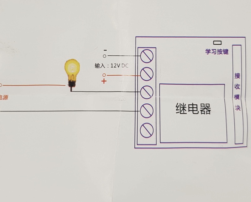

Heb het setje ondertussen binnen, er zit een tekening bij
Afbeeldingslocatie: https://tweakers.net/i/cuRhpA7wb8X_f_socpd2fpOX3f0=/800x/filters:strip_icc():strip_exif()/f/image/9U8u9O2pGsv8fHUhyfZbiM3z.jpg?f=fotoalbum_large

Dat plaatje van de lamp is de 'load', in jouw geval de deur ;-)
De reden dat je zo'n kroonsteentjes bende hebt is dat de drukknop en de zender (de ontvanger!) allebei op dezelfde draad naar de motor unit gaan, die draad daar is namelijk voeding + deur-open signaal.
  • BakkerBolletje
  • Laatst online: 21-05 18:12
maar welke zijn nu de schakeldraaden en welke de + en -
ik heb groen blauw geel en rood :P
Canon 450D + 18-55mm IS Kitlens || Slingshot 100
  • ernie2
Ik vermoed:
Op de ontvanger:
Rood: +
Wit: Schakelpuls
Zwart: - (gnd)
Als je dan kijkt hoe het verbonden zit met de kroonsteentjes geeft dit:
Rood: +
Blauw: Schakelpuls:
Groen: -

Misschien ook nog de moeite waard te vragen of je nog een andere batterij hebt getest.
Want op de foto staat een zink batterij, dat zijn nou niet de meest krachtige, probeer eens een alkaline exemplaar.
Zou jammer zijn als je een hoop moeite gaat doen en het daar gewoon aan ligt.
