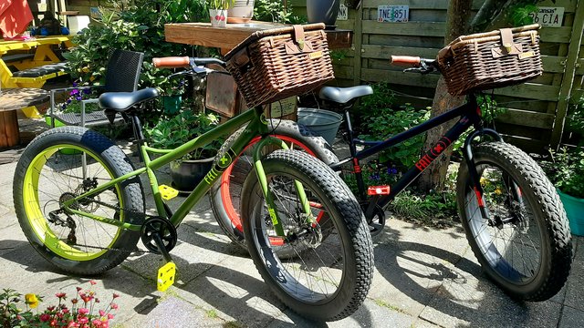

Rechte zit vraag je. Ik ben zelf ook weer aan het fietsen geslagen en we hebben een fatbike gekocht. De banden zijn 11cm breed.
Ik ben zelf 179cm groot en wil ook graag rechtop zitten. Ik heb dat opgelost door een brommer stuur te monteren. Die is 15cm hoger dan het originele stuur van mijn fiets. Ik kan nu zonder teveel op mijn stuur te hangen fietsen. Anders krijg ik last van mijn linkerschouder als ik teveel naar voren leun. Dit zijn de fietsen van ons dames, je moet plek hebben voor je handtas. De groene is van mij.
Afbeeldingslocatie: https://i.postimg.cc/GpYBvPGx/Thyri-en-Loki.jpg
Niet echt lichtgewicht, maar om het idee te geven van wat een mountainbikeframe en een stuurverhoging kunnen doen. Afstand tussen zadel en stuurpen is zeker bepalend voor de zitpostie.

Viking Kvinne schreef op woensdag 7 oktober 2020 @ 12:39:
Dat hoeft niet. Andere users kunnen er nog info vinden als ze gaan zoeken.
Ha, gave dingen! :)
Ik zoek inderdaad wat lichters.
Maar goed idee om er gewoon een heel ander stuur op te zetten.
