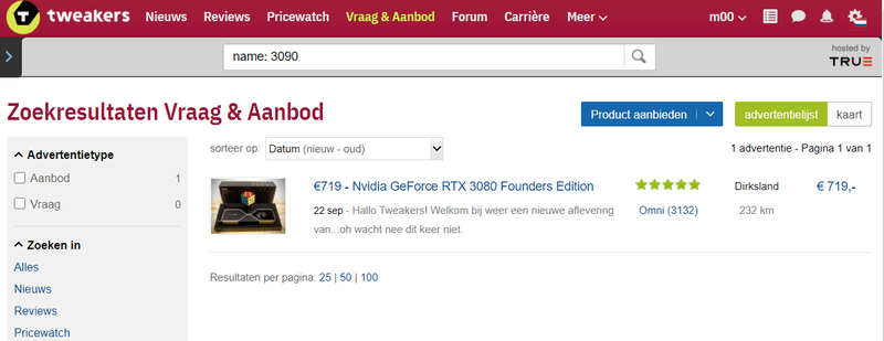

Afbeeldingslocatie: https://tweakers.net/i/mgtvAkXOwBfg6VweFoBRzds99iE=/800x/filters:strip_exif()/f/image/MG8tJ2UH3UhYwKGGyBv2JkdO.png?f=fotoalbum_large
Klopt niet helemaal. (zoekterm = 3090)

Hmm, dan werkt het toch niet zoals ik verwacht. https://tweakers.net/aanbod/zoeken/?keyword=name%3A+GeForce levert ook niet die resultaten die ik zou verwachten op basis van https://tweakers.net/vide...amplDazBBEWxiaminF1tbWAgA.
Misschien dat @ACM kan vertellen wat hier fout gaat?

@Dirk het gaat zo te zien in ieder geval een stuk beter als er geen spatie achter de : zit ;)

Dat ziet er inderdaad veel beter uit. Kun jij verder geen trim toevoegen waar nodig?
